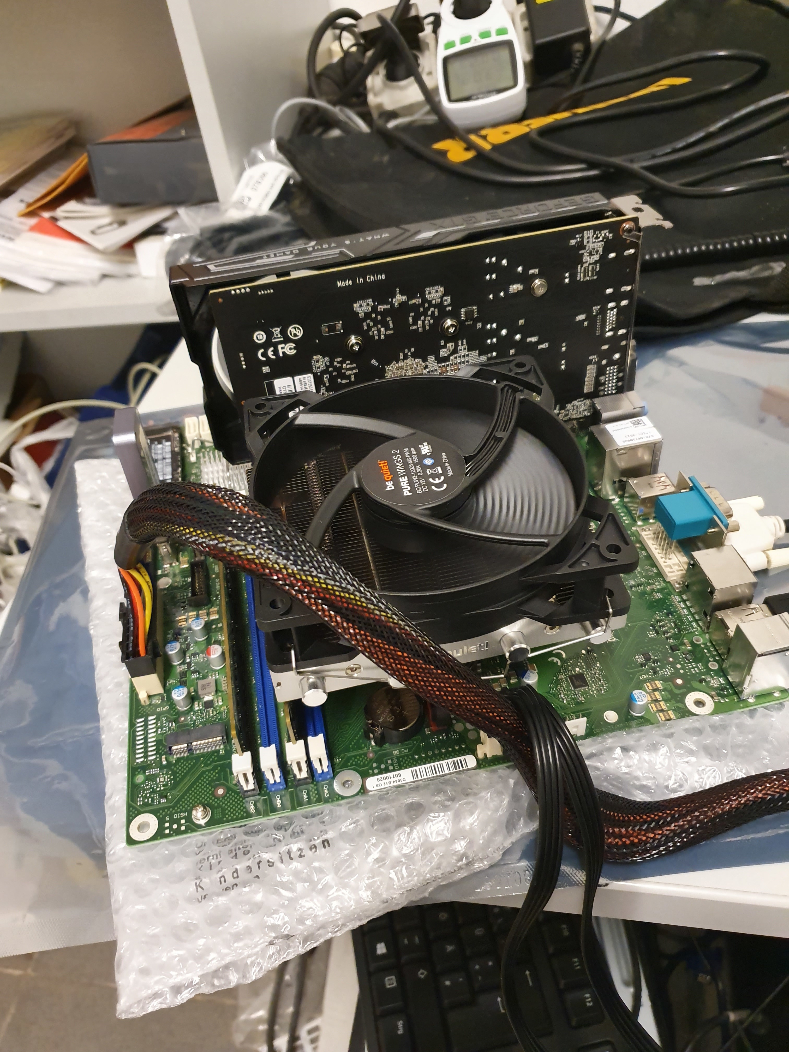

  • Hallo zusammen, ich plane den Bau eines neuen Heimservers, es soll mein eigenes Weihnachtsgeschenk werden :)
    Ich erstelle dafür einen Thread, um Erfahrungen weiterzugeben, denn er soll potent, aber dennoch energieeffizient (spaarsam) arbeiten, insbesondere im Idle.
    Aufgabengebiet :
    -TVH Server
    -Emby Server
    -Nextcloud
    -Webserver (mehrere)
    -Freepbx (Telefonanlage)
    -Game VM für Steamlink. (Client wäre Nvidia Shield)
    -+ kleinkrams
    Der Server wird in einem Rack Gehäuse zusammen gebaut, welches in einen 19" 15U Schrank soll.

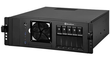

    Gehäuse :
    Silverstone SST-CS350B
    Netzteil:
    460 Watt LC-Power LC6460GP4 Modular 80+ Gold
    Mainboard :
    Fujitsu D3644-B Intel C246
    CPU:
    Core i3 8100T
    RAM:
    2X 16GB Samsung M391A2K43BB1-CRC bulk DDR4-2400 ECC DIMM CL17 Single
    GPU:
    4GB ZOTAC GeForce GTX 1650 Low Profile Aktiv PCIe 3.0 x16
    SSD:
    512GB Samsung 970 Pro M.2 2280 PCIe 3.0 x4 32Gb/s 3D MLC NAND (MZ-V7P512BW)
    Als Betriebssystem möchte ich mich für Unraid entscheiden, installiert auf einem Trekstor I.GEAR 64GB SSD-Stick, positioniert auf dem USB-Port direkt auf dem Mainboard.
    Für den SSD Cache möchte ich die 512 GB Samsung nutzen, für die Parity eine vorhandene 6TB WD-RED, für das ARRAY hätte ich noch 3x4TB WD-RED aus dem "alten" Server.
    Prinzipiell möchte ich die Docker auf der SSD haben, sowie auch eine/mehrere VM´s.
    Wer Tips / Anmerkungen /Anregungen ect hat, her damit :)

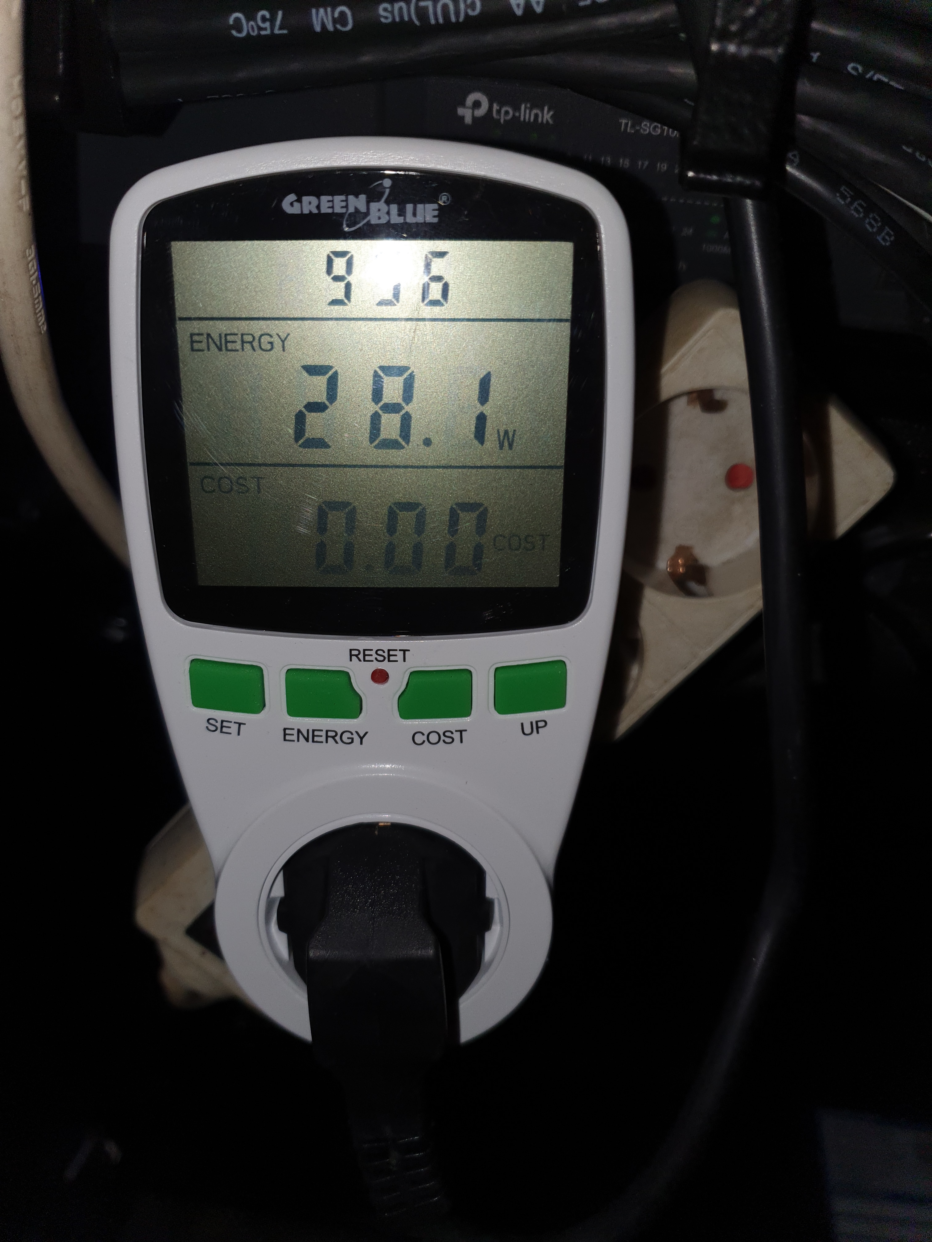

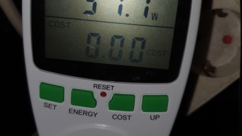

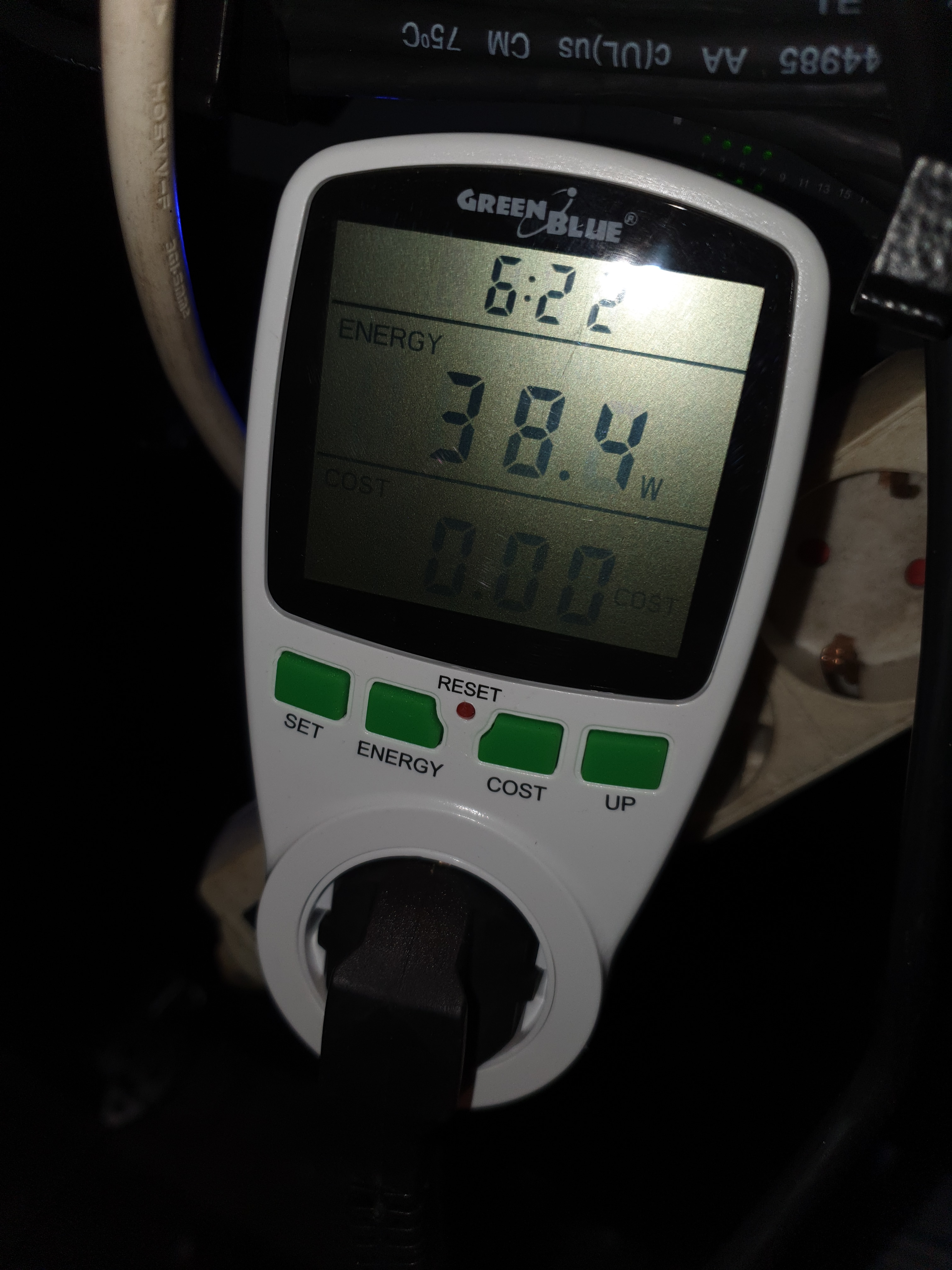

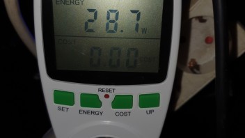

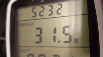

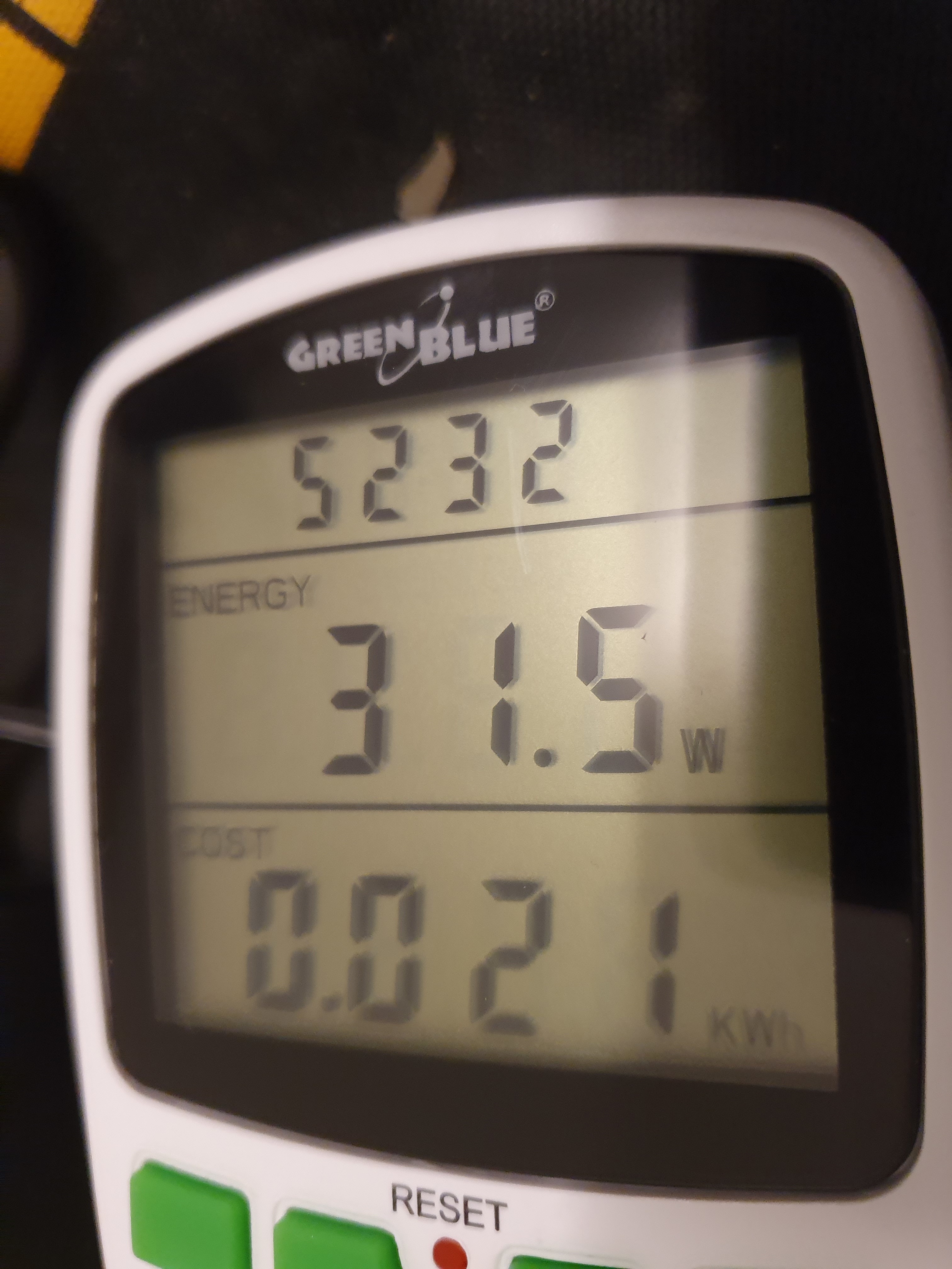

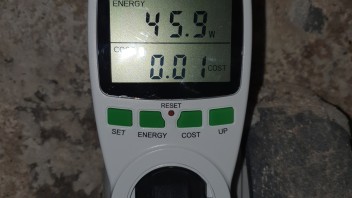

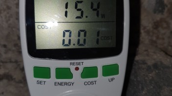

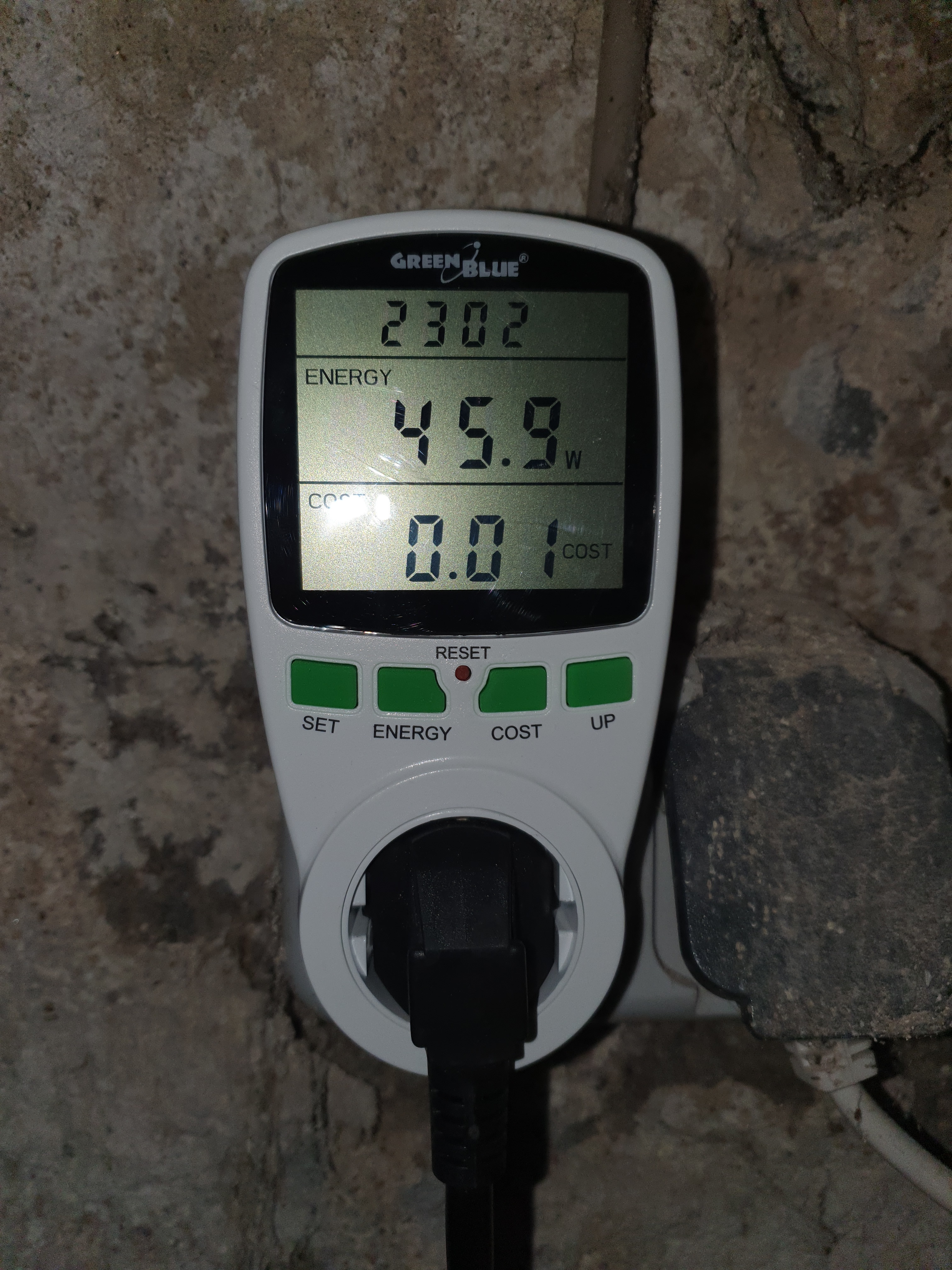

  • Hallo zusammen, nach Fertigstellung des Systems, optimierungen an den Energiesparoptionen möchte ich euch nun die Messergebnisse präsentieren :
    Server ohne Nvidia Treiber, alle Docker gestartet, HDDS im Standby CPU im"Performance Modus"
    Server ohne Nvidia Treiber, alle Docker gestartet, HDDS im Standby CPU im "PowersafeModus"
    Macht also kaum einen Unterschied, obwohl alle Kerne im "Powersafe" auf ca 800MHz herunter takten, vermutlich weil genügend "Grundlast" durch die Docker besteht.

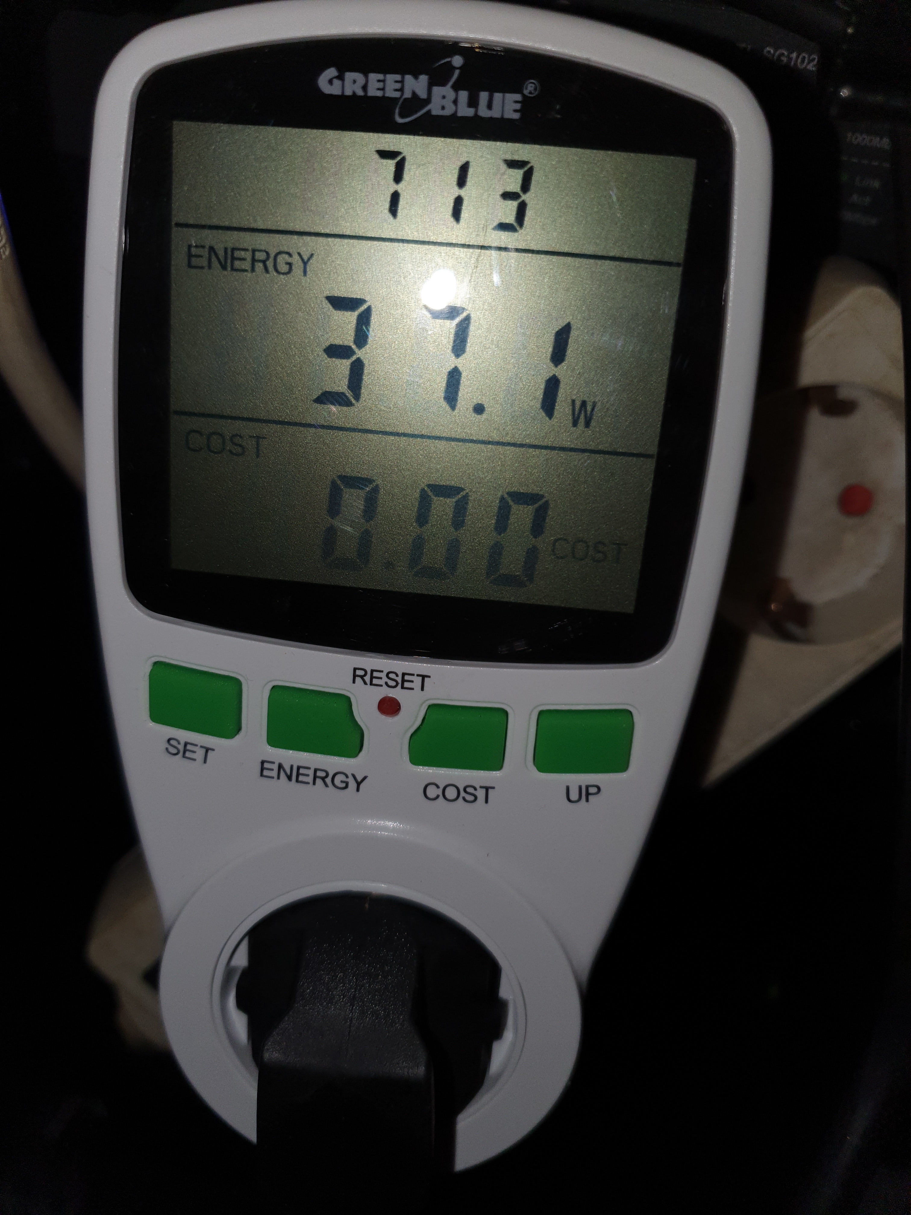

    Jetzt mag ich einmal den Energiebedarf bei gestarteter VM testen, mit aktiviertem Nvidia Treiber, einmal unter Windows 10, einmal unter ubuntu 18.04 :
    Server mit Nvidia Treiber in gestarteter Windows 10 VM, alle Docker gestartet, HDDS im Standby CPU im "Performance Modus"
    Server mit Nvidia Treiber in gestarteter Ubuntu 18.04 VM, alle Docker gestartet, HDDS im Standby CPU im "Performance Modus"
    Macht also keinen unterschied ob ich Windows 10 in einer VM nutze, oder Linux, interessant !

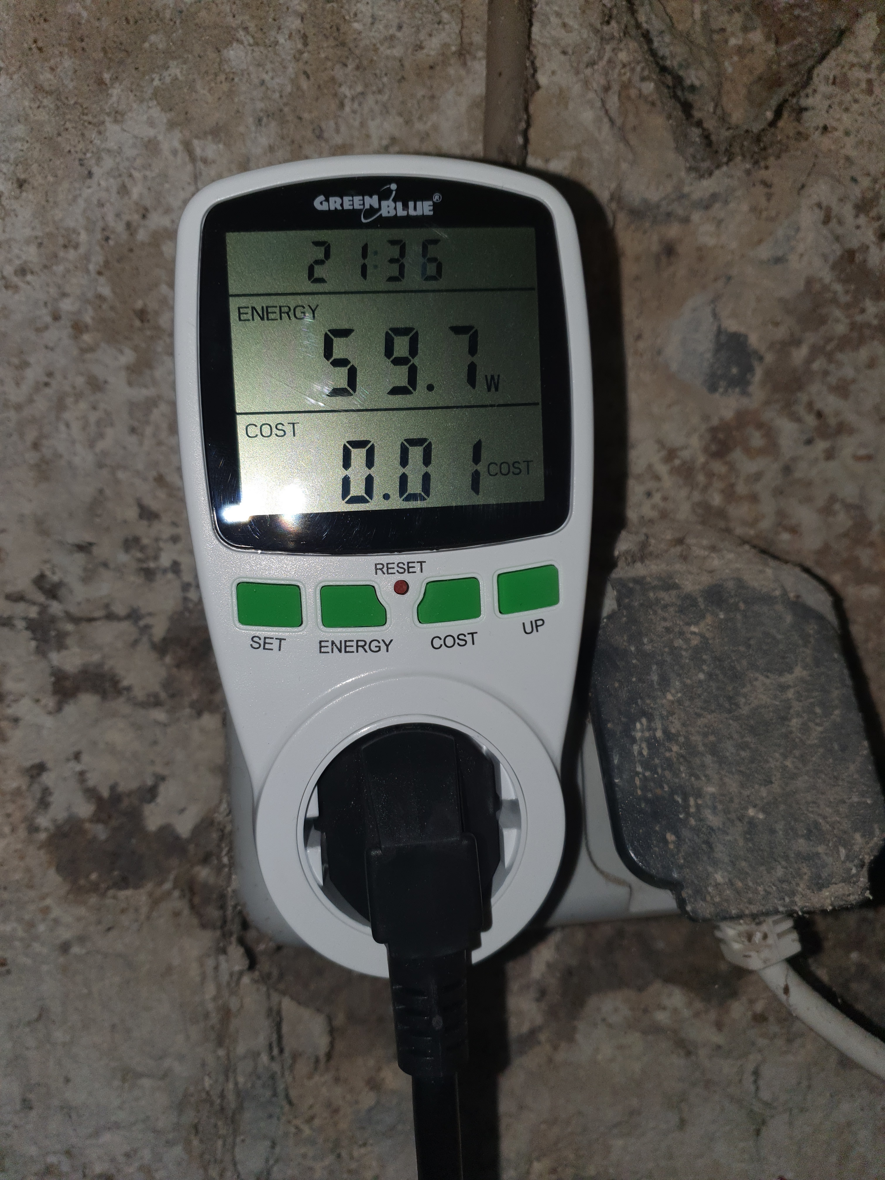

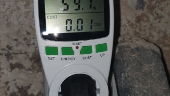

    Noch einmal den Energiebedarf bei allen HDDś "online"
    60W sind natürlich heftig bei 4 HDDś !!
    Zum glück sind die zu 95% des Tages auf Standby ;)

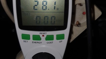

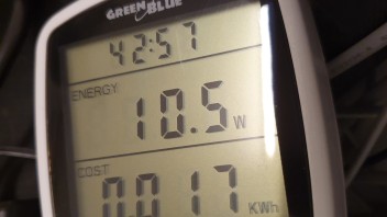

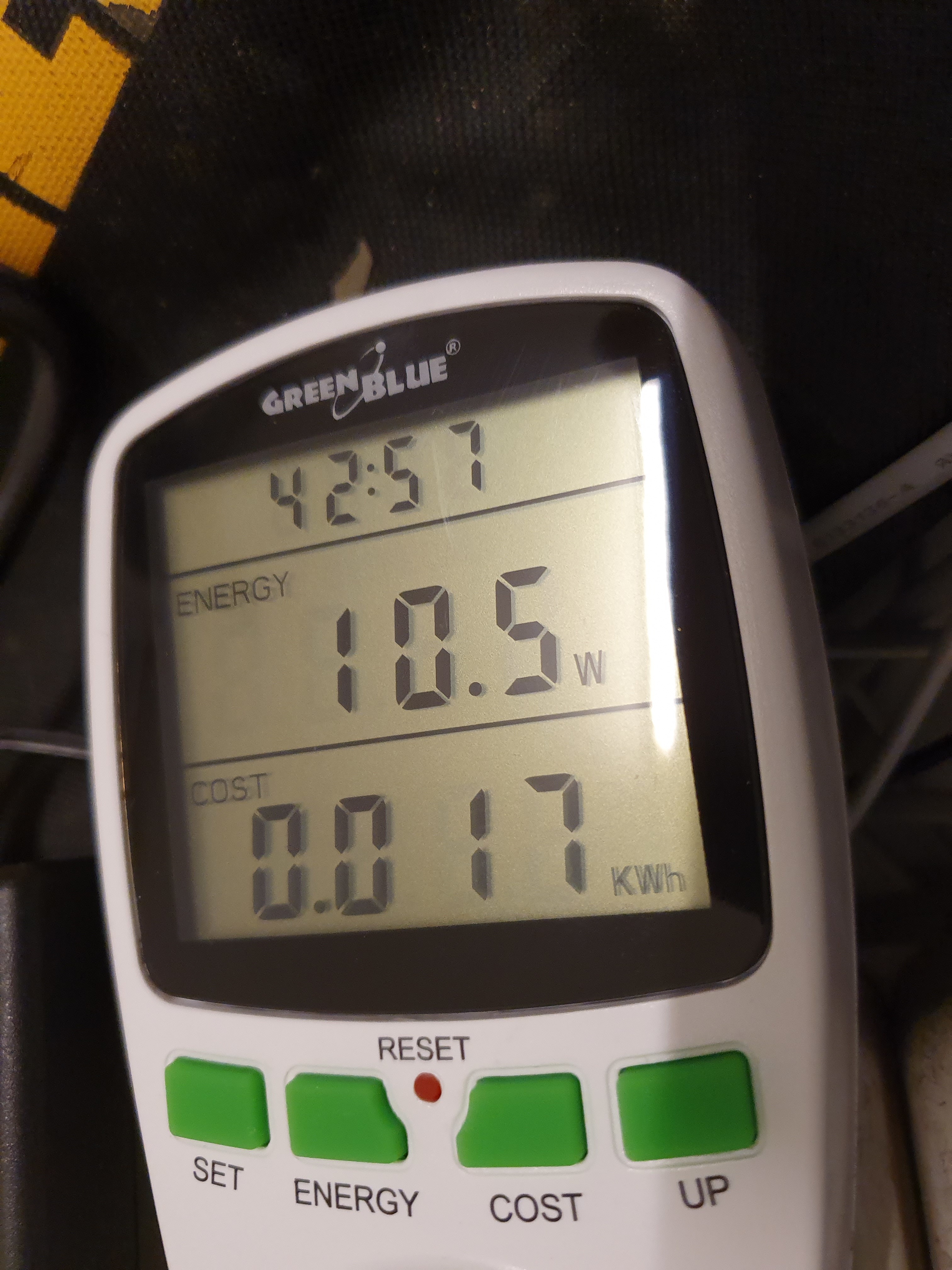

    Soviel zu dem Energiebedarf des Servers alleine, aber was ist mit den anderen Komponenten ? Frizbox ? Switch ? alles zusammen ?!
    Hier die Messungen :
    Frizbox + Switch alleine :
    Das komplette System gestartet (Server + Frizbox + Switch // Windows 10 VM, HDDś Standby)
    Ich hoffe Das euch das inspiriert, was meint ihr zu dem Leistungsbedarf ?
    Ich find ihn spitze! :)

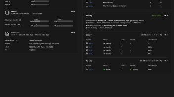

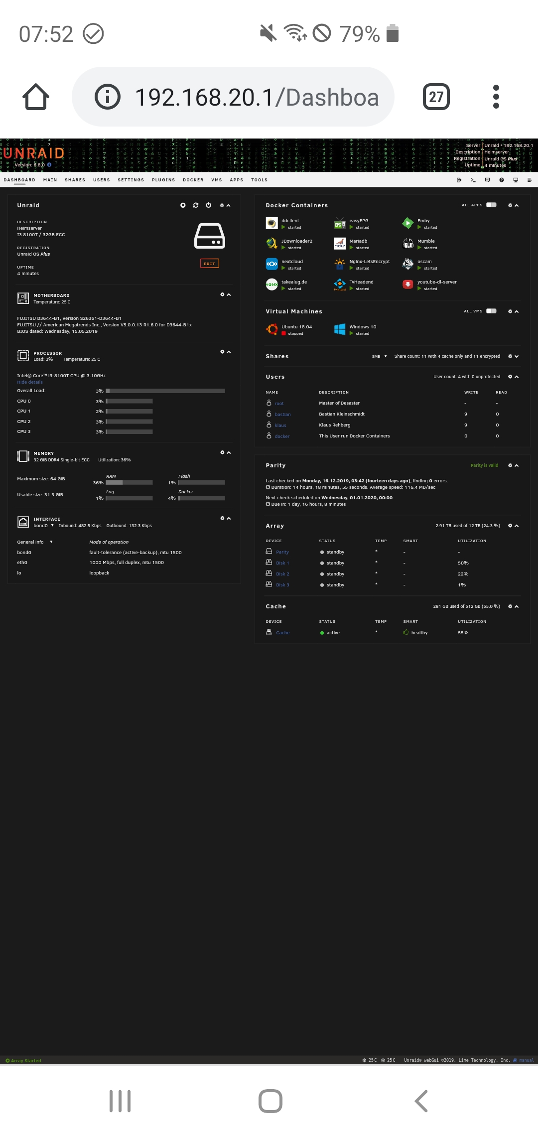

    Achso, hier mal ein Screenshot des Dashboards, dort seht ihr die CPU "Grundlast" mit den verwendeten Dockern.
    6 Mal editiert, zuletzt von DeBaschdi (30. Dezember 2019 um 08:34)
  • Also wenn du virtualisieren möchtest dann würde ich eher zu einer CPU tendieren die mind. 4Kerne/8Threads hat.
    Für meine nächste Ausbaustufe wird es sicherlich ein AMD Ryzen werden und kein Intel System mehr.
    Und wenn es die Kasse hergibt dann würde ich an deiner Stelle direkt eine 1TB SSD nehmen. Glaub mir irgendwann geht dir der Speicher aus und dann ärgerst du dich. Und geraden wenn die VM's auf der SSD liegen (was sinn macht) passiert das schneller als du glaubst.
  • Hey :)
    Meinst du der I3 8100T wird da schlapp machen ? immerhin hat er ja 4echte Kerne.
    Kann ich nicht mehrere SSD´s in den Cache schaufeln ? (hab noch nie Unraid benutzt)

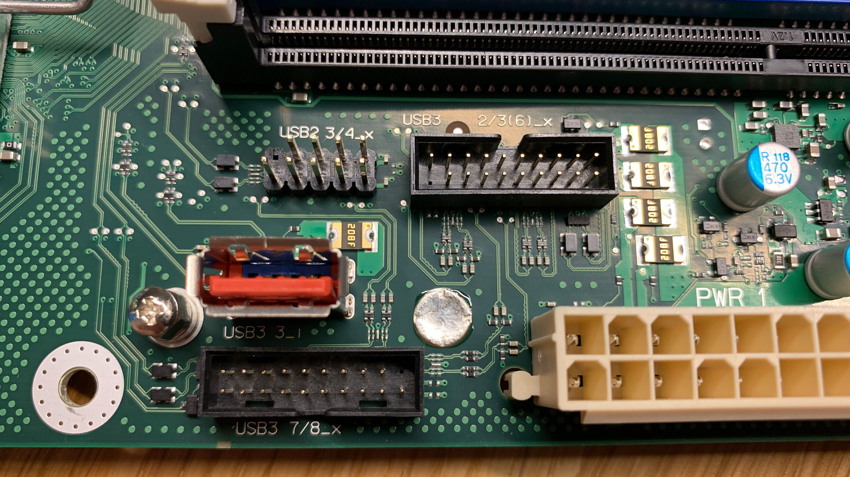

    Ich hab mich prinzipiell schon für das Intel System entschieden, kriterium war effizienz + ecc support.
    Der Pentium Gold, sowie die i3 Reihe haben das ja freigeschaltet, und Virtualisierung sollte für das C Board eine selbstverständlichkeit sein.
    Das Fujitsu D3644-B Mainboard wird in Europa gefertigt, was für sich gesehen schon eine Seltenheit ist. Die Verarbeitungsqualität und die Komponentenauswahl ist dementsprechend hoch. Das Mainboard wurde für eine 24/7 Nutzung entwickelt und soll auch bei dauerhaften 50°C keinen Schaden nehmen.Auf dem Mainboard sind extra sparsame Spannungswandler verbaut.

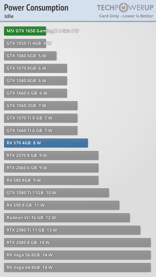

  • Mein Intel mit Board hat < 10W im idle, die GTX sollte <8w im Idle haben, genaue Messungen folgen, sobald alles aufgebaut :)
