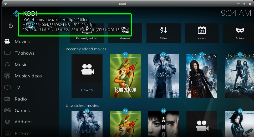

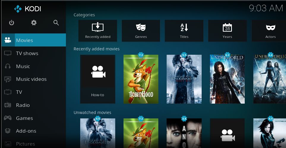

  • Was hat es denn mit dem Screen overlay auf sich?
    Kodi ohne [definition=12,0]debug[/definition] [definition=12,9]logging[/definition]:
    Kodi mit akiviertem [definition=12,0]debug[/definition] [definition=12,9]logging[/definition] und Screen overlay der [definition=12,4][definition='1','3']Debug[/definition][/definition] infos im grünen Bereich:
    Manche empfinden das als störend. Man kann [definition=12,0]debug[/definition] [definition=12,9]logging[/definition] aber auch über die [definition='2','1']advancedsettings[/definition].xml aktivieren und je nach eingetragenem Loglevel hat man entweder einen Screen-Overlay oder auch nicht. Mit Screen-Overlay wäre loglevel 2 und ohne ist es halt loglevel 1. Loglevel 1 nimmt man halt, wenn der Fehler nur sporadisch auftrifft und man ihn nicht direkt reproduzieren kann. Dann wartet man halt, kann aber Kodi ohne störende Infos nutzen.
