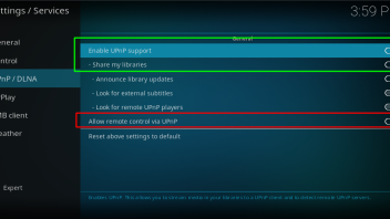

  • Man kann mit Kodi ganz einfach auf Kodi zugreifen. Und zwar via UPnP. Kodi kann sowohl als Client als auch als Server in dem Fall fungieren und man kann so auch die Datenbanken "teilen". Nachteil ist z. B., dass UPnP (soweit ich noch richtig informiert bin) keine externen Untertitel unterstützt. Aber ansonsten sollte das ohne weiteres gehen.
  • Das höre ich gerne DaVu!!! Gibt's da vielleicht eine Anleitung oder ähnliches? Prinzipiell ist mir das mit dem Upnp geläufig, hab ich auch soweit hinbekommen...
    Es wird aber keine Bibliothek in Kodi erstellt... Zudem müsste ich da sicherlich die Bibliothek vom "Ursprungs-Kodi" teilen, oder???
  • Hmm, ok.... Also, in meinem Haupt-Kodi passt alles, da ist auch die Bibliothek sauber, so wie sie sein soll... mit Bildchen, Filmbeschreibung etc.
    Wenn ich bei meinem Zweit-Kodi (ZK) auf Quellen gehe finde ich über Upnp mein Haupt-Kodi (HK), dadurch kann ich auf alle Filme zugreifen die an dem HK hängen.
    Ich kann die auch anschauen - so weit schon mal so gut!
    Ich kann dem ZK auch sagen das es sich bei dieser Quelle um Filme handelt (Inhalt festlegen).
    Soll ich da nun
    The Movie Database
    als Quelle nehmen (wobei er sich aber null rührt und nichts macht)
    oder soll ich es bei
    Local Information only
    belassen?
    Und ich habe jetzt auch bei dem HK meine Bibliothek exportiert (in eine einzelne Datei).
    Diese Datei kann ich ja auch theoretisch im ZK importieren.
    Würde das was nützen?
    Und wären dann die Bibliotheken beider Geräte synchron (wenn man einen Film halb schaut, zeigt das der andere Kodi beim weiter schauen an)?
