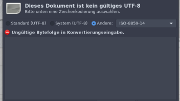

    Kann ich nicht öffnen
    Kannst du nicht bitte einen Paste-service dafür verwenden:
    paste.ubuntu.com
    Es ist extrem nervig sowas immer und immer wieder runter laden zu müssen. Ich habe dich ja schon gebeten einen Paste-service zu benutzen. Vielleicht liegt es auch an mir und meinem Rechner hier. Aber ich kann diese Datei nun mal nicht öffnen. Entweder du lädst den Inhalt auf einen Paste-Service oder du lässt es ;). Die Entscheidung überlasse ich dir.
