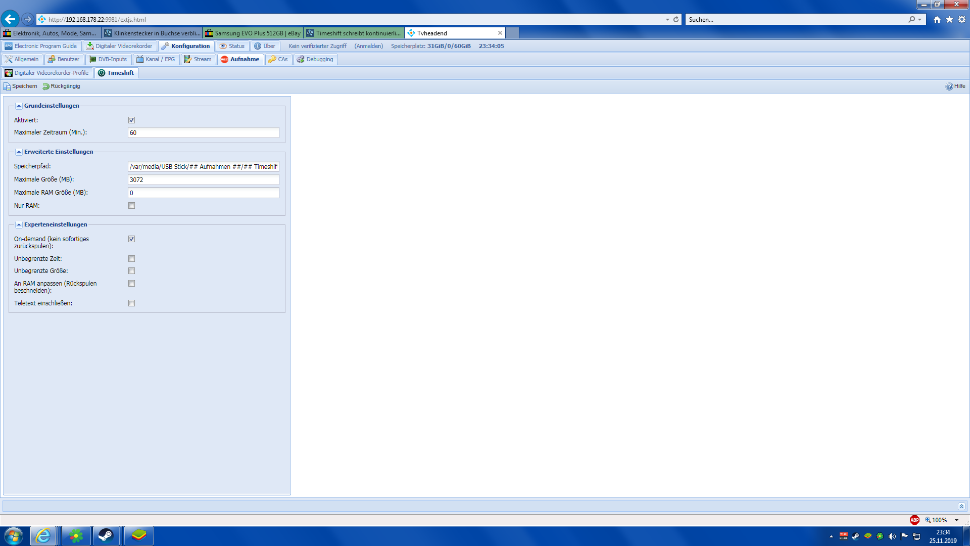

  • Guck dir mal die Einstellungen in TVH unter Configuration->Recording-> Timeshift an.
    Du könntest du einerseits den Haken bei "On-Demand" setzen, wenn ich das richtig verstanden habe wird der Timeshift dann erst aktiviert wenn die Client zum ersten mal pausiert.
    Oder du legst den Timeshift einfach in den Ram, dann schreibt er auch nicht mehr auf deine externe HDD.
  • Hab's gefunden.
    Danke!
    Noch eine Frage:
    Wenn ich 1. "On-Demand" und 2. "An RAM anpassen" aktiviere, wird der Live-Stream dann solange nur im RAM gebuffert, bis ich die Pause Taste drücke?
