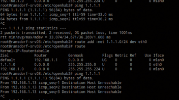

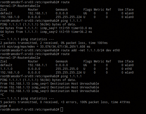

  • Nunja, mit Windows hab ich es nicht so. Unter Linux würde das so aussehen:
    route add -net 1.1.1.0 netmask 255.255.255.0 dev wlp2s0b1
    Eventuell ist die Syntax da auch gleich, keine Ahnung. Das hinter dev ist der Name des Netzwerkadapters (bei mir das WLAN).
    Achja, das dürfte auch nur mit Admin-Rechten gehen. Solltest Du keine haben dann kannste das vergessen.
    Nachtrag:
    Ich habe das eben mal auf meinem OpenHab Pi ausprobiert da da die eth0 Schnittstelle momentan nix macht und siehe da es funktioniert. ;)
