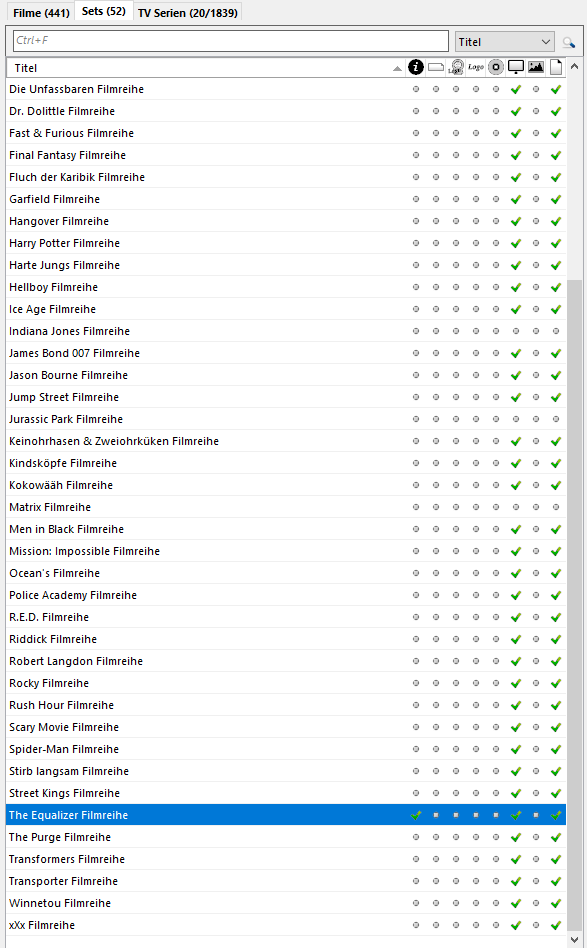

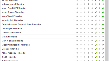

    Also, ich hab jetzt erstmal in den Einstellungen bzgl. des Pfads geguckt. Tatsächlich hatte ich im Pfad einen falschen Laufwerksbuchstaben stehen. Nach entsprechender Korrektur, hat er die nfo Datei erstellt. Komisch nur, dass in EMM nur bei The Equalizer ein Haken ist, obwohl im selben Ordner auch die ganzen nfos der anderen Filmreihen liegen

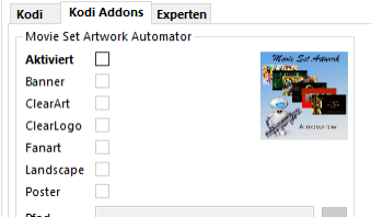

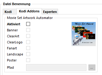

    Ich hab aber in EMM gesehen, dass da noch eine Einstellung bzgl. des Movie Set Artwork Automators ist, welchen ich in Kodi nutze. Muss ich die Einstellung vielleicht aktivieren? Was macht die?
    Dadurch werden die Dateien so gespeichert, dass der MSAA diese findet. Im Prinzip werden nahezu die selben Dateinamen benutzt wie wenn du die Hacken im Reiter Kodi => Extended Images => Kodi Interface. Eine übersicht der Dateinamen findest du hier: Link
    Ich würde aber auf das Addon MSAA verzichten und die Bild-Pfade mit dem Kodi Interface in Ember synchronisieren. Dazu muss einfach Kodi laufen, der Webdienst aktiviert sein und du musst in Ember Modul konfigurieren. Vorteil vom Kodi Interface ist ebenfalls, dass neue Film/Episoden automatisch gesynct und Änderungen an Filmen/Serie/Episoden/Sets, wie in deinem Fall oben eine neue Set-Zuteilung, ebenfalls übertragen werden.
    Du musst wohl mit F5 oder über Tools => Alle Filmsets neu Einlesen Ember nochmals die Verzeichnisse durchsuchen lassen, damit diese gefunden werden. Alternativ, und ich würde diese Variante empfehlen, kannst du ebenfalls über Tools => Filmset Content neu schreiben => nur NFO die NFO anhand deiner aktuell in Ember gespicherten Daten generieren lassen.
