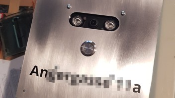

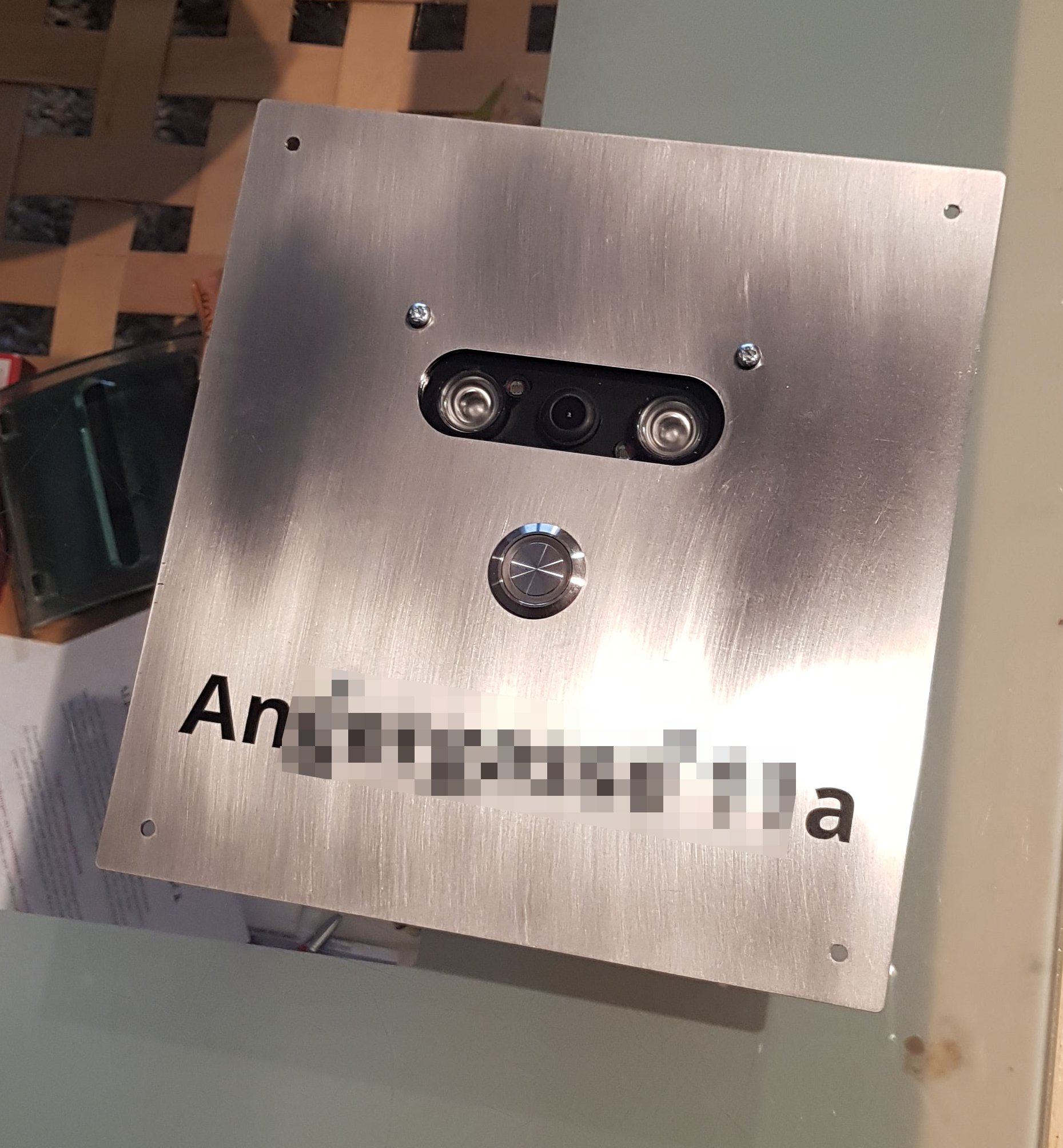

    Edit: und falls es jemanden interessiert und zwecks angeben :whistling: , so sieht das Ding aus:
