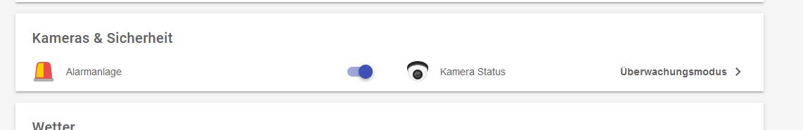

  • das video aufnahmeziel hab ich in allen cams mit ftp konfiguriert.
    ich speichere alles auf einem externen server. das funktioniert bei einem nas aber genauso.
    bewegungsmelder ein/ausschalten, triggern bei bewegung, ir an/ausschalten, benachrichtigung wenn cam ausfällt/manipuliert wird, alarm screenshot per telegram, kamerastatus auslesen usw usw geht alles auch alles mit openhab boardmitteln bzw per http binding.
    verwaltest du das alles über open hab ?
    was gibts da zu verwalten?
    ich hab insgesamt 4 cams, die alle übers foscam webif vorkonfiguriert sind (zonen, ftp)
    bewegungsmelder einschalten passiert über ein openhab alarm item, dann werden auch gleich andere aktionen in openhab ausgeführt. das gleiche bei alarm.
    alte videos lasse ich auf meinem server per script löschen.
    Hab das Problem übrigens gefixt - war ein komplex password issue von der cam .... das wird von eye motion nicht sauber übertragen.
    das passwortproblem kenn ich von allen foscams. das darf nicht zu lang sein und keine sonderzeichen enthalten, ansonsten bocken sie rum.

  • genau. diese beiden sachen + ir automatik...der rest wird von openhab per http etc erledigt.
    durch die integration in oh sind die cams natürlich noch viel umfangreicher einsetzbar.
    die integration mit kodi ist damit auch noch besser umsetzbar....bspw wenn alarm gibt der tv 10sek das live-video der cam wieder....die möglichkeiten sind also sehr umfangreich.

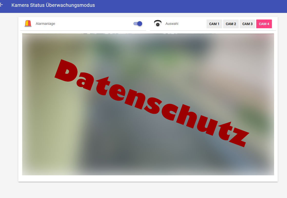

  • im openhab webif kannst du keine rtsp streams darstellen. es ist aber möglich einen frame einzubauen der einen live screenshot darstellt, welcher sich alle x sekunden aktualisiert. evt unterstützt die cam auch mjpeg, musst du selbst schauen.
    wenn du ein video sehen willst, kommt zumindest bei mir nicht häufig vor, gibts ausser der foscam app auch noch massig andere mit denen du deine cam verbinden kannst
    Und gute Ansicht alle Cams auf einer Seite.
    du kannst dir das mittels html so basteln wie es dir gefällt.
    die integration in openhab hat halt den vorteil, dass die cams mit dem restlichen smarthome interagieren können.
