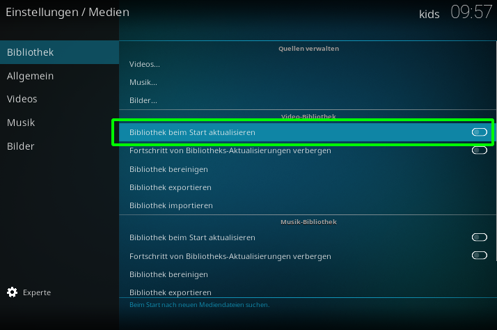

    Kodi kann aber sehr wohl die Medien/Bibliothek beim Start aktualisieren
    Die Box wird nicht komplett abgeschaltet und Kodi neu gestartet, somit ist dann seine Einstellungen richtig.
