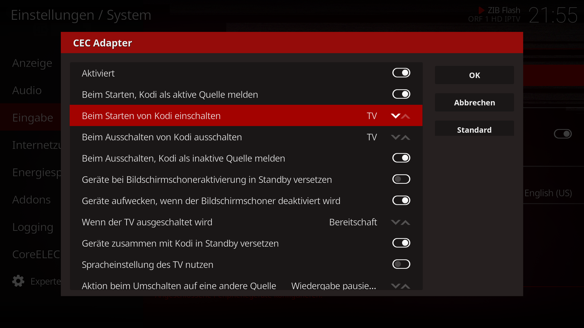

Einstellungen - System - Eingabe - Peripheriegeräte - CEC Adapter

Danke. Mißverständnis.
Wo ich das Konfigurationsmenü finde, ist schon klar. Was ich nicht ganz verstehe ist, was ich wie einstellen muss, um zu verhindern, dass kodi den angeschlossenen Fernseher einschaltet.
Nein, es ist kein Raspi, sondern ein Odroid N2. Und CEC funktioniert ja auch -- genau genommen viel zu gut.
Ah, ja, danke. Ist naheliegend. Hatte ich tatsächlich übersehen. Ich habe zusätzlich "Beim Starten, Kodi als aktive Quelle melden" abgewählt.
Mal sehen, ob das den Fernseher nachts ausgeschaltet läßt.

Mein Phlips bietet die Option anscheinend nicht. Aber -- knock on wood -- bisher scheint er ruhig zu bleiben. Scheint, als hätten die Kodi-Einstellungen gegriffen.
Danke nochmal für die Hilfe.
