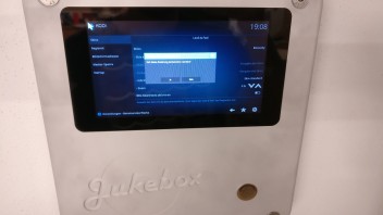

    ich habe in der Werkstatt einen Raspberry Pi 2 mit Hifiberry Dac+ und dem offiziellen 7 Zoll Display als Musikplayer.
    Bisher lief darauf immer Max2Play. Da es mir aber alle paar Wochen warum auch immer die Software zerschossen hat, bin ich jetzt dabei Libreelec zu testen.
    Ich habe auch alles incl dem Hifiberry zum laufen gebracht. Nur der Touchscreen scheint nicht richtig zu funktionierern. Wenn ich als Skin den Estouchy einstelle, dann reagiert der Touchscreen anscheinend nur in den oberen Ecken.
    Muss hier noch etwas in die Config.txt eingetragen werden, wie beim Hifiberry?
    Kann mir jemand einen Tip geben?
    Danke und Gruß

    Danke für die Antwort. Habe es ausprobiert aber das hat leider nicht geklappt. Hätte mich ehrlich gesagt auch gewundert, denn das Display an sich wird ja erkannt (in der richtigen Auflösung).
    Ich habe noch ein bisschen gelesen und jemand schreibt, dass nach:
    /home/pi/touchscreen_axes_calib
    folgendes geschrieben werden muss:
    calib_x_d=-10;calib_x_fact=1.00000000000;calib_y_d=-10;calib_y_fact=1.00000000000;swap_axes=0;click_confines=8;touch_mouse=1
    Leider komme ich in die touchscreen_axes_calib nicht rein, da das Verzeichnis nicht gefunden wird.
    Habe es probiert mit:
    mount -o remount,rw /flash
    nano /flash/home/pi/touchscreen_axes_calib

    Im Gegensatz zu den gängigen Touchscreens, die so erhältlich sind, wird es nicht über HDMI angeschlossen und auch Touch wird nicht über USB übertragen. Damit sind z.B. auch die sonst bei anderen Displays üblichen Einträge in der config.txt bezüglich HDMI-Settings obsolet. Und: man kann die ganzen Problemlösungen, die man so im Netz bezüglich Touchprobleme findet, nicht einfach so auf das RasPi Display übertragen. Es ist einfach "anders".
