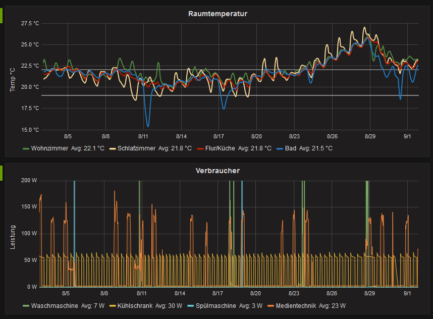

    wie stellt ihr eure Messwerte von Sensoren da ?
    Bis jetzt gefällt mir Grafana sehr gut zum darstellen von den Messwerten.

    als visualisierung nutze ich auch grafana
