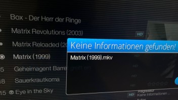

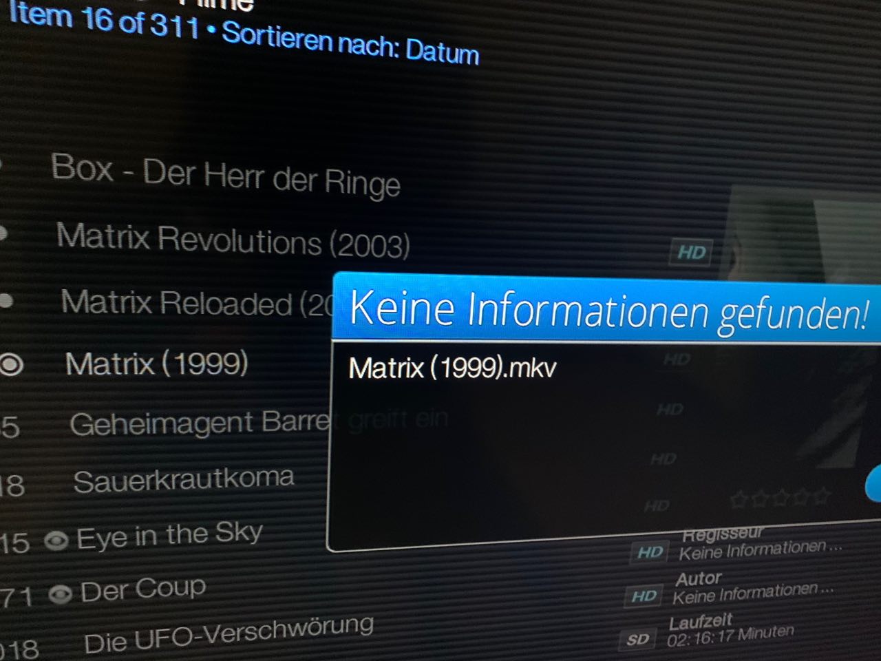

    Ich habe eine eigene Film Sammlung, auf meiner Festplatte, und hatte immer die Richtigen Filmcover gesehen und Kodi hat sie auch immer richtig in die Kodi-Bibliothek eingelesen.
    Seit ein paar Tagen, eben nicht mehr. Es fehlen Filme oder werden einfach nicht gefunden. Obwohl sie richtig geschrieben sind ohne Sonderzeichen etc.
    zB. (Anon (2018).mkv) (Der weiße Hai (1975).mkv) (Matrix.mkv) oder (Matrix Revolutions.mkv)
    Auch wenn ich es Manuel mache klappt es nicht - Wenn ich die Datenbank Lösche, und neu suchen lasse, kann es sein das Kodi Filme finde die vorher nicht gefunden wurden.
    Andere wieder nicht. ich habe ca. 400 Filme, und nur 189 werden gefunden.

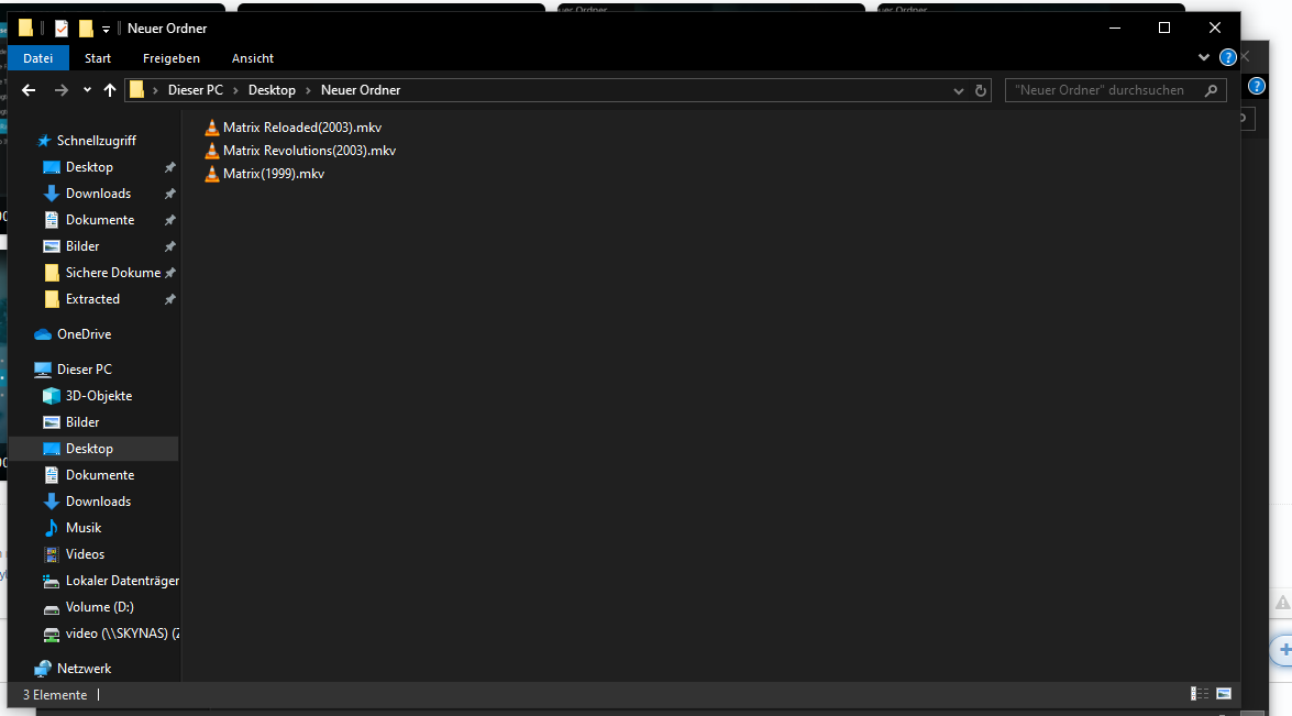

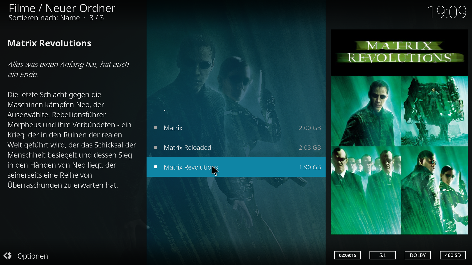

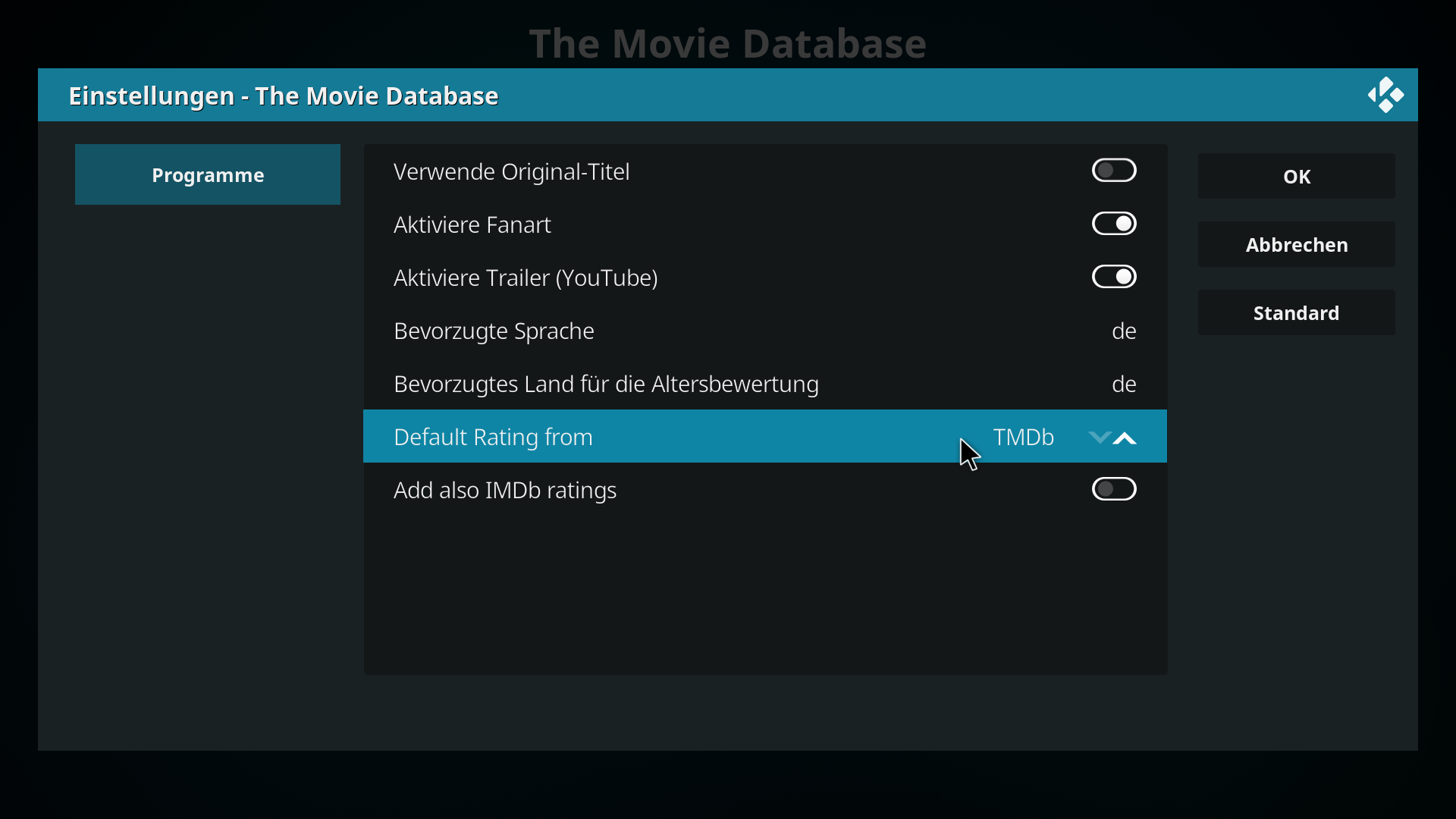

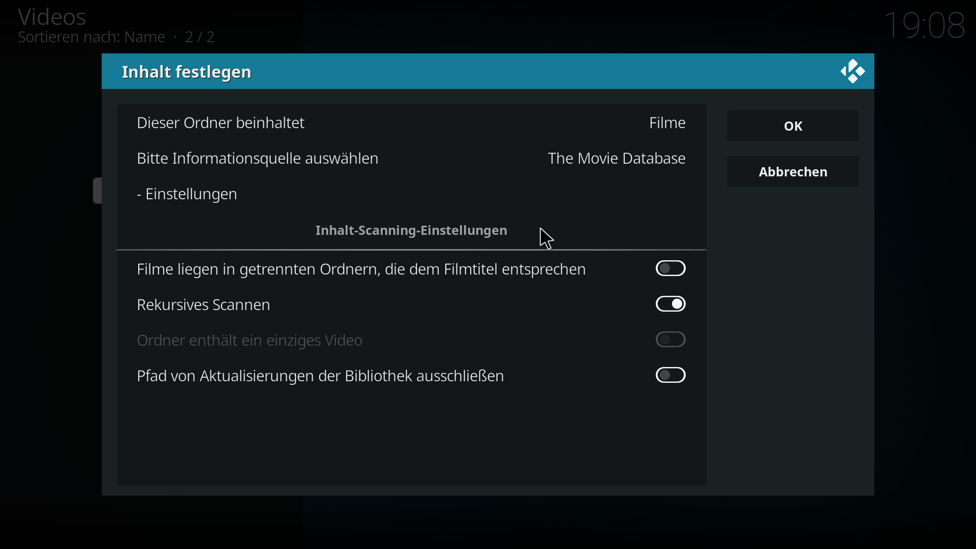

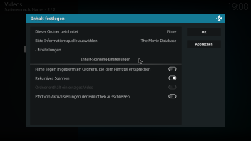

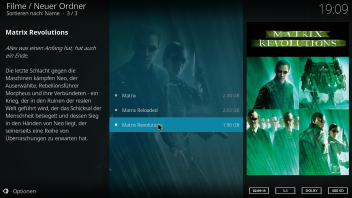

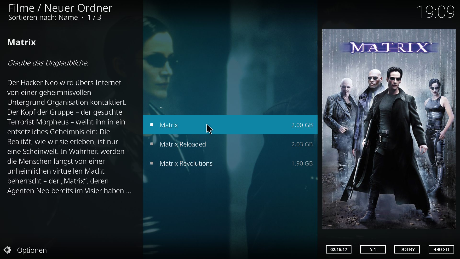

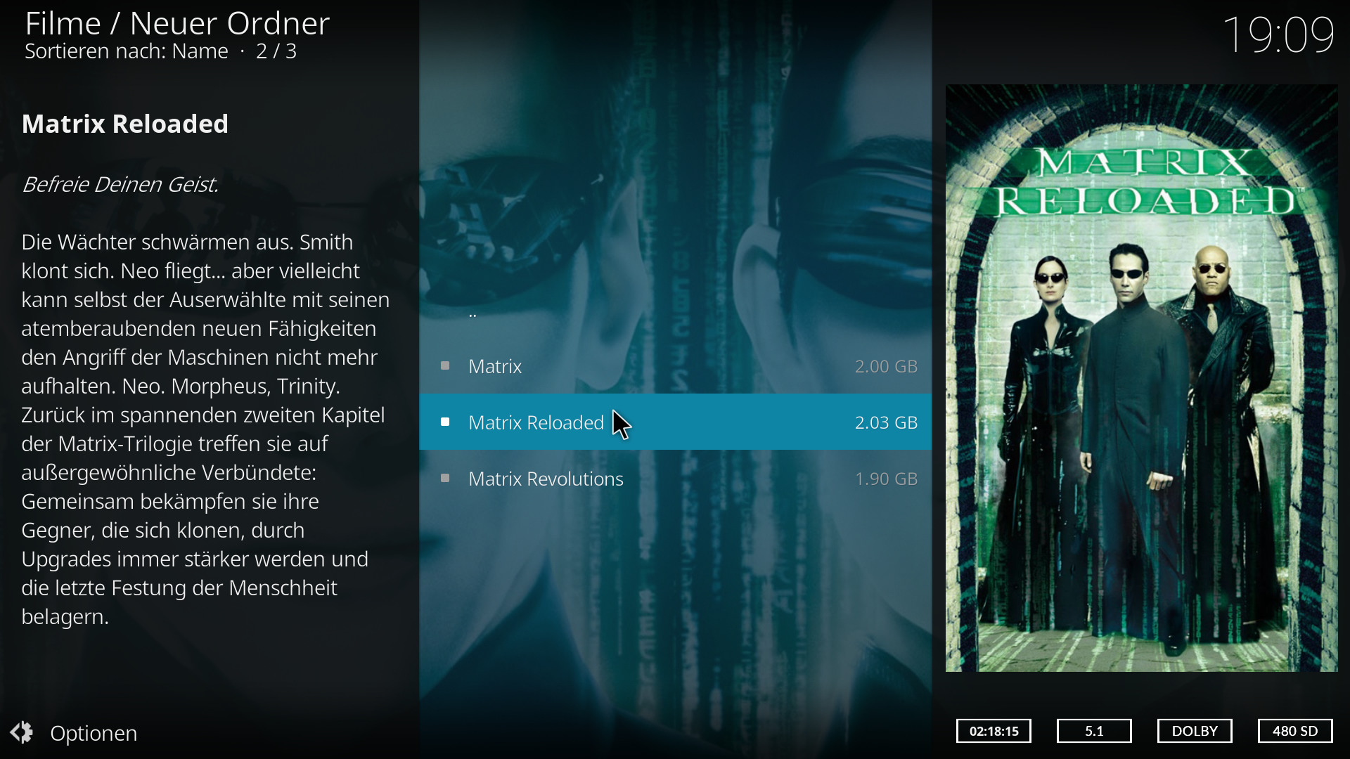

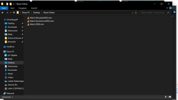

  • Also ich hab das gerade ausprobiert mit der Matrix Reihe und die wird komplett und richtig erkannt mit diesen Scraper Einstellungen:
    Vieleicht köntte uns ein [definition=12,0]debug[/definition] [definition='1','0']log[/definition] helfen.

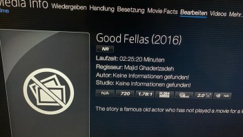

  • Hier ein Falsches Beispiel für einen Film.....
    Bei solchen Problem hilft immer das Kodi [definition=12,7][definition='1','1']debuglog[/definition][/definition]. Kann ich das bitte mal sehen?
    Dann hilft es immer zu schauen, wie der Film denn auf der Seite, von der gescraped wird, benannt ist:
    https://www.themoviedb.org/movie/769-goodfellas?language=de
    Ändere dich mal den Dateinamen von:
    Good Fellas - Drei Jahrezente in der Mafia zu: GoodFellas also Good und Fellas zusammen geschrieben. Wenn du aus einem Wort zwei Worte machst, dann wundert es mich nicht, wenn der Scraper da nichts findet.
    Für alle anderen Beispiele bitte mal das Logfile

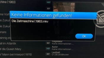

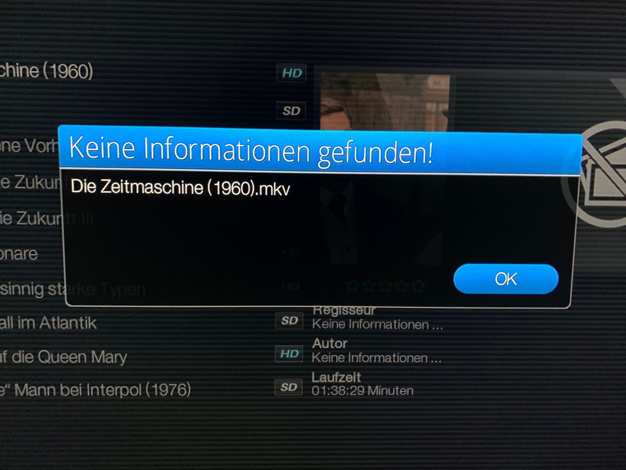

    Guten Abend. Leider geht es mir seit einer Woche genauso. Plötzlich sind über 40 Filme aus der Bibliothek verschwunden. Neue werden beim Aktuallisieren nur teilweise erkannt und aufgenommen. Andere überhaupt nicht. Titel wie auch das Erscheinungsjahr sind korrekt.
    Und damit klappte es ja seit vielen Monaten. Eine manuelle Suche zum Einfügen der plötzlich fehlenden Filme sind erfolglos..
    Das plötzliche Verhalten macht sprach- und hilflos.
    Verwirrend. Die vielen plötzlich fehlenden Filme waren schon lange in der Bilbliothek. Bei jeder momentanen Aktuallisierung verschwinden wieder welche. Ein Wiedereinfügen war bislang negativ.
