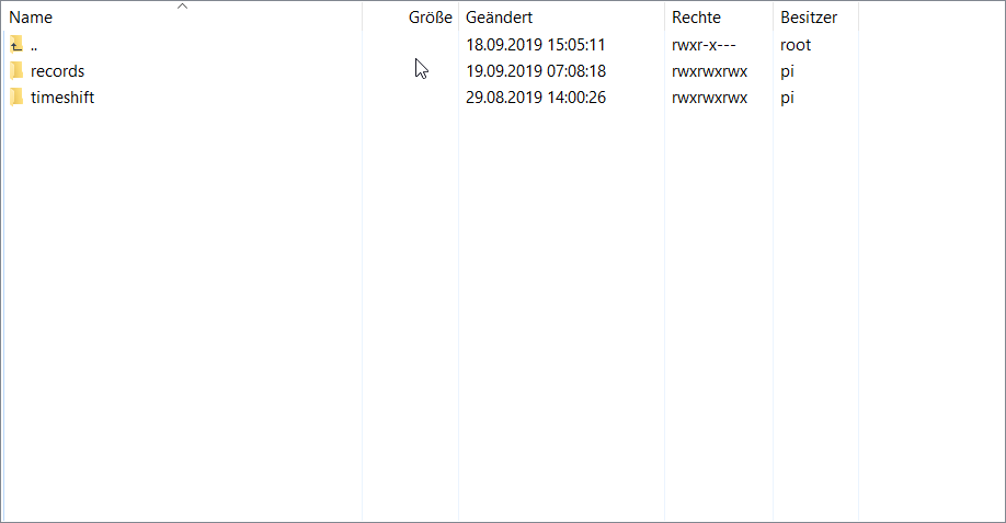

    leider funktioniert bei mir Aufnahme / Timeshift nicht. Ich vermute aufgrund meiner begrenzten Linuxkenntnisse, dass ich irgendwas falsch gemacht habe. TVHeadend 4.2.8-34 läuft hier auf einem Raspi4 mit Raspbian. Als Tuner fungiert meine Fritzbox Cable. Timeshift (/media/pi/usbrec/timeshift) und Recordingordner (/media/pi/usbrec/records) habe ich mit Schreibrechten auf einem USB-Stick angelegt. Starte ich eine Aufnahme, bekomme ich folgenden Logeintrag ->

  • Aber TVHeadend wird nicht in die Verzeichnisse schreiben dürfen, da es (warscheinlich) nicht zur Gruppe pi gehört. Wechsle bitte mal in das Verzeichnis /home/hts/.hts/tvheadend, setze dort ein ls -n ab, gleich danach id und poste die Ausgaben hier.
