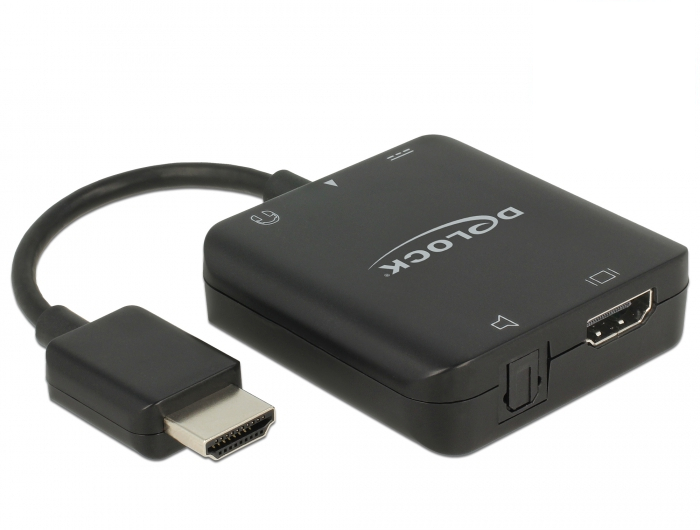

Habe mir zu diesen Zweck von Delock einen HDMI Audio Extractor gekauft.
Nun habe ich den Audio Extractor am HDMI-Out des Raspberry angeschlossen jedoch kommt kein optisches Signal am Extractor raus (die Glasfaser leuchtet nicht rot).
Den Audio Extractor habe ich schon am HDMI meines Bluray-Player getestet, dort funktioniert die Auskopplung einwandfrei.
