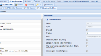

    Es gibt ein "External XMLTV" EPG-Grabber, dort habe ich nur keine Möglichkeit die IP vom Server 1 anzugeben...
    Wie binde ich dies nun unter dem Server 2 ein?

    Aber nun zu deinem Problem, das ist schon so richtig, diesen Grabber aktivierst du, musst aber halt die Original Datei umleiten.
    curl http://IP:9981/xmltv/channels | socat – UNIX-CONNECT:/path/to/.tvheadend/epggrab/xmltv.sock
    sollte dann gehen.

    Ich würde Dir den internen Grabber von TVH unter der Syno empfehlen, allerdings brauchst Du eine spezielle Version und musst diese anpassen:
    Schau Dir mal diese Anleitung an, bei mir hat es so funktioniert...
    github.com/nurtext/tv_grab_file_synology
    Und daran denken, dass Du auf der Syno dazu root-Rechte brauchst, also nach dem einloggen auf der Konsole per ssh gleich mal den Befehl "sudo -i" ausführen und dann erst weitermachen...
