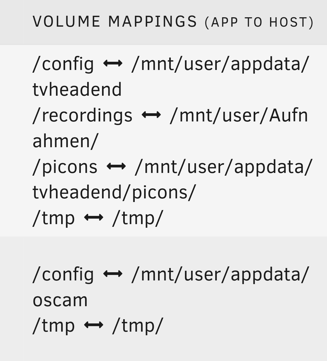

Also, hier nochmals ein Update: man muss den tmp Ordner sowohl bei TVH als auch OSCam durch reichen. Wichtig ist, den listen Port raus zu nehmen, dann wird auch eine socket Datei erstellt. Diese dann in TVH wie oben schon erwähnt unter CA eintragen.

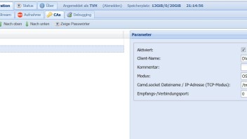

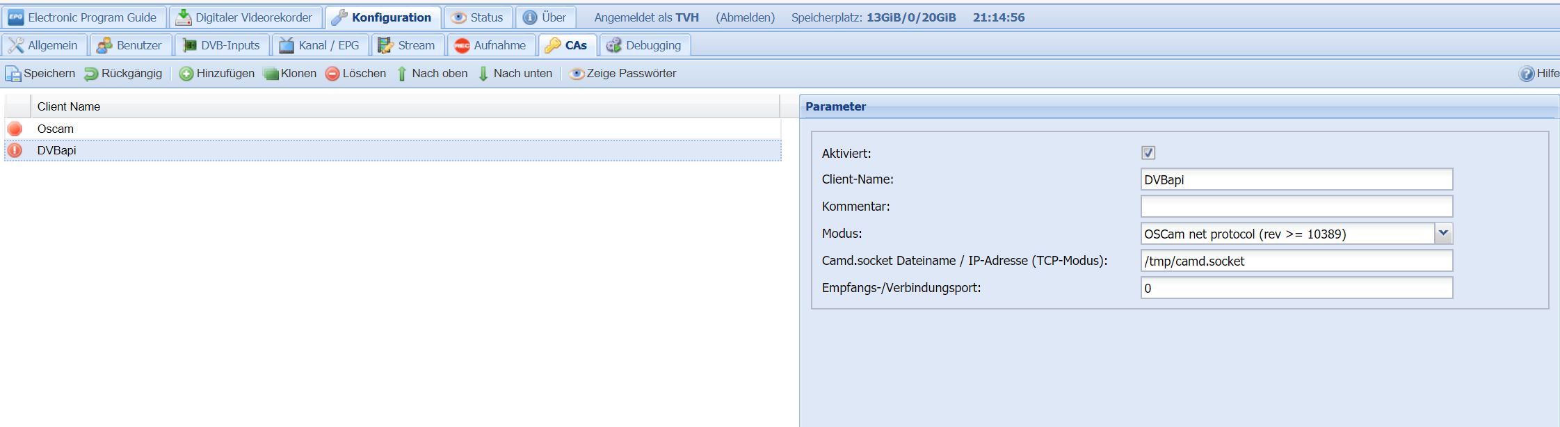

Da muß ich auch nochmal einhaken. Ich habe unter Oscam Docker einen Path freigegeben "/mnt/cache/appdata/tvheadend/tmp/". Dort wird auch eine camd.socket angelegt. Ist 0kb groß, ist das ok? Im TVH unter CA habe ich nun wie im folgenden Bild zu sehen eingestellt. Funktionieren tut's allerdings nicht.

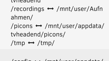

Nein, du musst den Ordner tmp durchreichen und auch genau so nennen. In OSCam ist hinterlegt, dass er die camd.socket in tmp erstellt. Hat OSCam keinen Zugriff darauf, keine socket Datei.
Alle Pfade genau so durchgereicht. Es wird nun die Socket Datei im tmp Ordner erstellt, immernoch mit 0kb. Was muß als Port bei TVH eingestellt werden? Muß die socket Datei irgendwelche besonderen Rechte haben?
