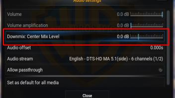

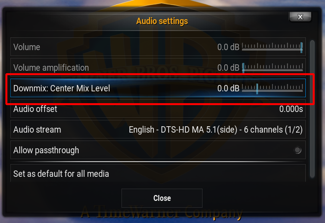

  • Da ich so ein Problem habe, seit dem Update auf Pie, wo ist das? In meinen Kodieinstellungen während der Filmwiedergabe kann ich nur ein/aus wählen!
