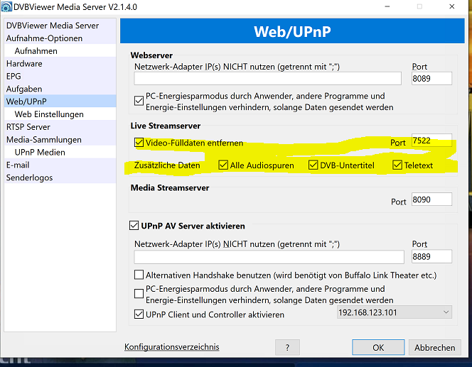

Wichtig ist das auch alle Streams mitkommen, das kannst Du im DVBviewer Media Server wie folgt einstellen.. -

im Senderlisten Editor vom Media Server kann man die Reihenfolge der Audiostreams (wenn mehrere pro Sender vorhanden) verschieben. Der oberste ist dann der Standard Stream.
Das hat, wenn ich mich nicht irre, auch Einfluss darauf welchen Kodi zuerst wählt. -
