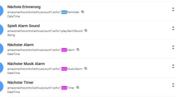

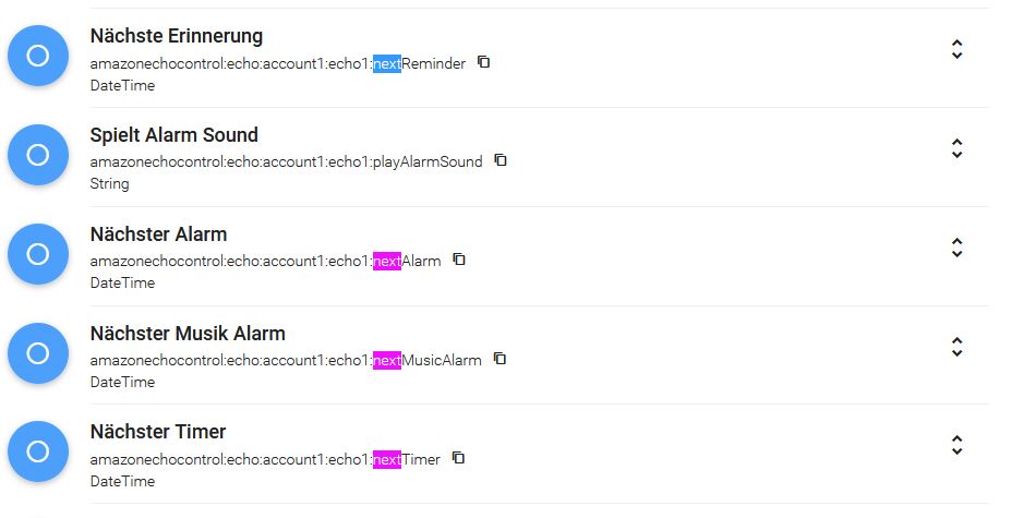

Gibt es die Channel nextAlarm und nextTimer nur mit dem neuen Binding oder braucht man da einen speziellen Echo für? Bei meinem Echo Dot (Gen. 2) habe ich diese Channel leider nicht. https://www.openhab.org/addons/bindings/amazonechocontrol/
wird dann wohl an deiner oh version liegen. ich bin auf 2.5m4
Ja stimmt, gerade im Forum geschaut. Diese Channel kamen erst mit 2.5 (Beta-2) hinzu.
