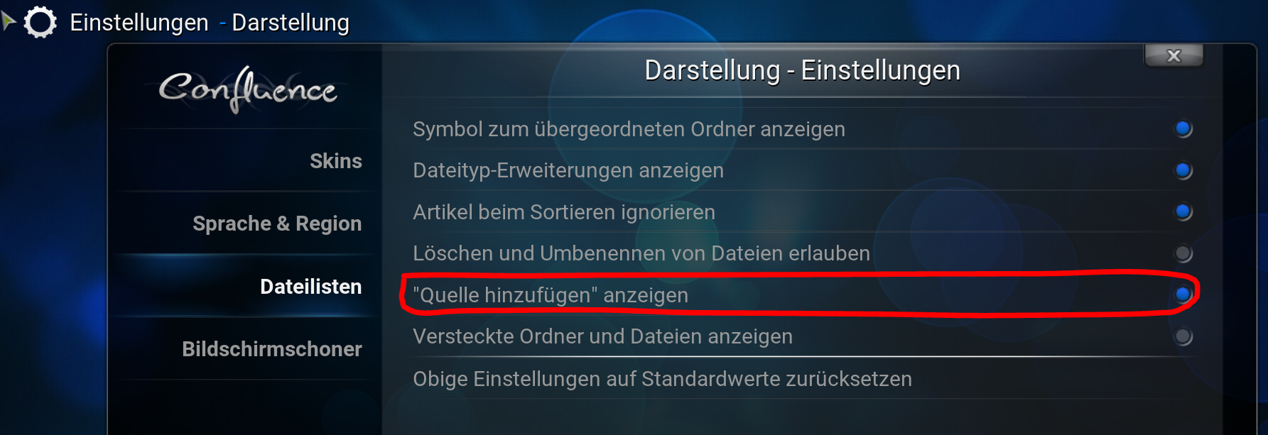

    Suche einen Tipp, wie ich den übergeordneten Ordner aus der Coveraufstellung entferne ? Steht vor ersten Filmcover., blaues Kästchen mit Pfeil.
    Über Einstellungen finde ich den bekannten Weg nicht. Normal wäre es unter " übergeordneten Ordner ausblenden " möglich. Auf meinem alten Player, kein Problem.
    Unter XBMC ( das ist neu für mich) scheint das Ausblenden bei mir nicht vorhanden. Nach ein paar Skins habe ich mich für Confluenc entschieden.
    Eine Gedächnisauffrischung mit dem 14 tlg. Erklärungvideo bei YouTube half nischt. Es bleibt dabei. Den beschriebenen Weg gibts bei mir nicht.
    Oder geht das in Futeko XBMC 17.6 gar nicht ?
    vielen Dank im Vorraus
  • wie ich den übergeordneten Ordner aus der Coveraufstellung entferne ?

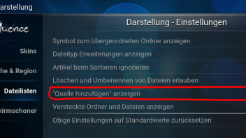

    @Frido aus Magdeburg eventuell meint Rita denMenüpunkt ganz oben im Bild.
  • ....nein....wie man was einstellt ist mir klar.
    Aber es fehlt mir die Maske, in der ich " übergeordneter Ordner anzeigen " deaktivieren kann. Damit verschwindet dann in der Biliothek , vor dem ersten Cover , das Symbol ( Rechteck, blau , innen ein Pfeil ) für diesen Ordner.
    In den Einstellung ist der Expertenmodus aktiv.
    Schau mal unten Teil 3 , Komfort und Einstellungen. Da ist in der Biliothek das Symbol , was ich meine zu sehen. Etwa in der Mitte des Videos wird erklärt, wie man dieses Symbol ausblendet. Nur die Maske gibt es bei mir komischerweise nicht. Kenne sie ja von meinem anderen Player
