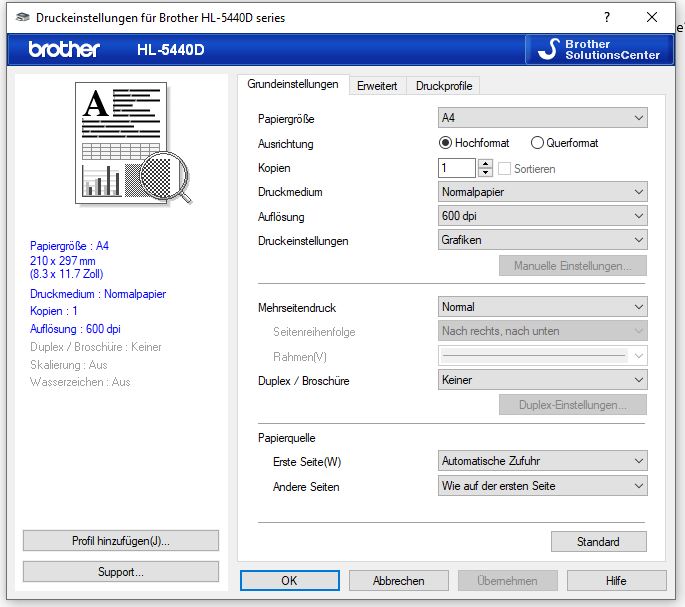

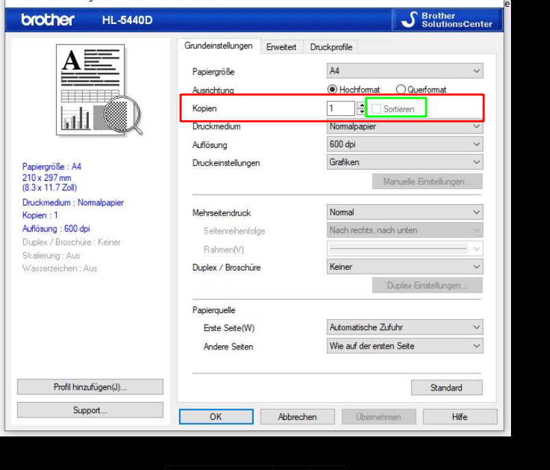

  • Was steht denn unter "Mehrseitendruck". Da steht zur Zeit "normal". Welche Optionen gibt es da noch? Ausgegraut kannst du ja eine Seitenreihenfolge angeben. Das wird wahrscheinlich aktiv werden, wenn du unter "Mehrseitendruck" was anderes als "normal" auswählst
    Eidt:

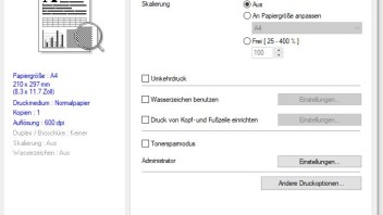

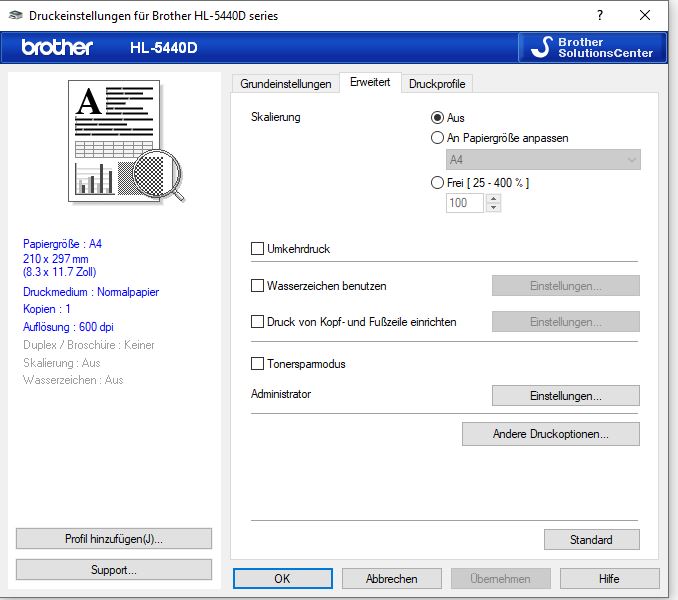

    Falls es das nicht ist, dann bräuchten wir vielleicht auch mal Screenshots der Erweiterten Einstellungen (Reiter darüber)
  • bei Mehrseitendruck kann man einstellen:
    - 2 auf 1
    - 4 auf 1
    - 9 auf 1
    - 16 auf 1
    - 25 auf 1
    - 1 auf 2x2 seiten
    - 1 auf 3x3 seiten
    - 1 auf 4x4 seiten
    - 1 auf 5x5 seiten
    hier der Screenshot von Erweitert:

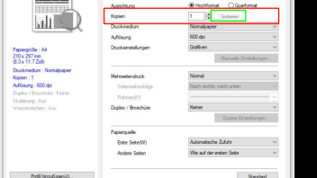

  • Es gibt doch bei den Grundeinstellungen den Haken "Sortieren" neben der Anzahl der Kopien. Wenn du die Anzahl auf 2 stellst, ist dann automatisch ein Haken da oder muss der erst angehakt werden?
    ich bin davon ausgegangen, dass wenn ich da 2 aktivieere und sortieren lasse, dass egal was ich drucke, immer 2 gedruckt werden - auch wenn ich nur 1 will.
    Hab das jetzt mal getestet, auf 2 gestellt, sortieren aktiviert - ein Druck kommt trotzdem nur 1x raus, wie er soll.
    Aaaaaber: jetzt ist im Druckmenü von Chrome ein Punkt dazu gekommen:
    wenn ich 2 Exemplare will, ist danaben jetzt eine Auswahlmöglichkeit "zuordnen". Wenn der Haken DRIN ist, ist Chaos. Wenn ich den Haken RAUS nehme, druckt er die Aufträge so wie ich will...
    1 Auftrag: 2 Blätter
    nächster Auftrag: 2 Blätter...
