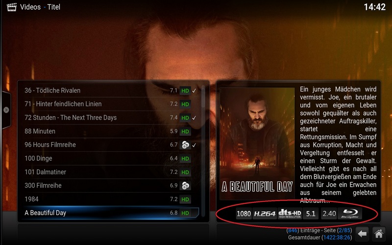

    So sieht meine Filmliste aus.
    In dem rot markierten Bereich hätte ich gern das jeweilige FSK-Icon ( FSK-icons.zip ) angezeigt.
    In meinen NFO-Dateien ist die FSK-Information in diesem Format hinterlegt:
    <mpaa>Germany:0</mpaa>
    <mpaa>Germany:6</mpaa>
    <mpaa>Germany:12</mpaa>
    <mpaa>Germany:16</mpaa>
    <mpaa>Germany:18</mpaa>

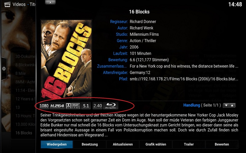

    Die Filminformationen habe ich mir vor langer Zeit fogendermaßen nach meinen Wünschen angepasst:
    Filmposter verkleinert, Filmtitel vergrößerrt (glaube ich), Detailinformationen auf nur 5 Punkte reduziert und vor allen viel mehr Platz für die Handlung geschaffen. Zudem die Schriftgröße der Handlung vergrößert.
    Was ich nie hingekriegt habe, ist in dem rot markierten Bereich die FSK-Information anzuzeigen.
    Wie kann ich diese Sete denn am besten mit einer aktuellen Confluence-Datei wieder nachbauen?

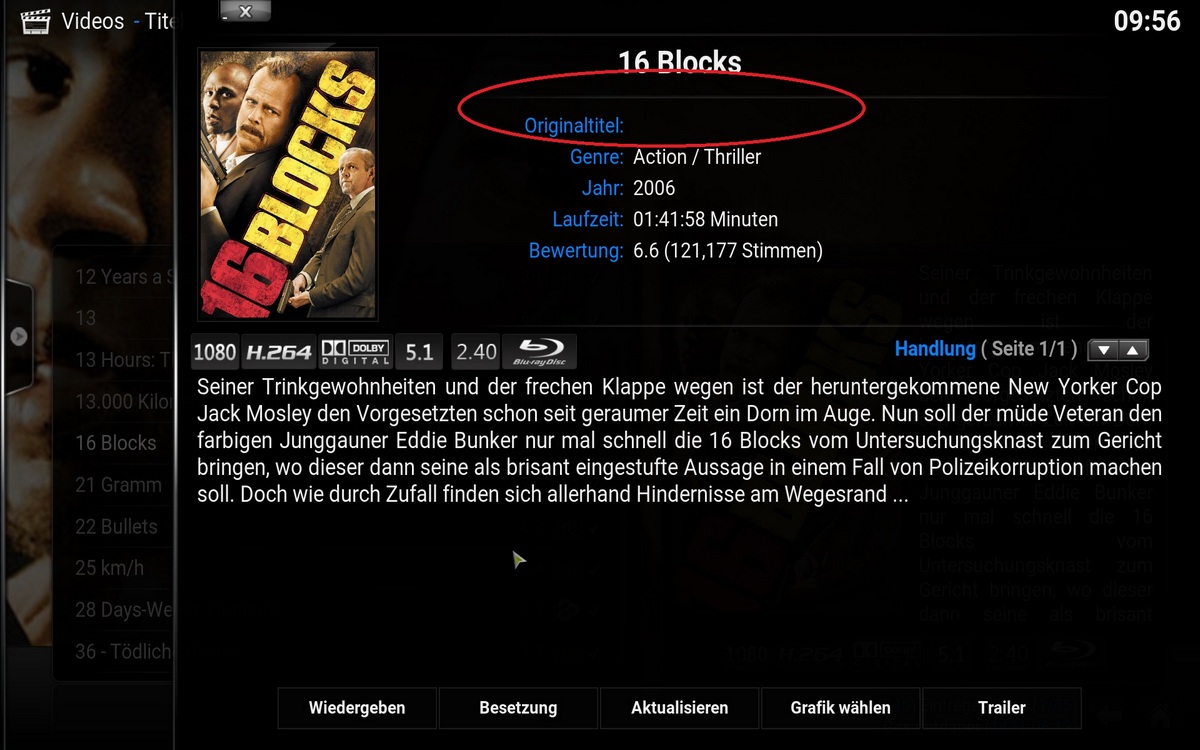

    4. Eine Kleinigkeit:
    Früher wurde das Feld Originaltitel einfach ausgeblendet, wenn das Feld leer war. Kann man das wieder integrieren

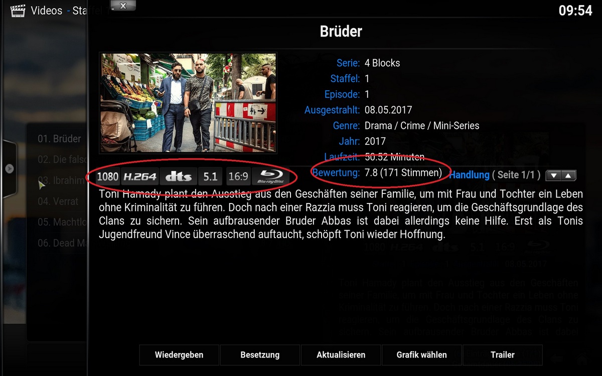

    6. Auf der Infoseite dann noch dieses Bild.
    Wieder fehlt das FSK-Icon. Hier rutscht das letzte Detail (Bewertung) zudem noch in die Inhaltsbeschreibung. Der Rest ist wieder ähnlich angepasst, wie bei den Filmen. Also mehr Platz und größere Schrift für die Inhaltsangabe, sonstige Details und Poster verkleinert.
    Mag mir hier jemand helfen, das basierend auf dem aktuellen Confluence passend zu bauen?

  • Hallo @guenniguenzelsen,
    Zu Punkt 2 und 6:
    kann es sein, daß du folgendes nutzt?:
    <value condition="substring(ListItem.Mpaa,Germany:12,right)">...</value>
    Beim Skin Transparency musste ich jetzt "String.Contains" verwenden:
    <value condition="String.Contains(ListItem.Mpaa,Germany:12)">...</value>
    Testumgebung - OS: Ubuntu 20.04 LTS | Kodi 19.1 | skin: Rapier 12.2.26 + Transparency! (views Slide und Fanart) | für Datenbank-/ Skin Tests
    Live Umgebung - OS: Ubuntu 16.04.3 LTS | Kodi 17.6 | skin: Transparency! 10.3.0 | TV
    habe erstmal versucht die statische Anordnung der FSK icons anzupassen und ohne deine alte DialogVideoInfo.xml aus #5 hätte ich das nie geschafft.
    Danach hab ich wie immer mit "trial and error" etwas dynamisches versucht und hatte Glück.
    Folgender code wurde unter Kodi 18.3 (Confluence 4.6.3) getestet.
    Zuerst die 5 Zeilen für "fsk_<x>" in der Variable "rating" anlegen.
    ...\AppData\Roaming\Kodi\addons\skin.confluence\720p\Includes.xml
    Punkt 2 (FSK icon in Filmübersicht [Ansicht: Medieninformationen 2]):
    Zeile "VideoMPAAFlaggingConditions" anlegen.
    ...\AppData\Roaming\Kodi\addons\skin.confluence\720p\ViewsVideoLibrary.xml.xml
    Punkt 3 (FSK icon in Filminformationen):
    ...\AppData\Roaming\Kodi\addons\skin.confluence\720p\DialogVideoInfo.xml

  • Hier ist noch der code von den statischen FSK-icons, falls du es für andere Anpassungen benötigst.
    Wie unter #4 vermutet, scheint es mit "substring" nicht mehr zu funktionieren und man muss "String.Contains" verwenden.
      <control type="image">
        <visible>String.Contains(ListItem.Mpaa,Germany:12)</visible>
        <left>423</left>
        <top>290</top>
        <width>50</width>
        <aspectratio>keep</aspectratio>
        <texture>special://skin/media/flagging/ratings/fsk_12.png</texture>
      </control>
       <left>590</left>
       <top>275</top>
       <width>50</width>
      </control>
    Punkt 4:
    Also das Feld Originaltitel wird nicht angezeigt. Scheint alles okay zu sein.
