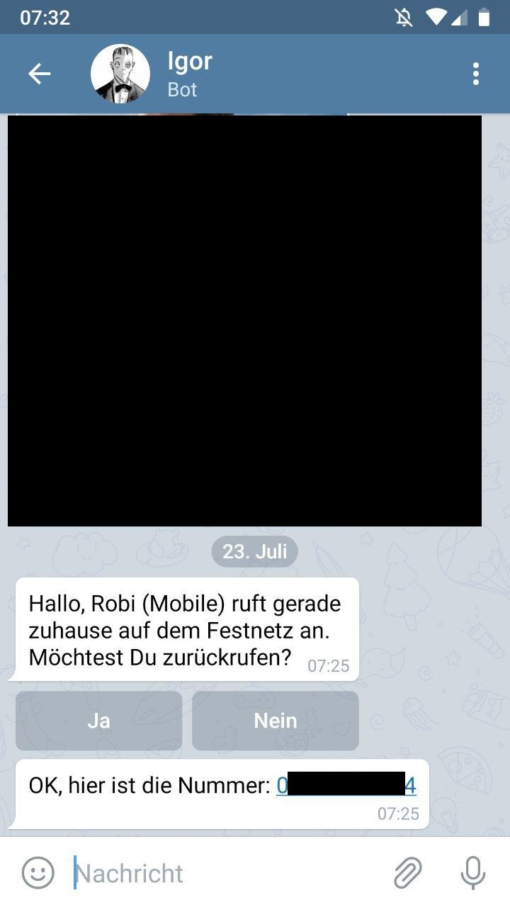

Hat jemand von Euch das neue Telegram Binding schon im produktiven Einsatz und wenn ja, für welche Szenarien nutzt Ihr das?
Ich hatte in einem anderen Beitrag ja schonmal was dazu gepostet, hier nun eine neue Idee die es bei mir in den produktiven Betrieb geschafft hat.
Jemand ruft zuhause auf dem Festnetz an, derTelegram Bot benachrichtigt mich darüber und schickt mir bei der Auswahl "Ja" die Nummer des Anrufers.
Die Nummer ist natürlich "anklickbar" und man muss nicht extra die Kontakte öffnen.
Telegram mit Interaktion

Finde deine Idee gut, aber die Buttons sind doch irgendwie überflüssig?! Du könntest doch die Nummer direkt mit schicken. Hast du das noch irgendwie mit Anwesenheitserkennung gekoppelt, sodass du nur eine Nachricht bekommst, wenn du auch nicht im Haus bist?
die telegram nachricht bekomme ich nur wenn ich nicht zuhause bin oder wenn ich zuhause bin und das telefon ist ausgeschaltet. ist das telefon eingeschaltet und ich bin zuhause sagt mir alexa mittels tts den namen des anrufers an. ja, nummer könnte man auch gleich mit senden, aber das kann ja jeder

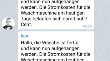

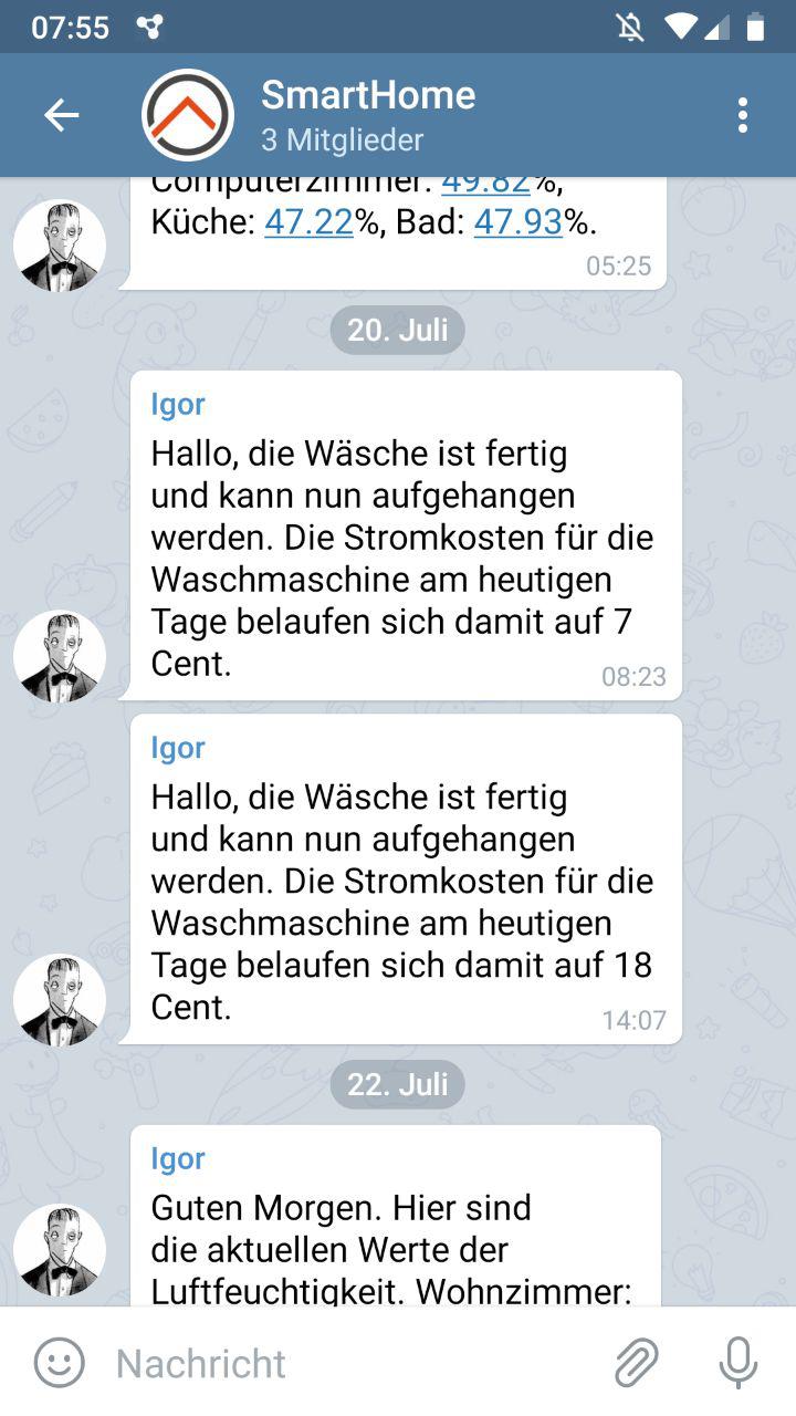

Benachrichtigung wenn die Waschmaschine/Trockner fertig ist
Benachrichtigung wenn eine Mülltonne am nächsten Tag geleert wird
hab ich bei mir auch schon drin, wenn ich zuhause bin ansage von alexa per tts, wenn ich unterwegs bin nachricht per telegram.

ich hab bei mir an der waschmaschine nen kontaktsensor dran.....wenn waschmaschine fertig -> nachricht alexa/telegram -> expire binding 60min -> danach, wenn kontaktsensor keine statusänderung in den letzten 60min -> nächste nachricht per telegram/alexa -> das ganze wieder von vorn
das ding geht mir solange auf die eier bis die waschmaschine ausgeräumt ist
