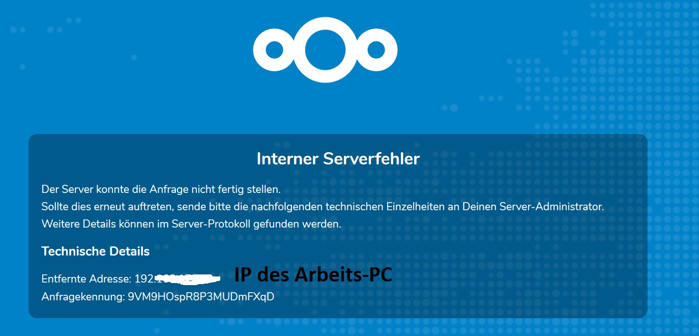

  • Ich habe mir die neuste Nextcloud 16.0.3 geladen. Wohin müßte ich die kopieren, und wie gebe ich dann die Installation ein?
  • Bis hier bin ich schon mal :rolleyes:
  • Nein, da nextcloud eine webanwendung und kein paket ist, lässt sich das nicht nicht über apt installieren...aber es gibt doch ein script mit dem du alles aufeinmal installieren kannst...
    siehe hier : https://ownyourbits.com/nextcloudpi/
    da müsstest du einfach :
    curl -sSL https://raw.githubusercontent.com/nextcloud/nextcloudpi/master/install.sh | bash
    in einem frischen Debian ausführen... und das script sollte eigentlich alles passend einrichten...
    solltest du das script nicht starten können, musst du erst curl via apt installieren
  • Supi, danke! Probiere ich später, jetzt gehe ich erst mal Essen :thumbup:
  • Einfach Nextcloud reinkopieren und läuft wird nicht funktionieren, du musst auch den Webserver etc konfigurieren. Ich hab keine Ahnung wie weit das Script funktioniert, aber zum einrichten des Servers solltest du dir vllt den von @Publish3r verlinkten Guide oder andere Guides im Netz angucken...das macht man ohne Erfahrungen nicht "mal eben so"
