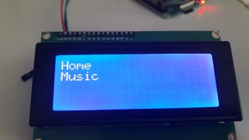

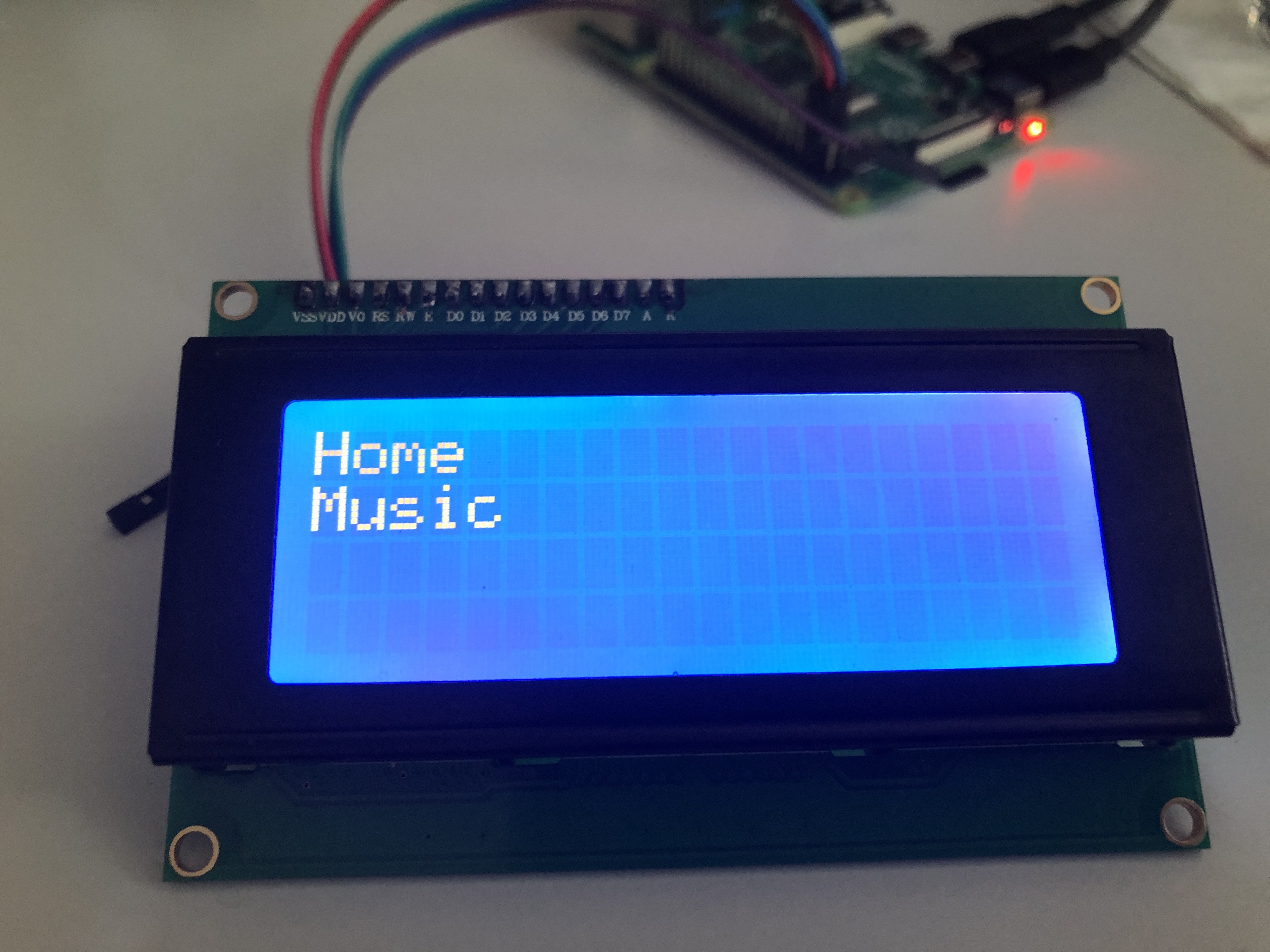

    Ich bin gerade mit einem 4 Zeilen LCD an experimentieren. Einrichten hat soweit funktioniert.
    Ich habe noch ein Problem, wo mir die Suche bisher nicht geholfen hat.

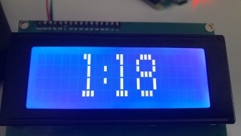

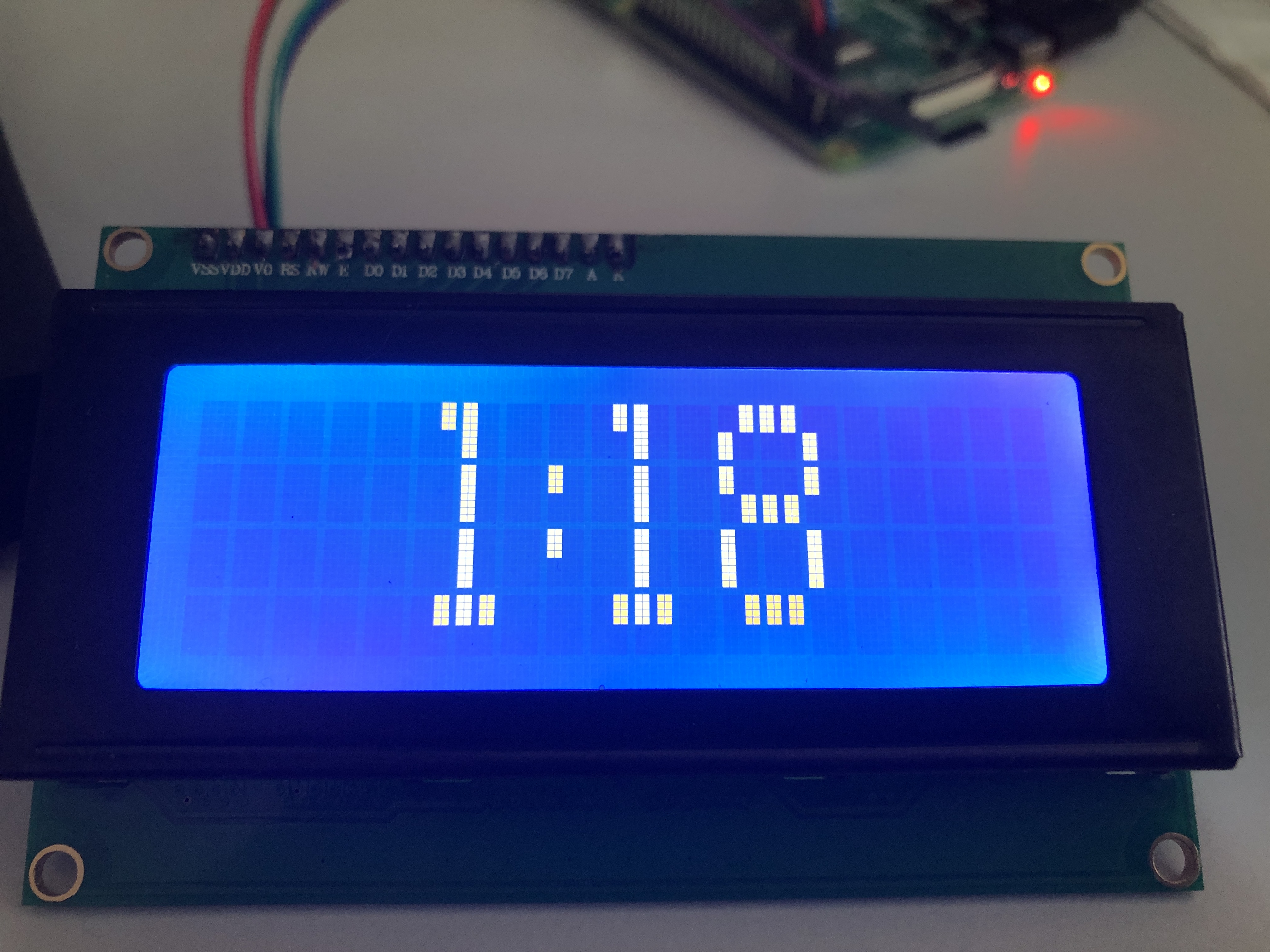

    Im Hauptmenu sehe ich immer nur 2 Zeilen, während im Abspielmodus angezeigt werden
    Kann ich das Hauptmenu auch auf 4 Zeilen umstellen? Soll heissen, aktuell sehe ich
    Zeile 1: Home
    Zeile 2: Audi
    Ich möchte aber noch:
    Zeile 1: Home
    Zeile 2: Audi
    Zeile 3: Video
    Zeile 4: TV
    Geht so was? Und wenn ja wie?
    Gruß droidbox

    Odroid N2 (S922X) mit 8GB eMMC und CoreELEC/Ambilight(Hyperion) mit Arduino Uno und WS2812-LED´s / Samsung 46"FullHD / Logitech Z-5500

    Display ist ein HD44780 am Raspi 1/2/3/4. Als Software ist Libreelec drauf.
    Schnittstelle ist i2c an GPIO.
    Wenn Audio Dateien abgespielt werden, dann werden alle 4 Zeilen angezeigt.

  • 1. Ja ich verwende LCDproc
    2. Ja mit Raspian habe ich auch schon getestet, da funktioniert die Ansteuerung der 4 Zeilen zB mit python Scripts. Kodi habe ich hier nicht getestet
    3. Ja habe ich mit 16x4 und 20x4 getestet. Leider kein Unterschied ausser der Zeilenumbruch
    4. ExtendedMode=yes habe ich jetzt mal gestetet. Leider auch keine Änderung.
    5. Ist ein LCD 2004A mehr steht nicht drauf. Beim boot des Display wird "HD44780 i2c" angezeigt.

  • Ja, ich binde das Addon per LCDproc Dienst-Addon ein. In meiner LCD.xml steht dieses hier.
  • Dann mach davon mal ein Backup und ändere den Abschnitt general, wie ich oben geschrieben habe testweise mal ab.
    Denke aber es könnte auch der Abschnitt navigation sein, der hier lediglich das anzeigt, wo Du gerade bist.
  • Ist ja auch einigermaßen logisch, denn wenn Du nach Home => Music navigierst, zeigt er das (wie in der LCD.xml beschrieben) an.
    Gehst Du ins "Video" Menü, sollte da vermutlich so etwas wie Home => Video stehen.
    Sprich: Das LCD zeigt Dir an, in welchem Menü Du gerade bist, wenn Du Dich in Kodi bewegst.
    Das steht auch so in der Wiki Seite, die ich verlinkt habe. Schon mal reingeschaut?
  • Schade, im Navigation Bereich scheint es keine Möglichkeit zu geben auf 4 Zeilen zu erweitern.
