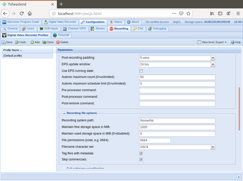

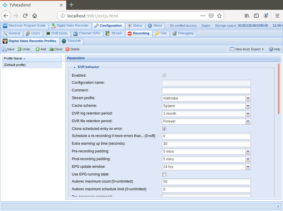

    Hast du in den Recording Options von TVH die Option "Maintain free storage space in MiB" genutzt? Die sollte zumindest helfen das nicht die Platte komplett voll läuft.
    Kannste von den Recording Options vielleicht mal nen Screenshot machen?

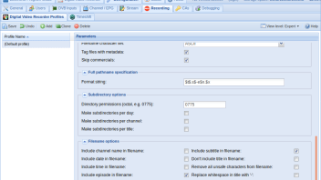

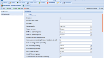

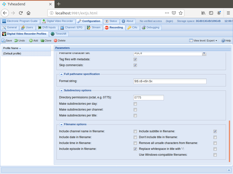

    wie von euch gewünscht:
    in den Recording Options habe ich nichts verändert.

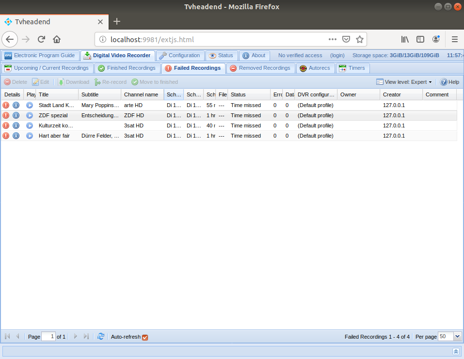

    Time missed
    Recording Profile

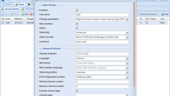

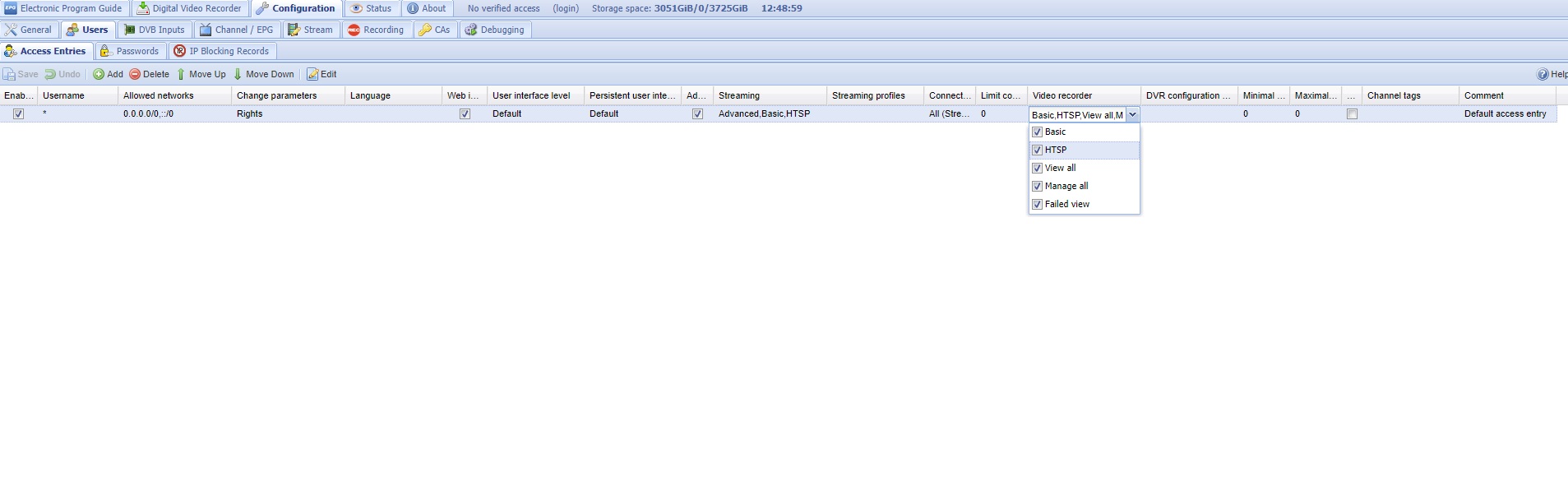

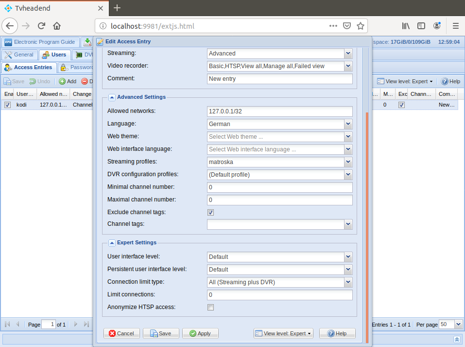

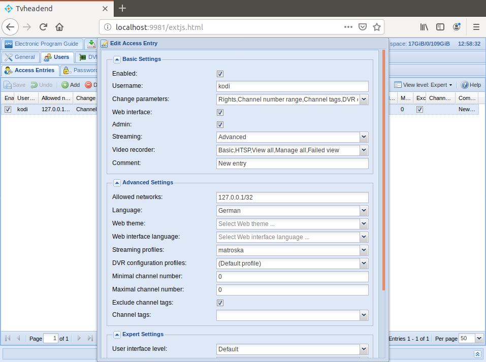

    Hast Du für die beiden PCs in TVHeadend unterschiedliche Accounts (Konfiguration -> Benutzer) angelegt? Wenn nicht, solltest Du das mal machen, evtl. kommen die sich bei gleichen Zugangsdaten ins Gehege.
    jein bei beiden habe ich als User kodi mit vollem Zugang eingetragen . Beide Pc's sind nicht im Internet oder Netzwerk ö.a.
    beide Pc's haben unterschiedliche Passwörter oder wie in Tvheadend verschiedene Benutzer (hts).

  • So wie ich das auf dem letzten Screenshot sehe, hast Du nur einen User für TVHeadend (kodi). Du solltest unbedingt verschiedene User sowohl in TVHeadend als auch in den PVR/TVHeadend-Clients einrichten, damit die Aufnahme-Subscriptions nach Nutzer (hier eben PCs) getrennt bzw. angelegt werden. Ich vermute ganz stark, dass es an dieser Stelle knallt.
    Bei den zwei Rechnern - das sind 2 verschiedene Installationen die Rechner sind auch in keinster weiße miteinander verbunden . Keiner hat das selbe Passwort !.
    Die Rechner könnten auf verschiedenen Kontinenten stehen ,sind doch eigenständige Grundverschiedene Rechner .
    Gut ich könnte mich noch als User in TVheadend machen. hat doch Jahrelang auch ohne so geklappt.Aufnehmen kann ich ja aus Kodi heraus .

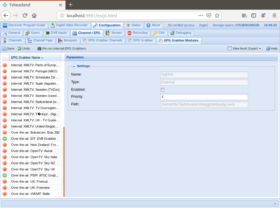

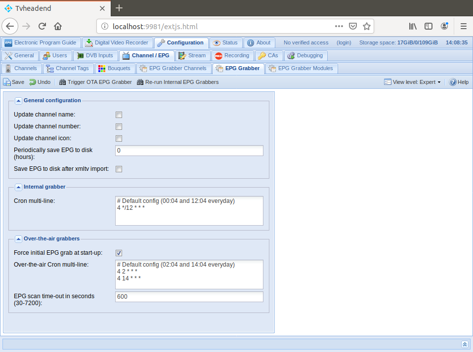

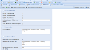

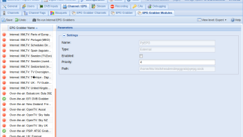

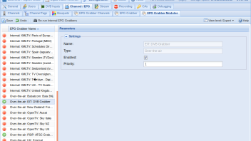

    Habe mal Bilder von dem EPG Einstellungen in TVH gemacht:
    Kann es vielleicht noch die Bios Uhr sein ?
    vielleicht mal irgend etwas downgraden TVH ,dein Addon.Allerdings weiß ich nicht wie man das macht.
    p.s bei einer Freundin steht noch eine Kiste mit
    Ubuntu 18.04.2 mit kernel 4.15 ,TvHeadend 4.2.8-23 und den Pvr-Timer von BJ1 in der Version 0.0.17 , alles mit Kodi 18.2 und Digital Devices TV Karten (Dvb-c) .
    Und die geht mit den selben Einstellungen ,wie ich sie auch habe ?? ?(
  • der ota grabber von tvheadend hat zu meiner damaligen ota zeit nicht zuverlässig funktioniert , die sendeanstalten hatten im eit etwas von heute auf morgen geändert gehabt. (wurde aber meine ich im git gefixt ) jedenfalls bekam tvheadend probleme, u.a auch mit teilweise fehlenden stopzeiten...
    Naja, das war jedenfalls der grund weshalb ich auf xmltv epg umgestiegen bin. Versuch es doch damit einmal.
    Danke für die Info .
    für xmltv epg braucht man doch Internet ?? oder. das geht nicht für mich .Das muss und soll ohne gehen.
  • Ja, der tvheadend server, oder etwas anderes (vorzugsweise linux OS) benötigt für die Erstellung einer .xml datei Internet.
    Darf ich fragen wieso das bei dir nicht geht?
    Ansonsten, teste mal das aktuelle tvheadend (4.3.X) nicht das asbach uralte "stable" :)
