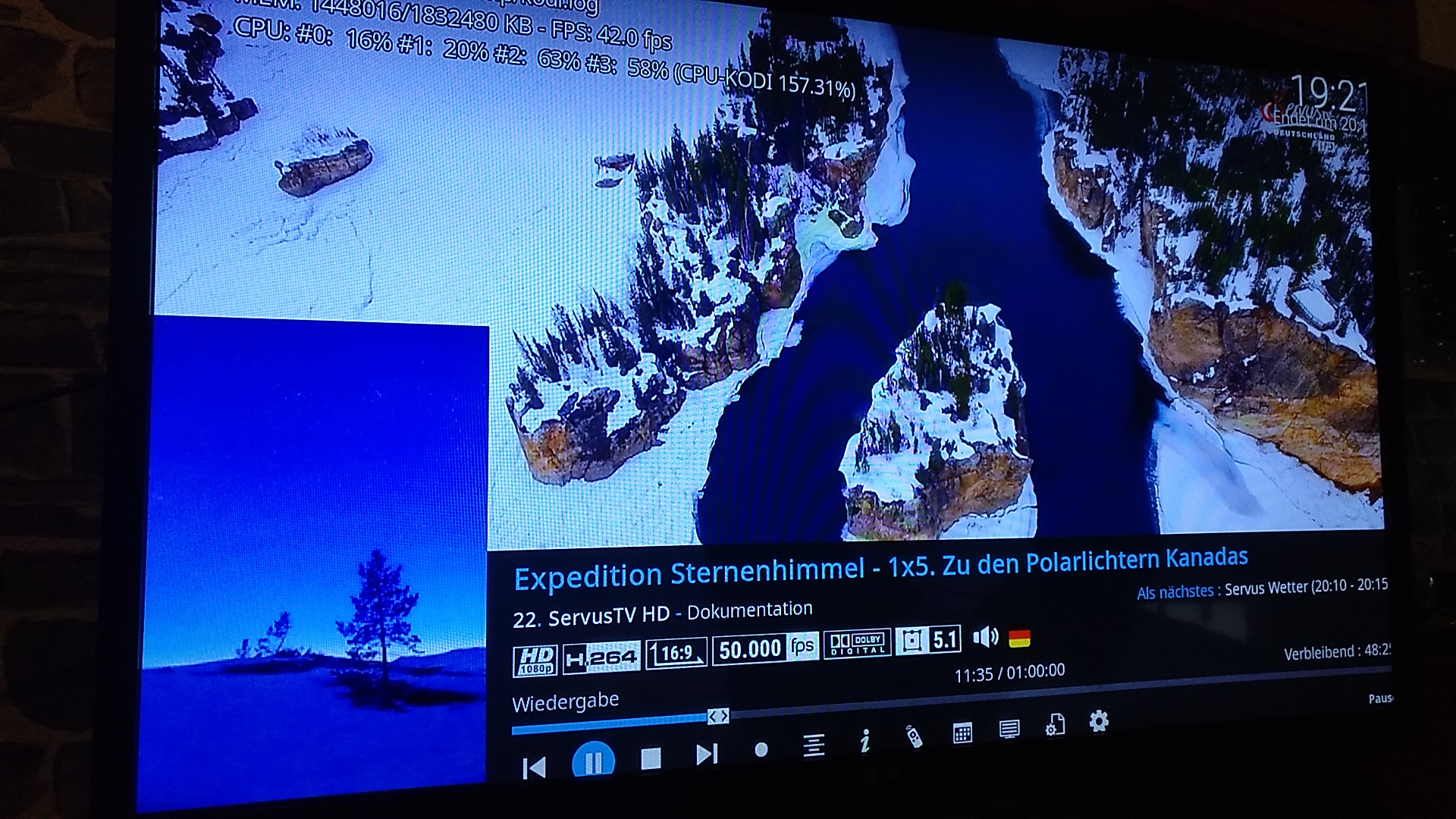

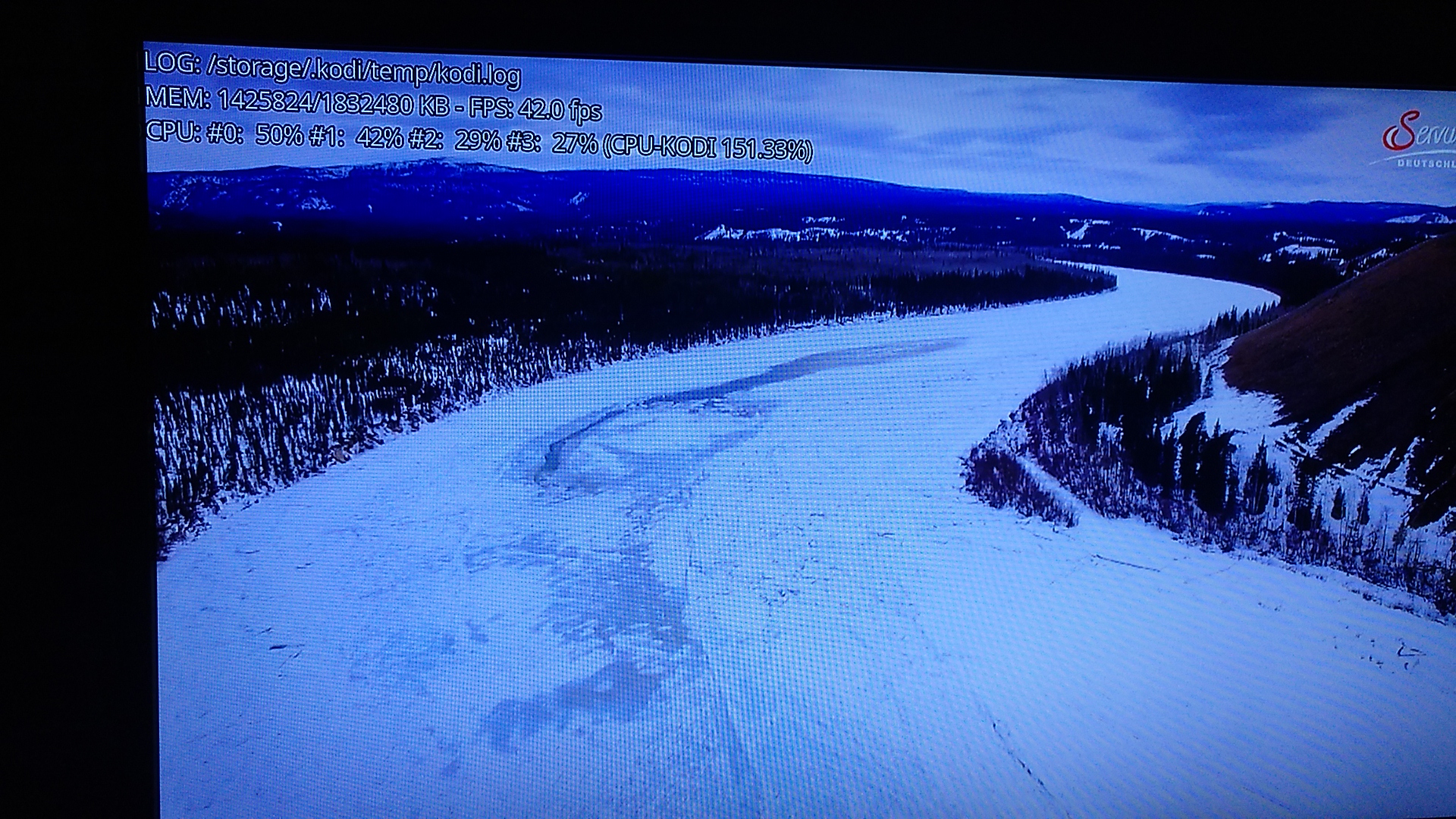

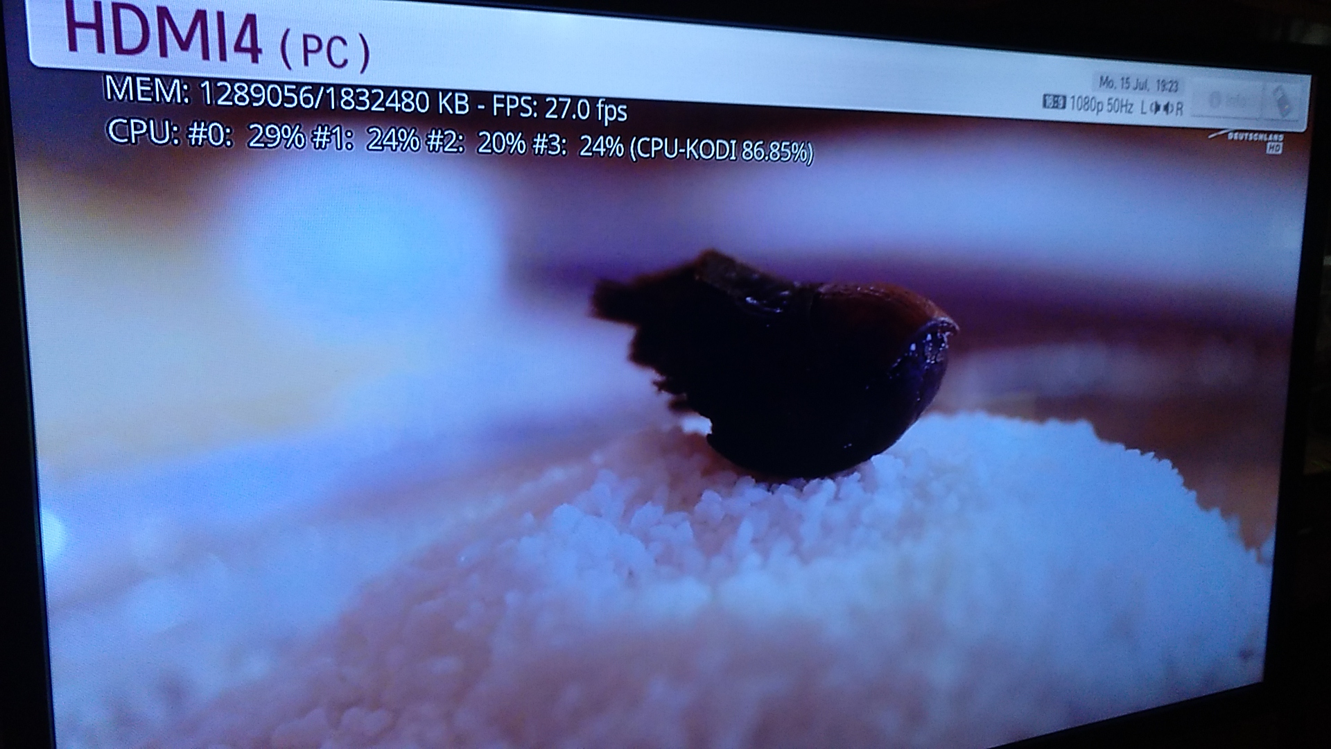

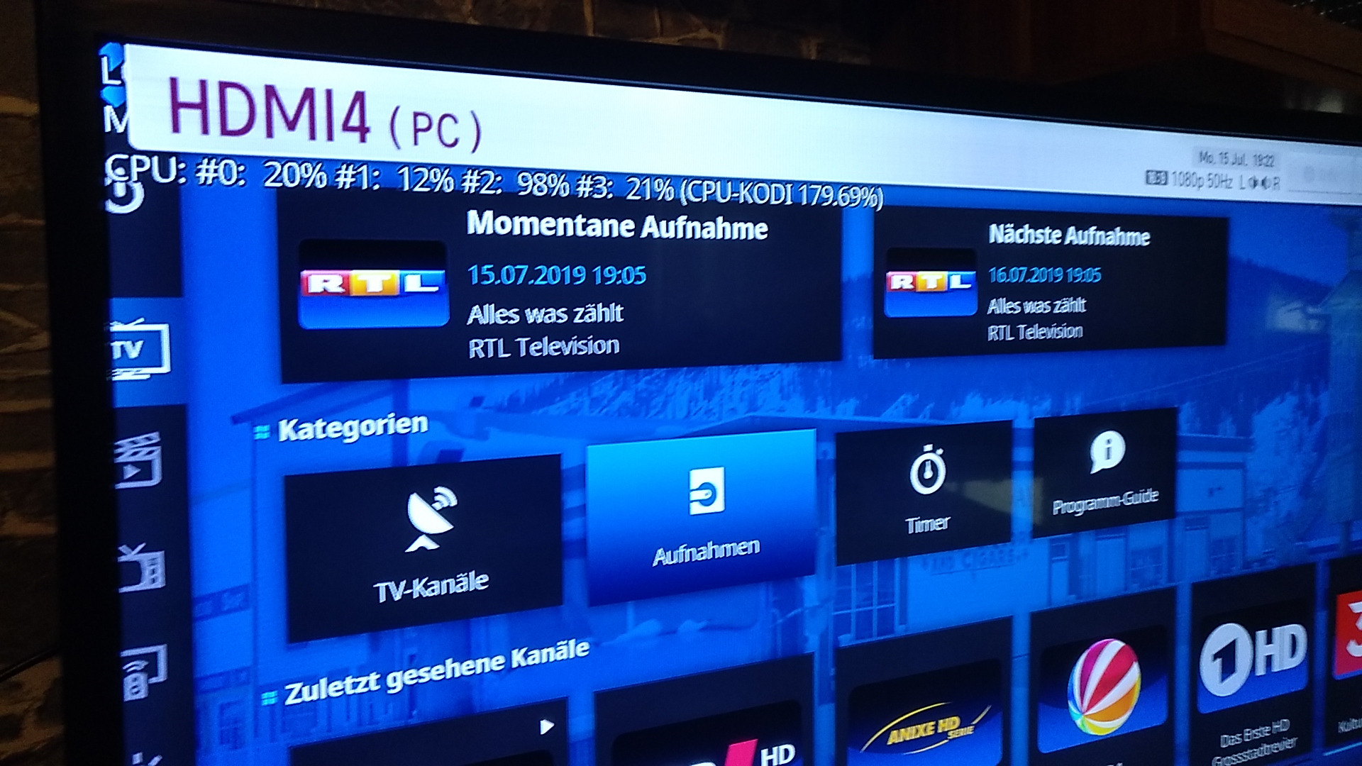

  • Ist genauso wie bereits beschrieben.
    Auf den Bildern sieht man das nach dem Wechsel zu live Tv das Bild der GUI nicht mehr mehr passt und das ganze Menü sich kaum noch bedienen lässt. Ist es möglich die Auflösung der GUI mit der Auflösung des aktuell laufenden Films, live Tv etc anzupassen? So das, wenn das abgespielte Medium 1080p und 50hz hat, das die GUI die gleiche Auflösung hat? Im Kodi Menü kann ich die Wiederholfrequenz auf 60.00 stellen aber nicht auf Auto.
