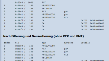

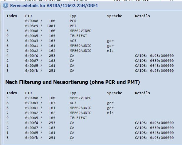

  • Schau mal bei den betreffenden Kanälen unter Configuration -> Services unter dem blauen Info-Zeichen nach, welche PID für die passende CAID verwendet wird. Diese wird dann in der selben Zeile weiter hinten unter "Preferred CA ID" eingetragen. Ansichtsmodus auf Experte stellen.

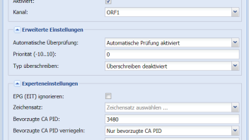

  • Also das schaut bei mir so aus
    ich vermute mal das es der 0d98 ist.

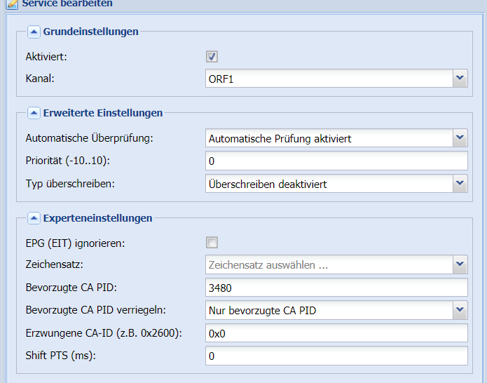

    dann als settings das hier???
    es kommt nach wie vor der fehler
  • Die CAID deiner Karte für ORF sollte 0D98 sein. Dazu passt die PID 253 (lt. dem ersten Bild). Die 253 trägst Du bei "Bevorzugte CA PID" im 2. Bild ein. Das wars eigentlich schon. Die Verriegelung steht bei mir auf Off, kannst aber auch so wie bei Dir lassen.
  • Hmmm kommt Habs mal auf die 253 geändert, kommt aber leider immer noch

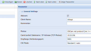

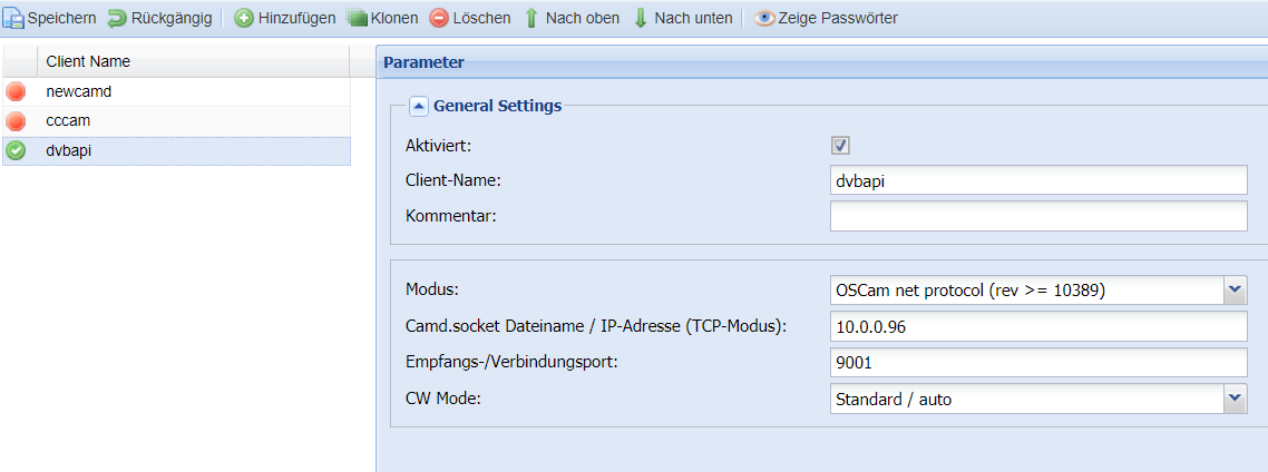

    so sieht das CA beim TVHeadEnd aus

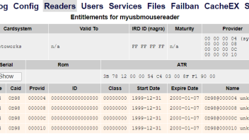

  • Da ich nicht weiß, welche Karte Du hast und welche CAID diese verwendet, musst Du das natürlich entsprechend anpassen. Dir stehen die PIDs 253, 103, 102 und 251 (je nach Karte) zur Verfügung. Die CAID Deiner Karte siehst Du bspw. in Oscam (Readers -> Entitlements).
  • Also das müsste schon die 0D98 sein
