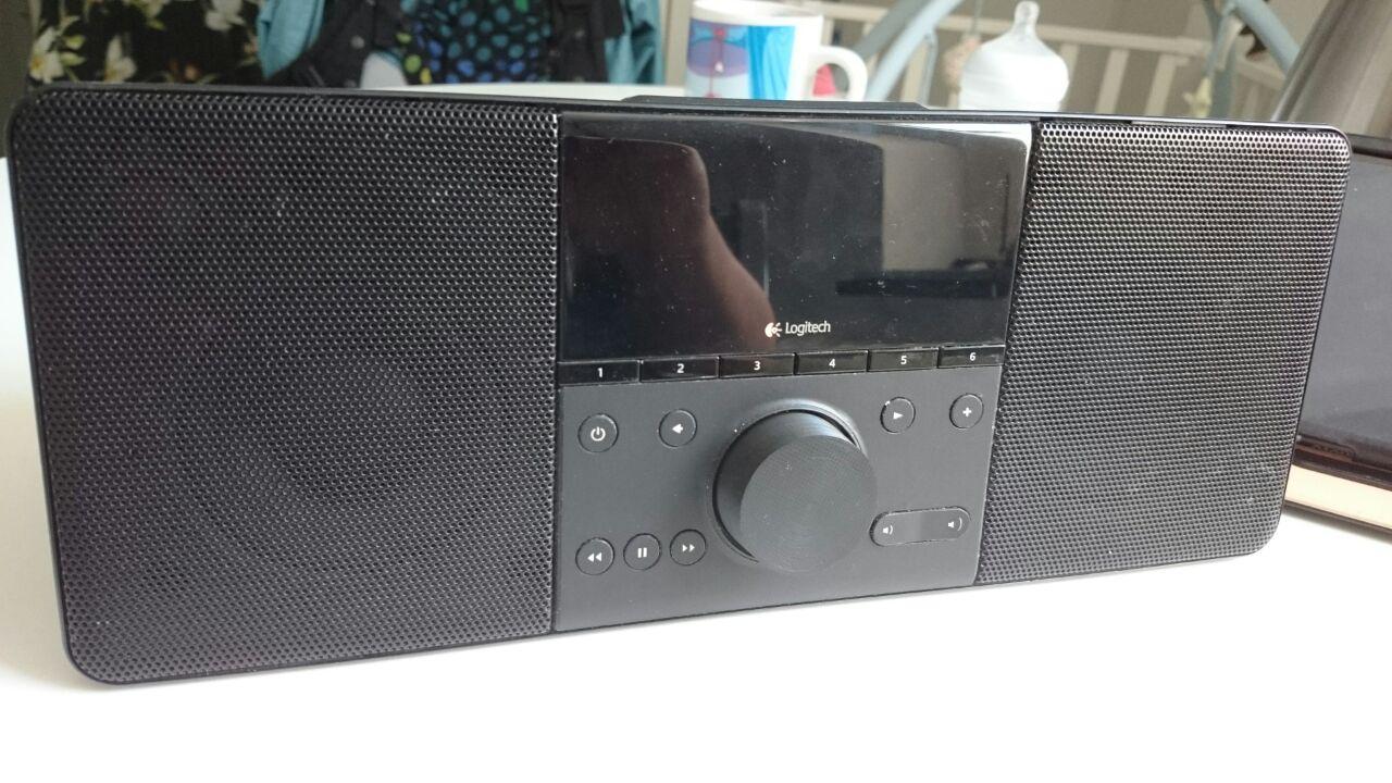

  • Ich habe schon länger eine Squeezebox Boom hier. An sich ein sehr geiles Gerät.
    Welcher Ghettoblaster hat schon Stereo mit separaten Verstärkern je Frequenzweiche und ein VFD-Display?
    Haken an der alten Kiste sind zwei:

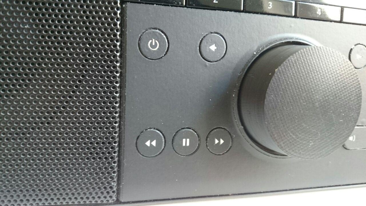

    Also ran ans Werk und eine neue Front herstellen.
    -> https://www.ebay.de/itm/Squeezebox…XAAAOSws-1cxFXs
    Erledigt. Sieht sehr gut aus. Das ist alles geplottet und von Hand entgittert. Sehr filigran. Hat viele viele Versuche gebraucht, bis ich damit zufrieden war.
    Knopf ist gedruckt und lackiert.

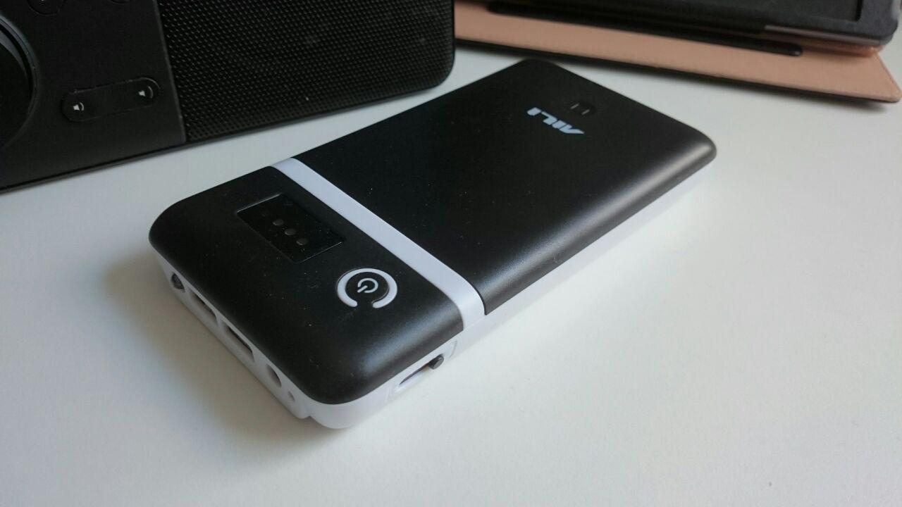

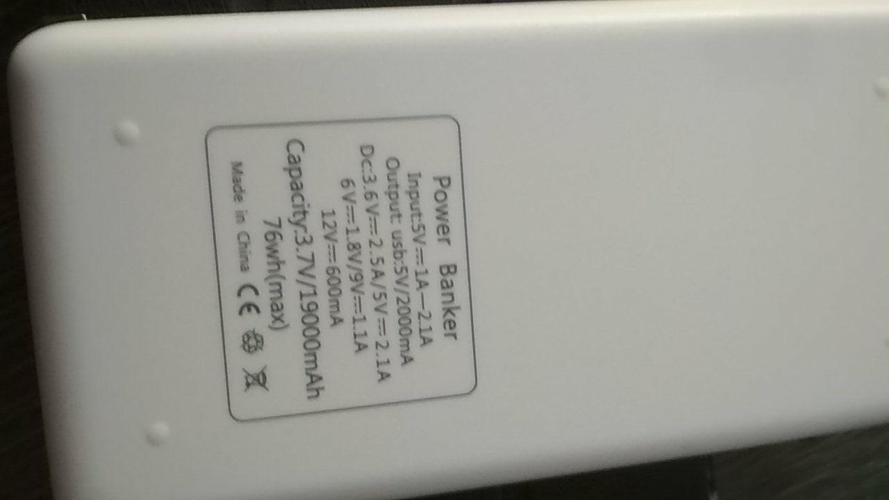

    "Power Banker" aus China:

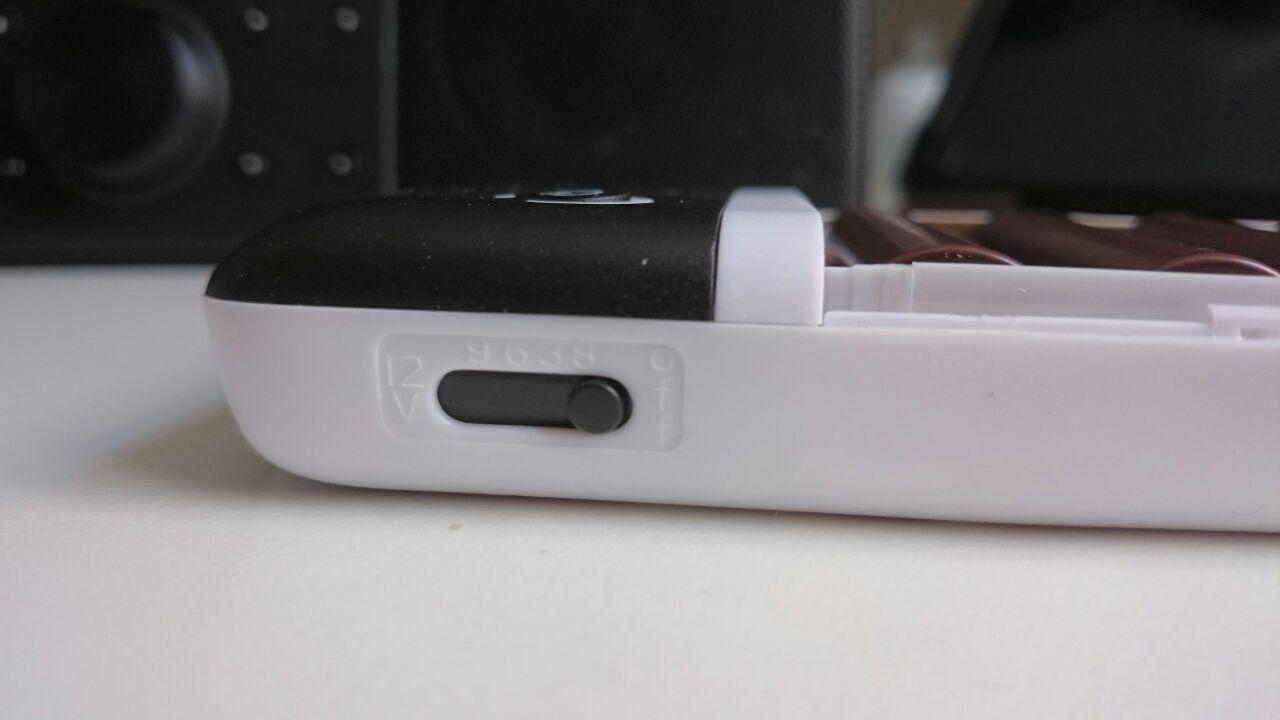

    Variabler Output mit ordentlicher Füllmenge:
    Das sind 6 LG Cem 18650er.
    Das ganze Gehäuse ist relativ schwammig, aber es läuft.

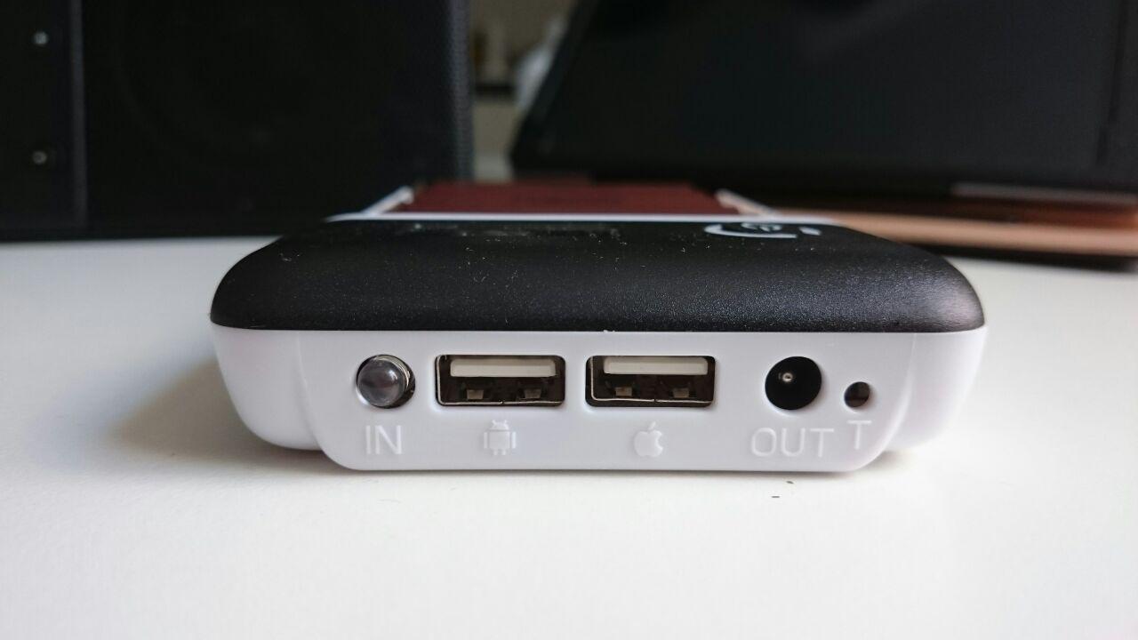

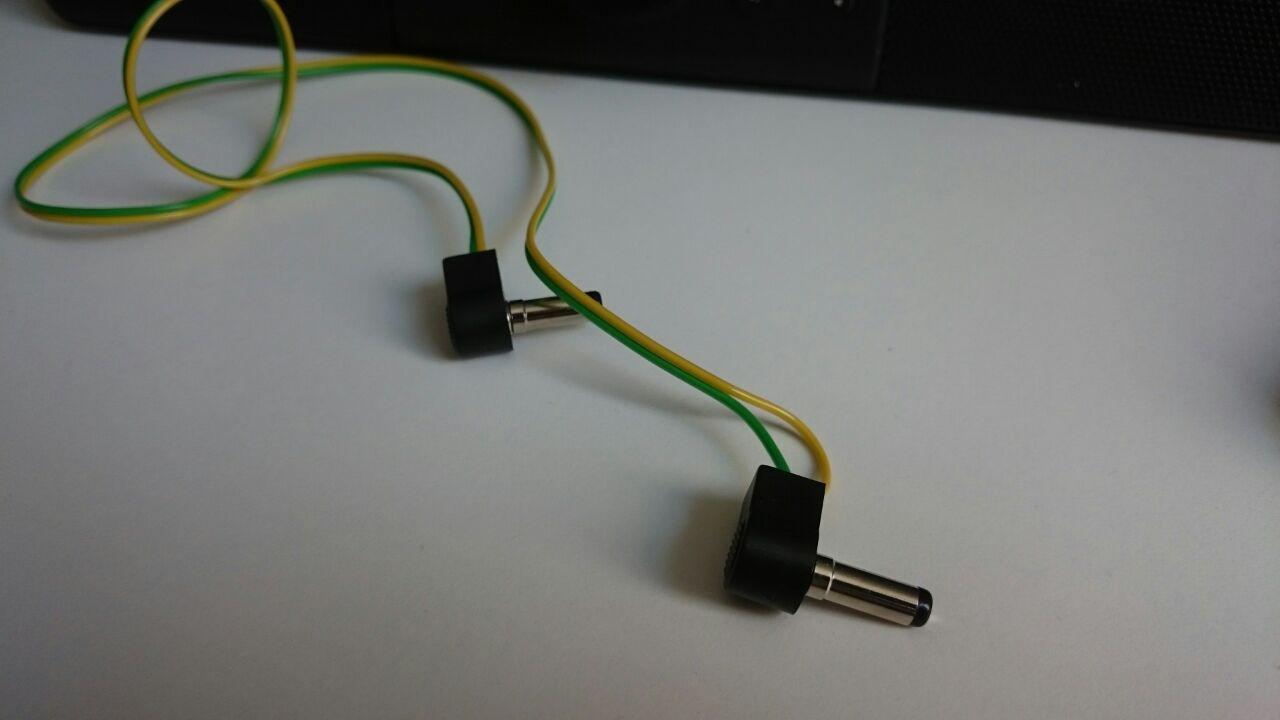

    Und als derzeitige Bastellösung ein einfaches Kabel:
    UND ES FUNKTIONIERT. Viele viele Stunden. Ich habe den Test nach 20h abgebrochen. Laden hat dann im Gehäuse gute 13h gedauert. Das wäre jetzt aber auch mit externem Ladegerät deutlich schneller machbar.
