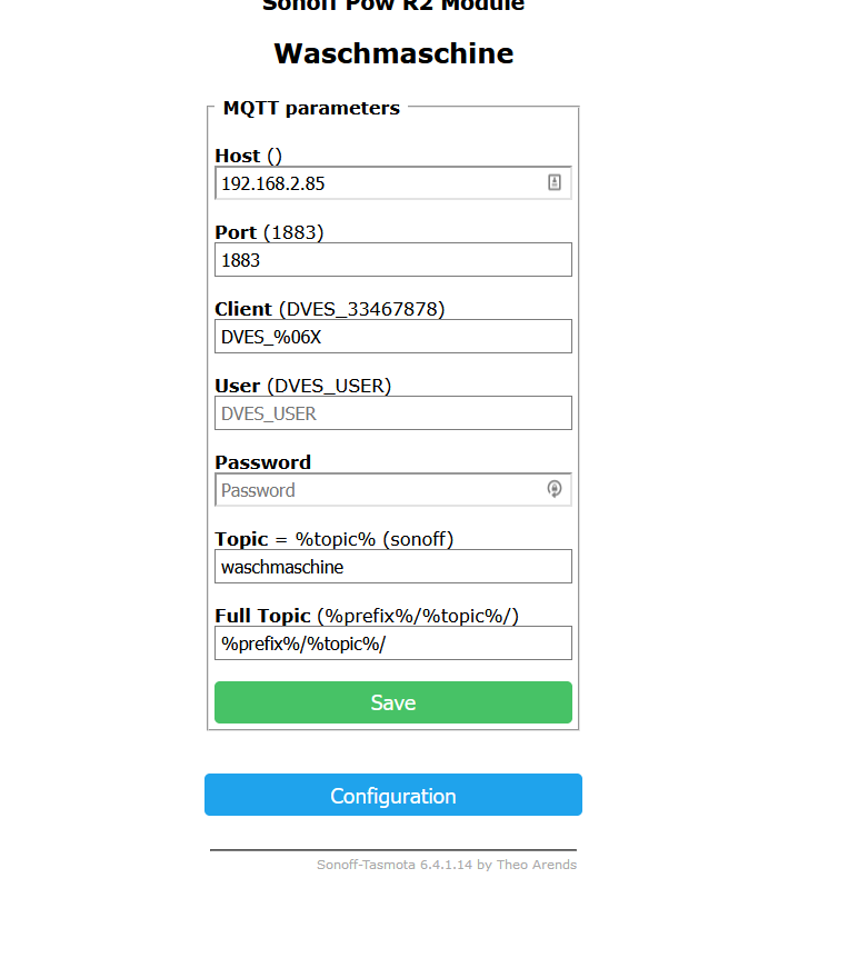

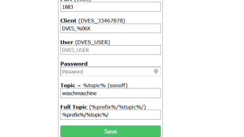

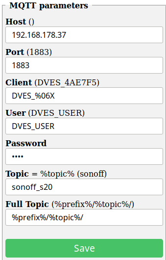

  • ich hab oben schon geschrieben, erst mqtt auf tasmota einstellen (siehe screenshot)
    bei der ip kommt die ip rein mit der das openhab system läuft, name passwort brauchst du nicht, bei topic ein unique name des gerätes.
    davon dann ein screenshot hier rein.

    in openhab paperui installierst du als erstes "mqtt binding" (unter addons -> bindings), danach "mqtt broker" (unter addons -> misc).
    wenn du das erledigt hast, dann taucht unter controll ein neu gefundenes gerät auf (mqtt broker). das fügst du einfach durch einen klick aufs häkchen zu.
    jetzt lädst du dir den anhang runter, entpackst alles und dann
    things datei nach /etc/openhab2/things
    items datei nach /etc/openhab2/items
    sitemaps datei nach /etc/openhab2/sitemaps
    system/openhab neustarten, anschliessend sollte die steckdose in basicui auftauchen und sich steuern lassen

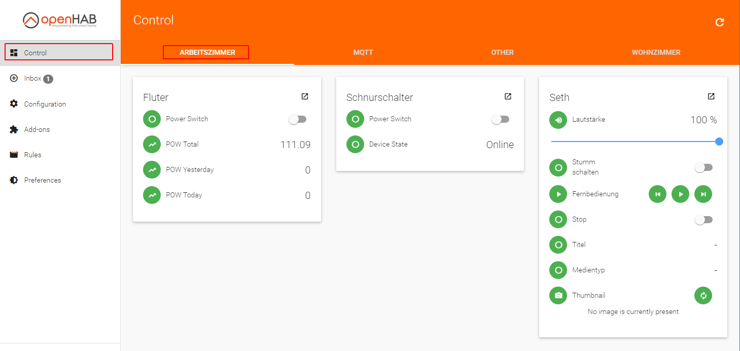

  • In der PaperUI sollte die Dose schon auftauchen. Anstelle von Arbeitszimmer sollte da "mein Zimmer" stehen.

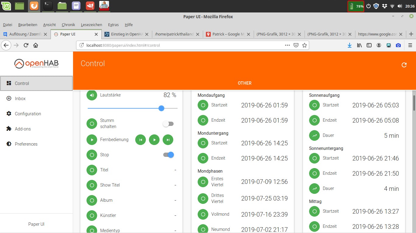

  • Schreiben die UIs die Einstellungen eigentlich nicht in die item oder things Dateien?
    Wie man sieht habe ich ja ein paar Sachen drin, aber unter /etc/openhab steht ausser den von Horschte stammenden Dateien nichts.
    Ich musste die natürlich als root nach /etc/ kopieren. Ob das Problem dann ein Rechte- / Benutzer- Problem ist?
