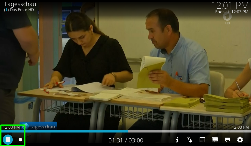

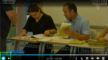

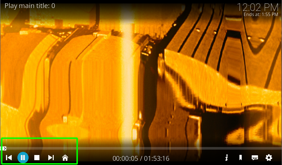

    Wenn ich auf OK drücke (mittlerer Knopf) wird mir nur der Stop-Button angezeigt (ganz links).
    Das kenne ich so nur von LiveTV aber nicht von lokal gespeicherten Daten. Siehe:
    Live-TV:
    Lokale Filmdateien:
    Daher fragte ich nach dem Skin.

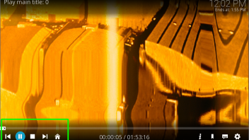

    Diese Auswahl von DaVu (2. Screen) habe ich bei den Filmen nicht.
