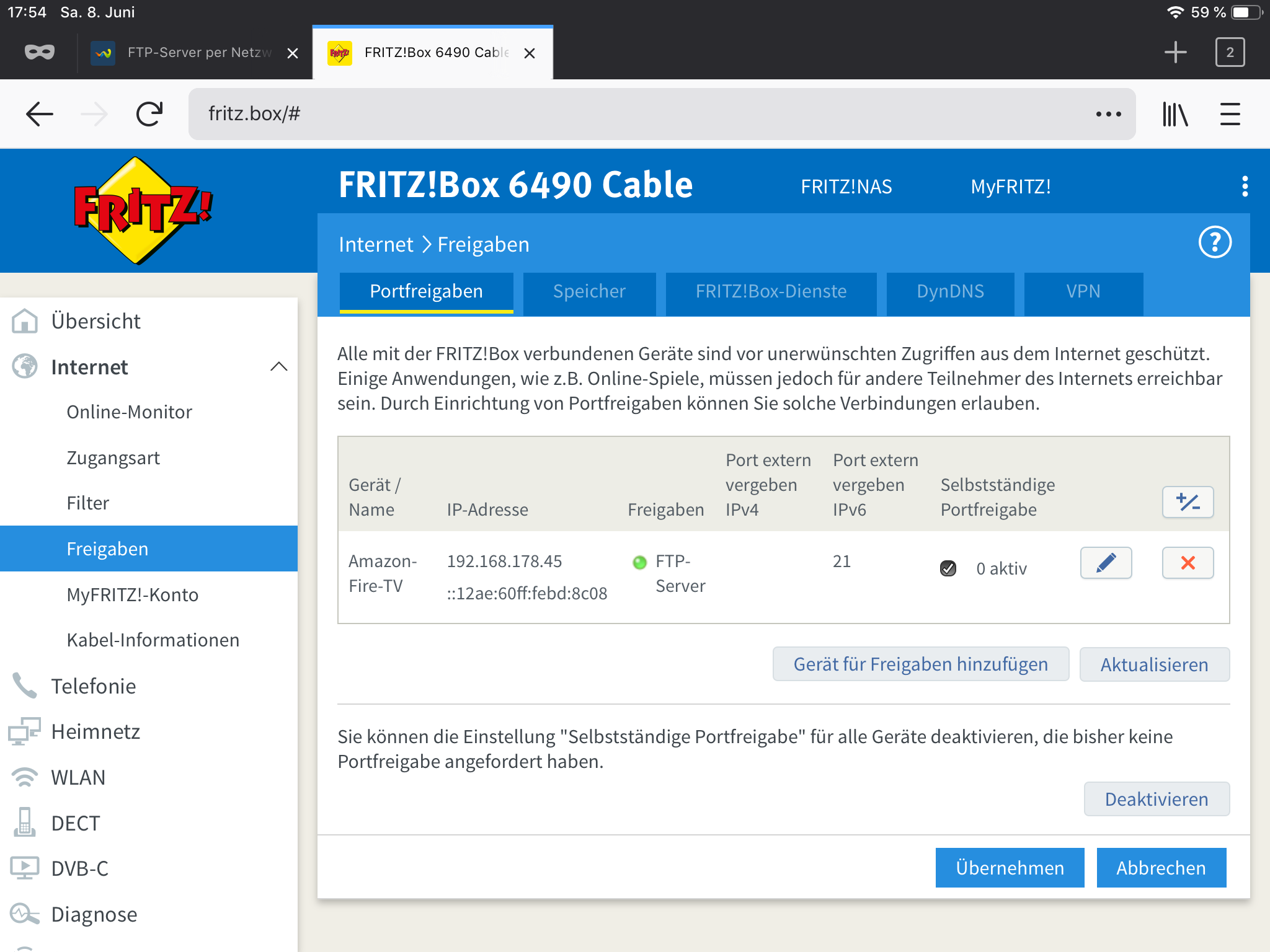

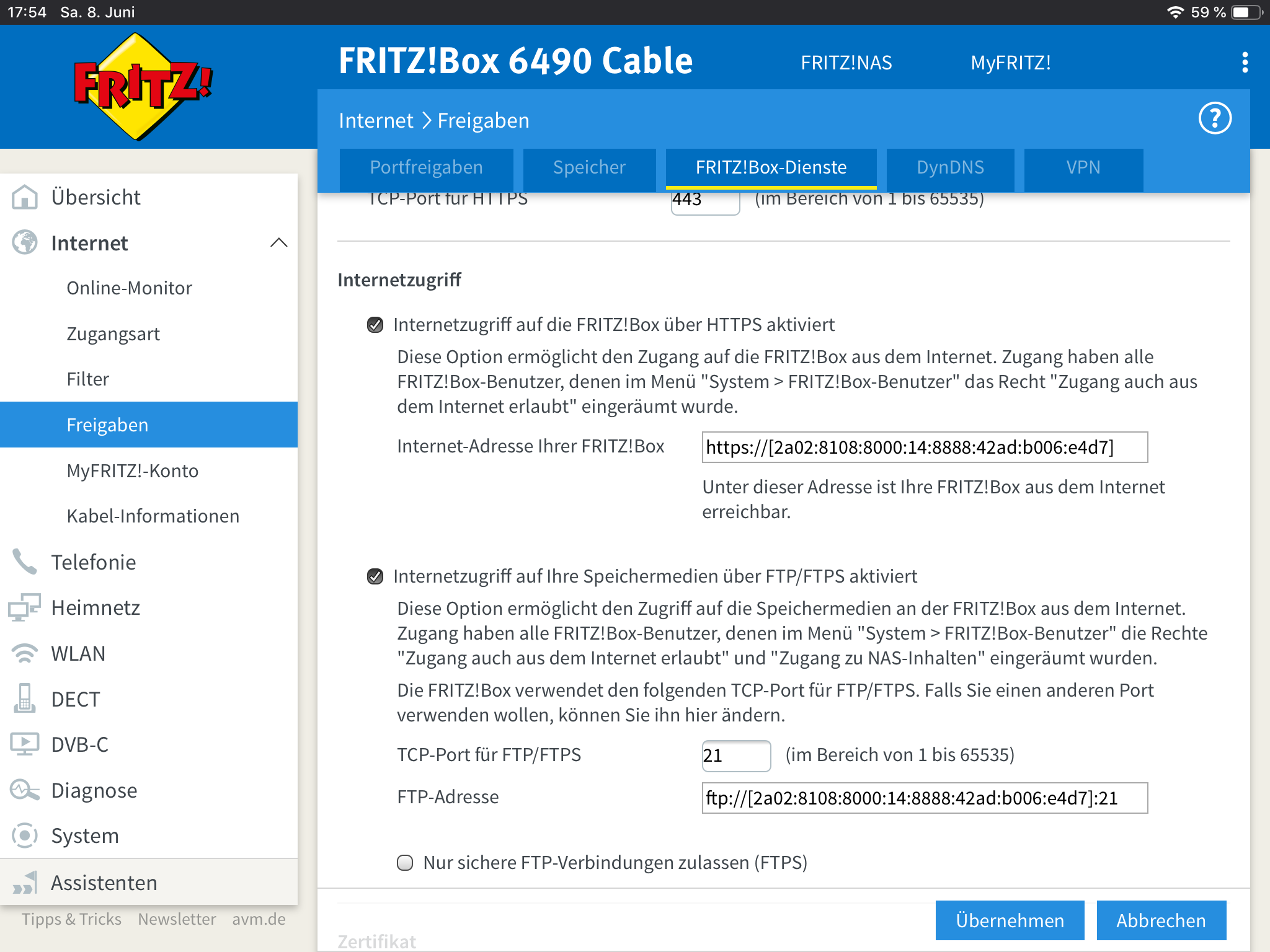

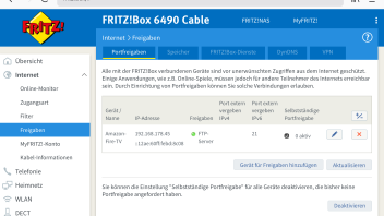

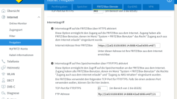

    Zuerst im Router den Internetzugriff per FTP/S aktiviert und den Port freigegeben.
    Festplatte ist auch über NAS drin. (Mit meinem ipad finde ich sie auch in Kodi, allerdings über SMB)

    Bei Server-Adresse gebe ich die ftp-adresse ein, die im fritzbox router steht oder?
    Remote pfad lasse ich leer
    Port 21
    Und dann noch benutzer und passwort

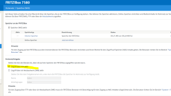

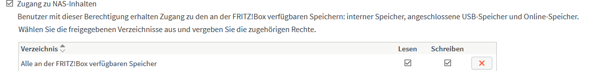

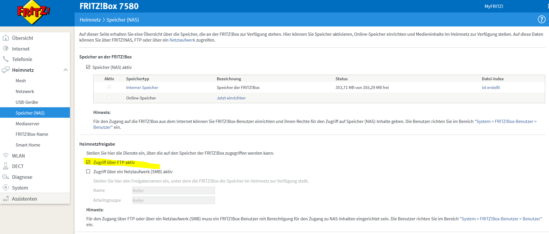

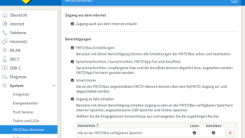

    Zudem muss dein Benutzer auch die nötigen Rechte besitzen unter System -> Fritzbox-Benutzer -> Benutzer Editieren
  • Habe ich auch aktiviert.

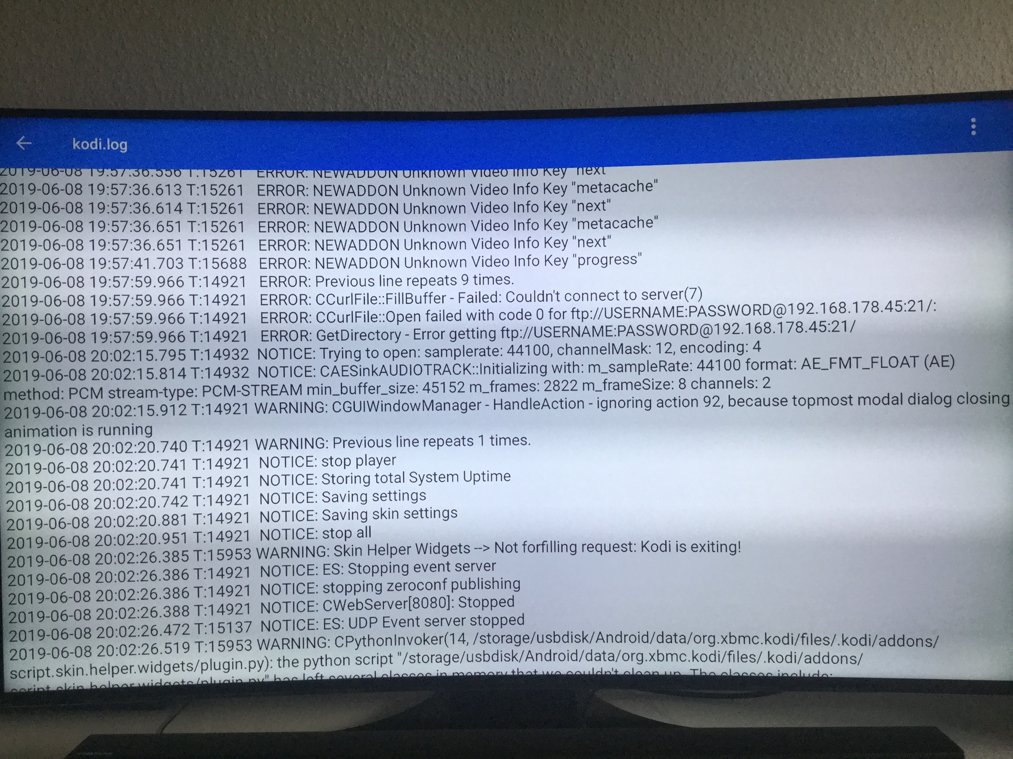

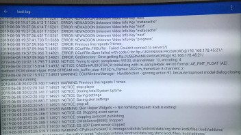

  • Eine [definition=9,3]Kodi.[definition='1','0']log[/definition][/definition] wäre hilfreich vom ftv..
  • Du hast 1. immer ein leerzeichen hinter der ip Adresse / fritz.box und zweitens banned addons zum Anschauen von urheberechtlich geschützten Material. Weiter helfe ich hier nicht.
