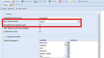

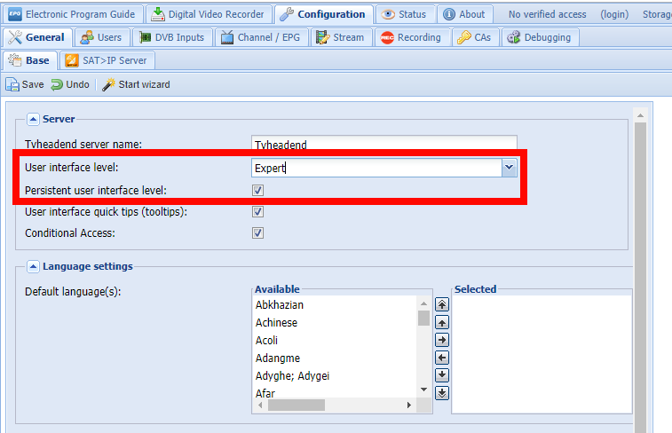

    vielen Dank für die schnelle Rückmeldung. Ich hatte es zwar geschrieben, aber vermutlich nicht deutlich genug. Unter "Configuration -> General -> Base" habe ich bereits auf "Expert" umgestellt:
    Leider scheint das aber nichts zu nützen. Das war auch mein erster Gedanke. Oder kann man noch wo anders auf "Expert" umstellen? Vielleicht bin ich ja blind...

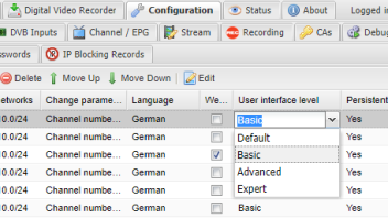

  • Bei Configuration -> Users -> User Interface kann man ebenfalls noch auf "Expert" stellen. Ansonsten einfach mal den TVH neu starten und im verwendeten Browser den Cache leeren.
  • Also, unter "Configuration -> Users" kommt bei mir nur noch "Access entries" und "Passwords". Ich sehe da keine Möglichkeit, irgendwo auf "Expert" zu stellen:
    Sorry...
    Den Rechner habe ich schon mehrfach neu gestartet und auch den Cache im Browser geleert. Leider kein Erfolg.
  • Wahrscheinlich auch nur wieder im Expert-Modus...
