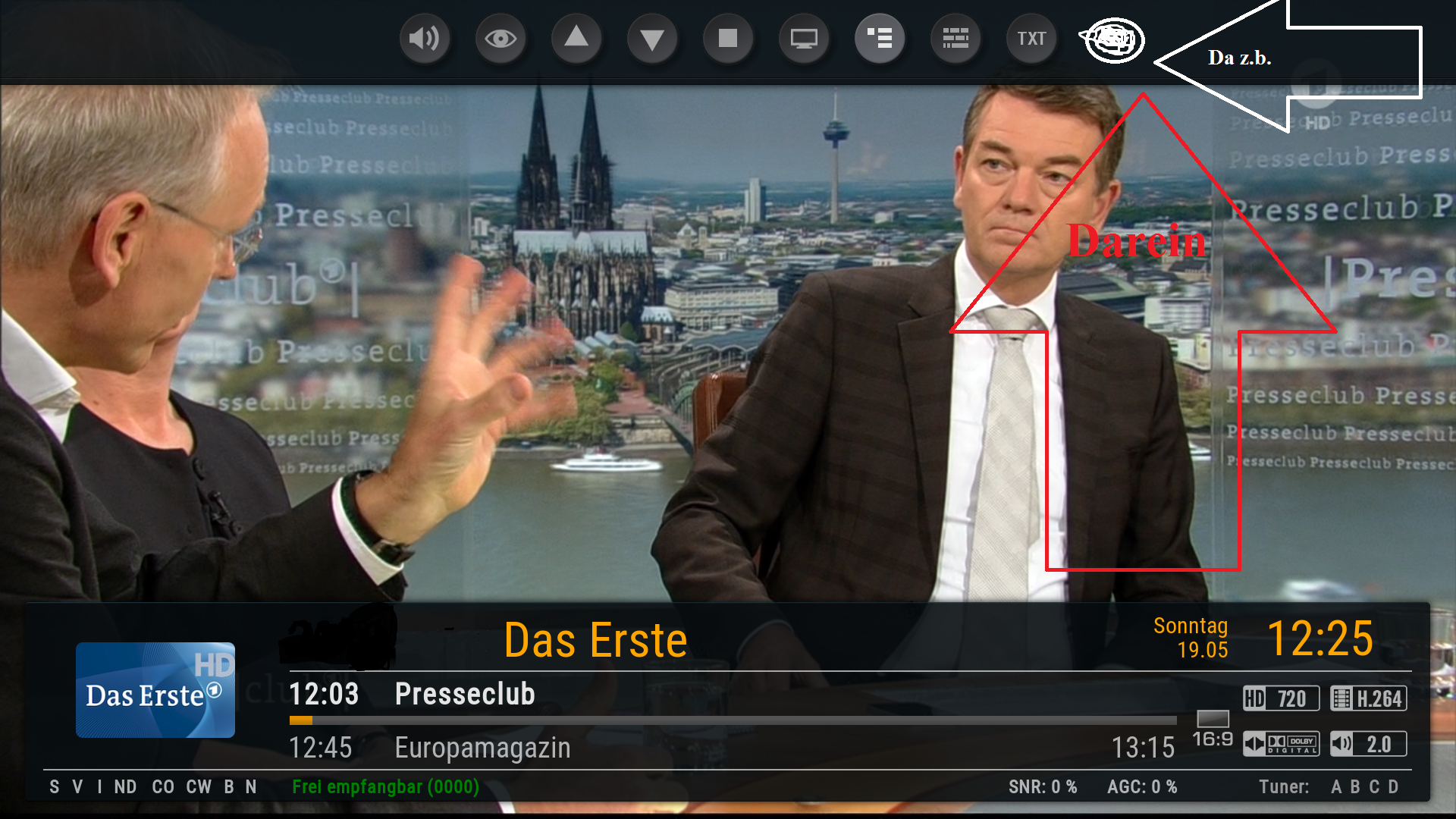

Moin,
bin nun ein Schrit weiter,Danke an Kaffepausse
Der befehl ist es (<action>ActivateWindow(pvr://channels/tv/*?view=lastplayed)</action>) nur wie binde ich den ein,das es mir wie auf dem Obrigen Foto angezeigt wird?

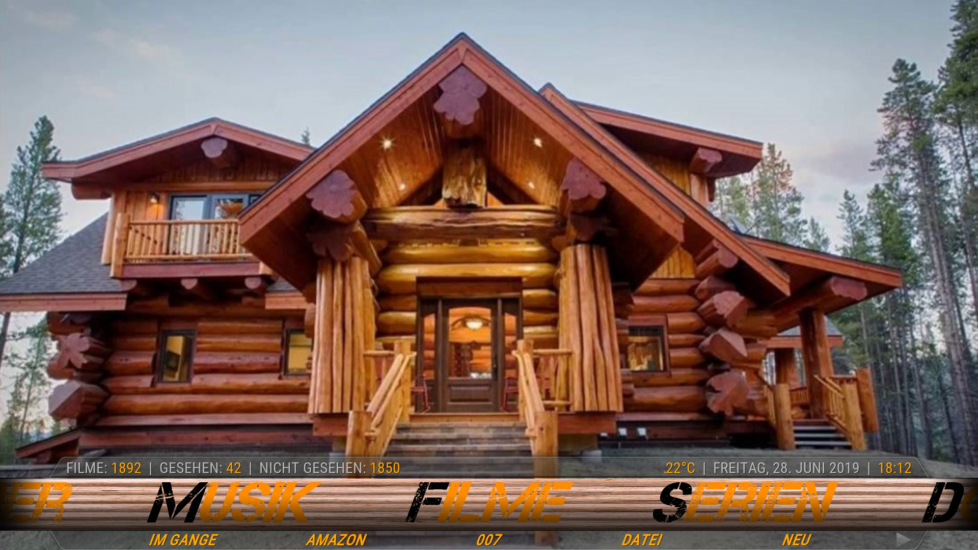

Nur als Beispiel,das ich den Skin aeon nox 5 angepast habe(für mich) und nicht ganz so unerfahren bin

Es gibt für "Last Viewed" kein eigenes Fenster. Das ist nur eine Liste, die generiert wird. Somit kann man nicht auf ein Fenster mit einem Button click zurückgreifen welches von Kodi Core nicht existiert.
Was man machen könnte wäre prinzipiell diese Liste unterhalb des VideoOSDs hinzuzufügen. Das würde aber auch bedeuten, dass der Overlay des VideoOSD größer wird und man weniger vom eigentlichen Video sieht.
oder
ein Custom Window anlegen welches nur diese Liste zeigt.
Denn das ActivateWindow(pvr://channels/tv/*?view=lastplayed) bei "onclick" auszuführen, geht nicht. Da (pvr://channels/tv/*?view=lastplayed)[ ein "Content Pfad" (also der Pfad zu einem Gewissen Inhalt einer Liste) ist und kein eigenes Fenster zu welchem man navigieren kann.
Falls ich falsch liegen sollte, dann möge mich @kaffepausse71 bitte korrigieren.
