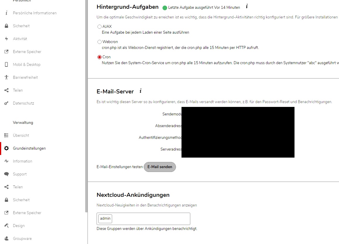

  • Hi danke für die Antwort, aber ich bin als Admin angemeldet aber irgentwie bin ich scheinbar zu blind dies zu finden.
    LG
    TC
