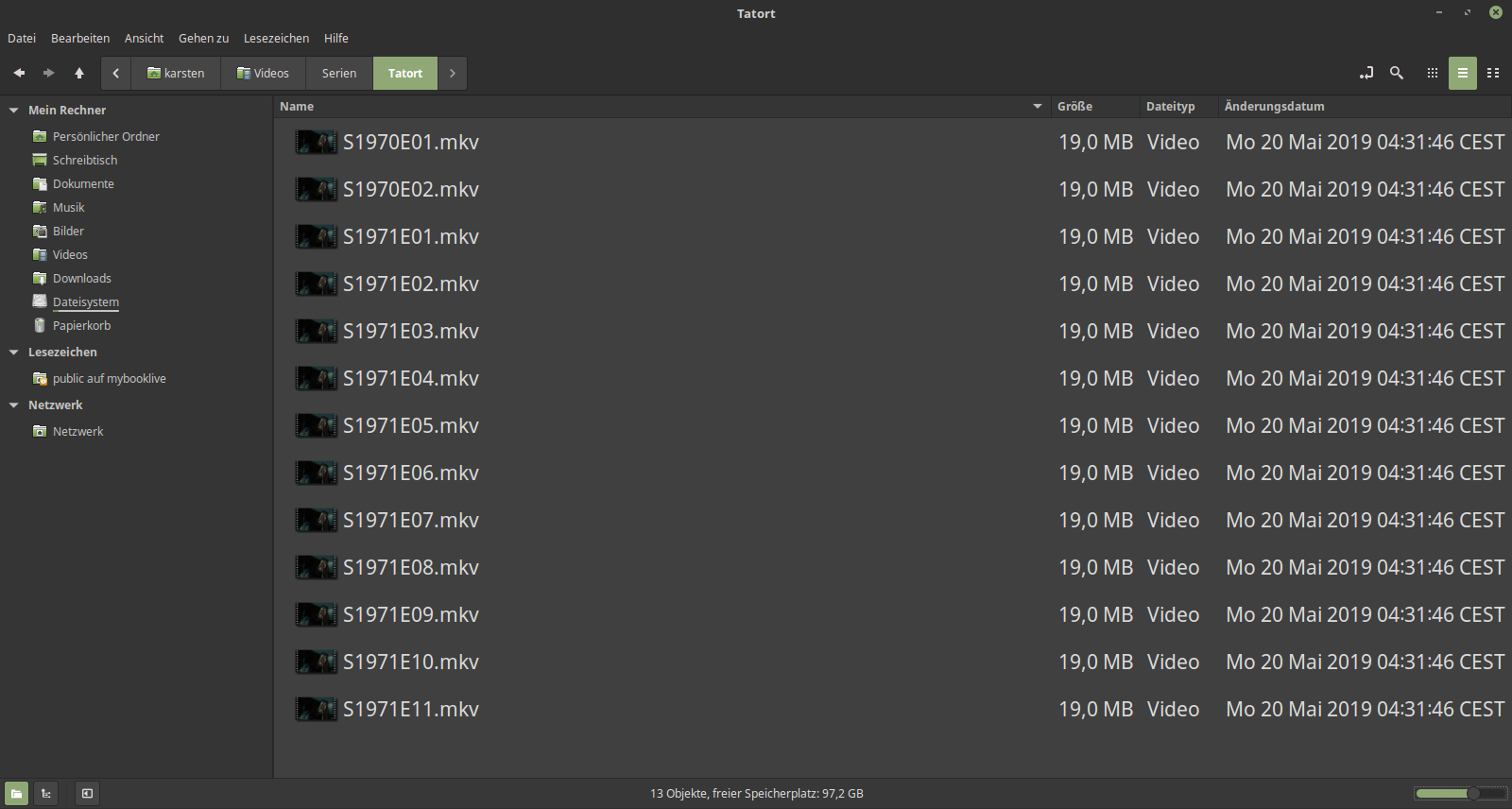

Ich versuche seit zei Tagen vergeblich den Tatort in die Datenbank einzulesen.
Die Bezeichung ist meiner Meinung nach richtig.
Hier ein Beispiel:
Serien M-Z/Tatort/S1971E11. mkv
oder
Serien M-Z/Tatort/Tatort S1971E11. mkvBeides funktioniert nicht.
Was kann ich tun?
Wo liegt der Fehler?
Vorab Danke

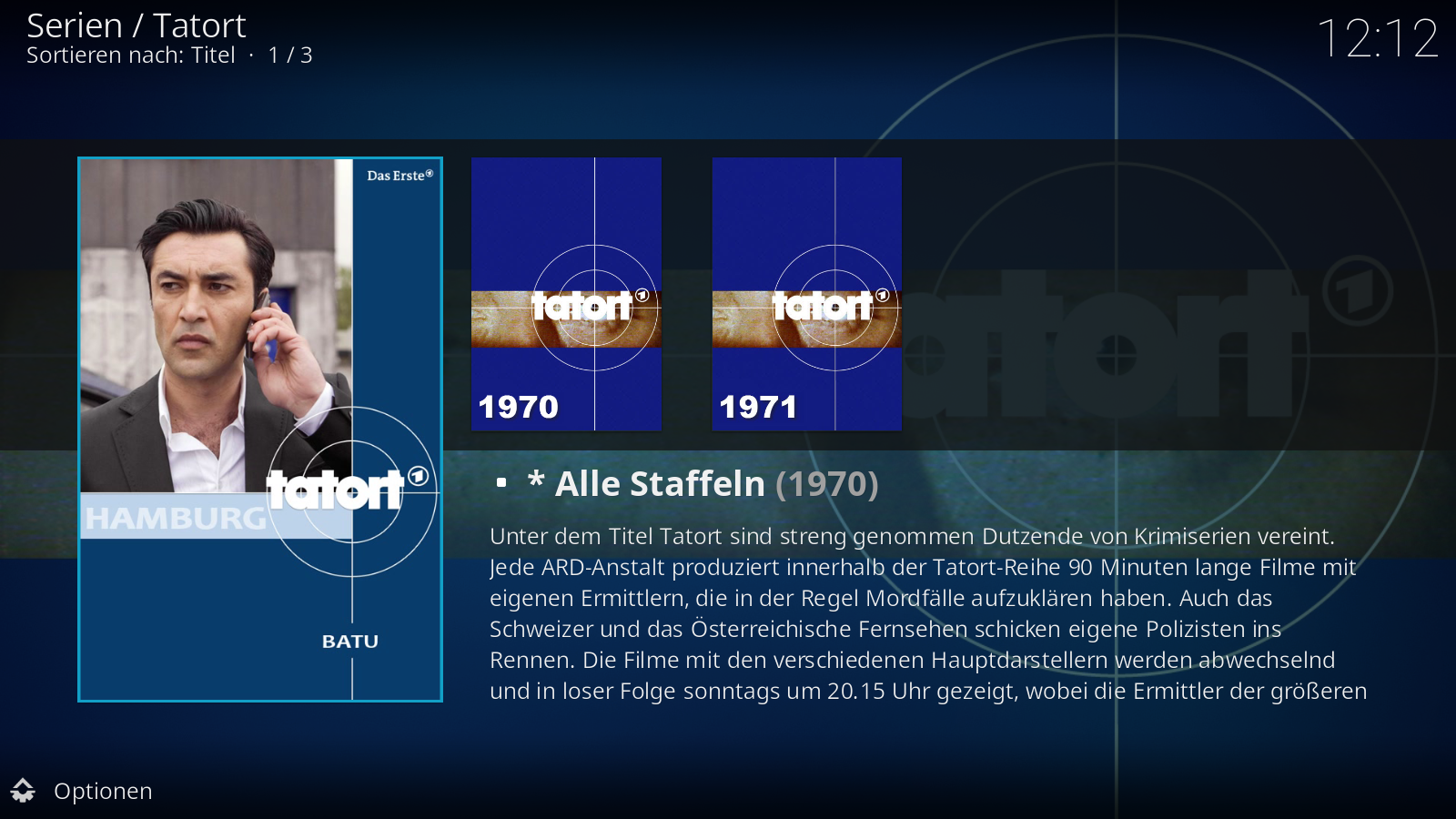

In The TVDB sind bei Tatort die Produktionsjahre als Staffelnummer hinterlegt, z. B. Season 1971.
In einigen Threads wurde das auch so als richtig bestätigt.
Eine Episode 1971 gibt es noch nicht. Derzeit sind wir bei ca 1150...
Tatort wird unter Serien geführt. -

Von der Benennung her sehe ich hier kein Problem, obwohl ich einen Staffel Ordner vermisse.
Versuch es doch mal so: M-Z/Tatort/Season 1971/Tatort S1971E11.mkvIst ja genau das gleiche wie bei der Sendung mit der Maus, dort sind auch die Jahre als Staffel angegeben, und da funktioniert das Scrapen (auf jeden Fall unter Emby) ohne Probleme.

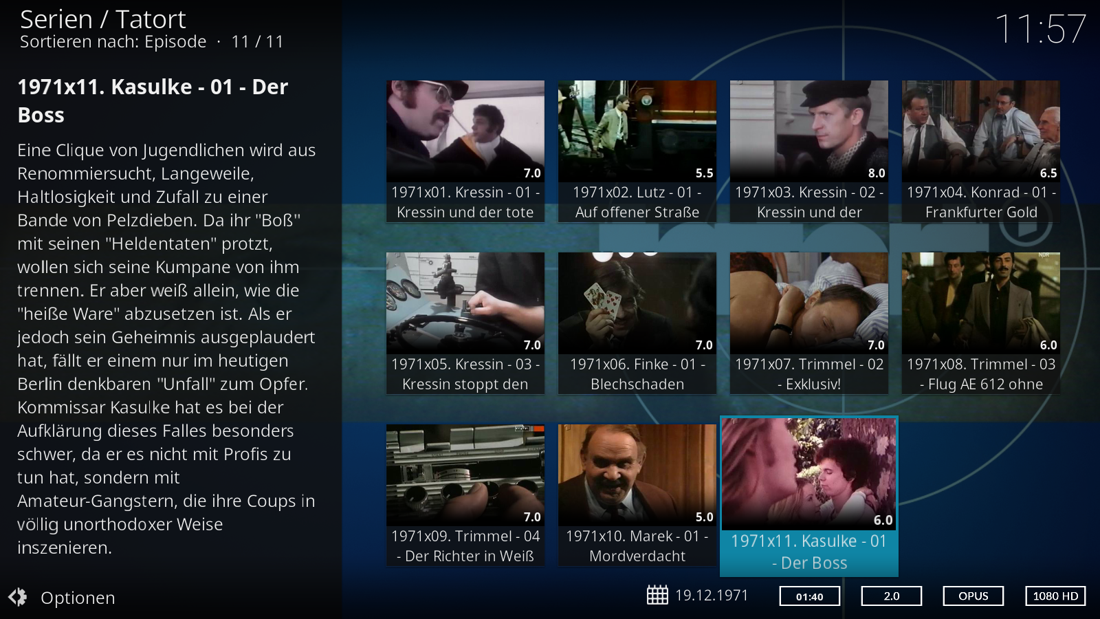

Problem gelöst!
Ich habe festgestellt, dass nach der Neuinstallation von Kodi das TheTVDB- Scraper- Addon nicht installiert war.
Somit wurden alle Suchen mit TMDB gemacht- deshalb die Probleme mit den Serien mit gesonderten Staffelbezeichnungen.
Nach Installation und Aktivierung von TheTVDB für die Serien funktionierte alles einwandfrei.Vielen Dank an Alle!
