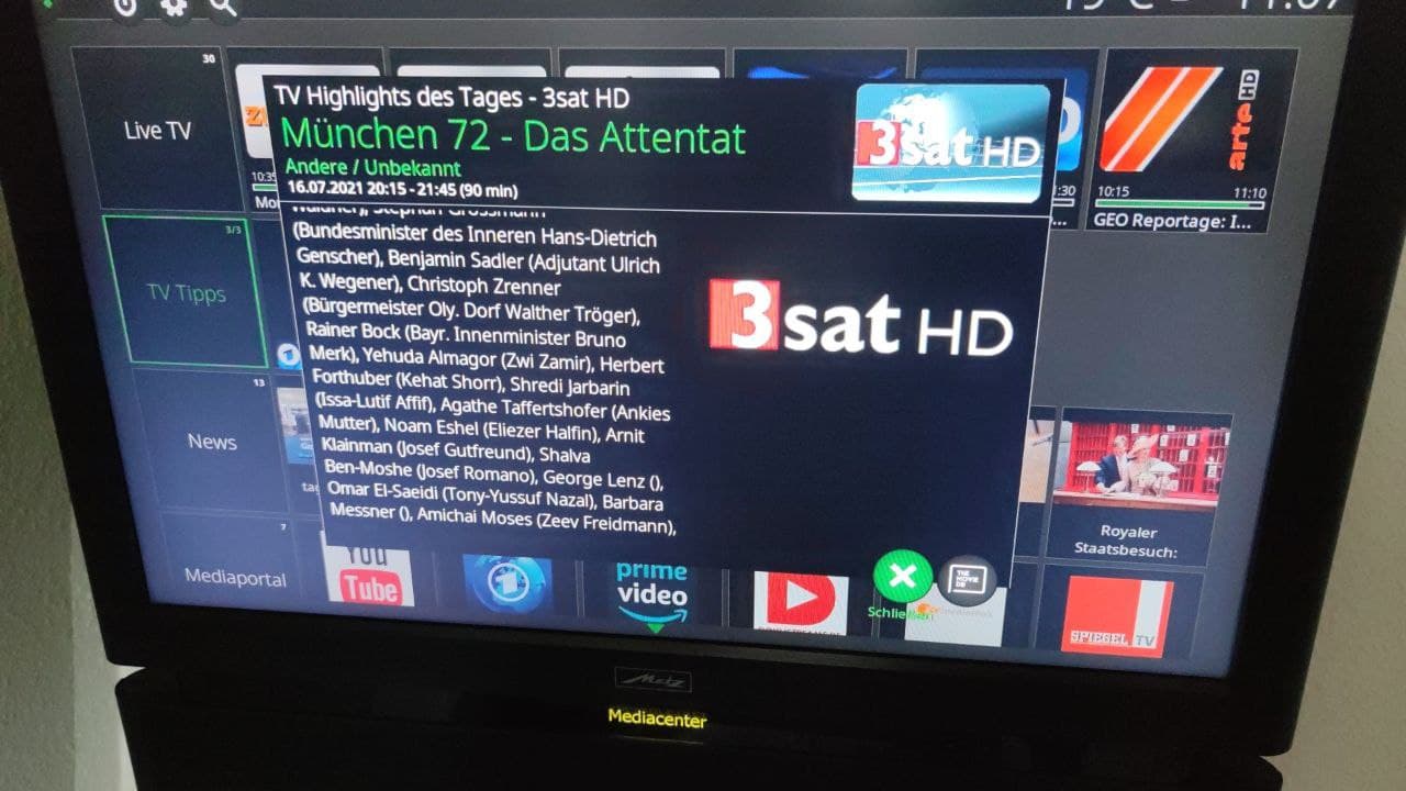

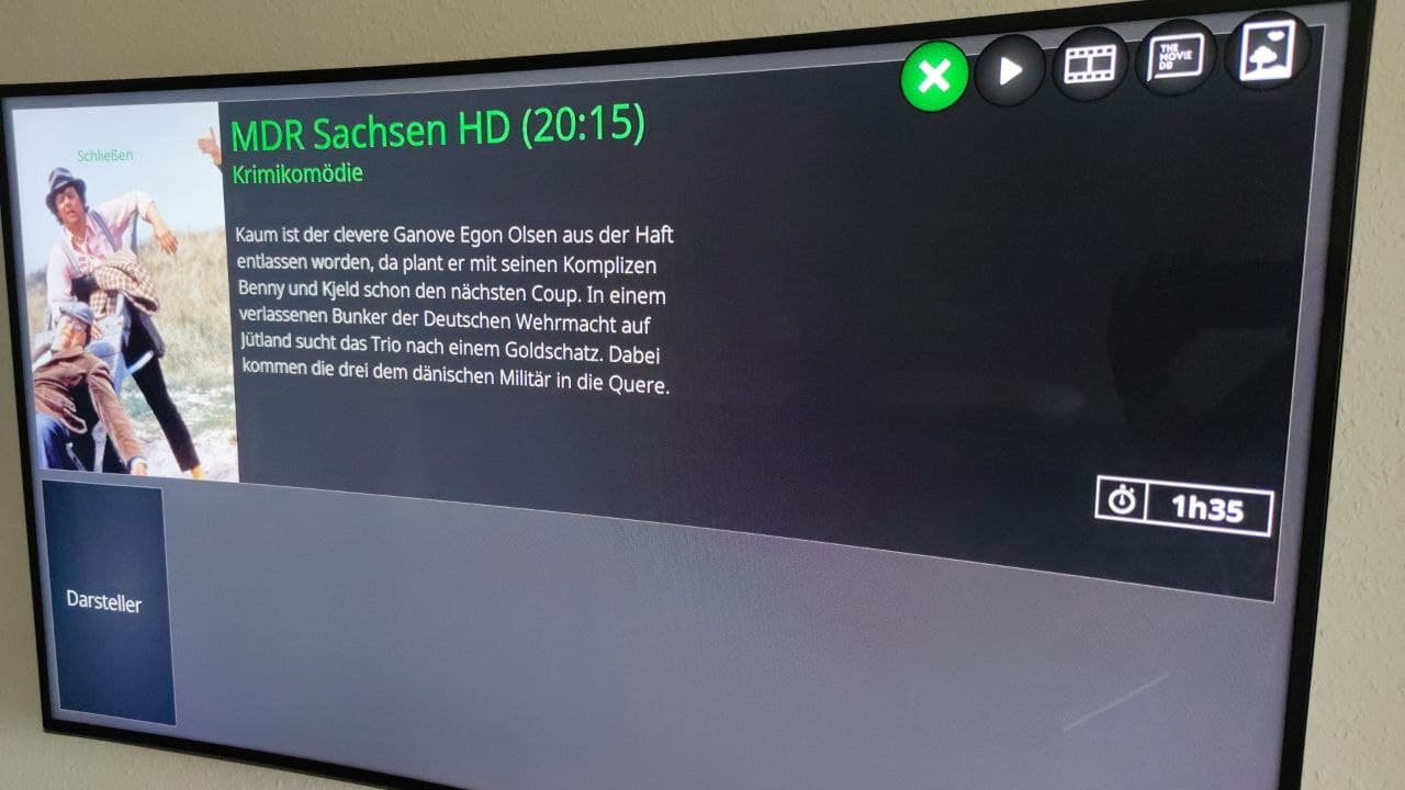

schön das du noch da bist. ich nutze seit release deinen skin und werde das nach möglichkeit auch nicht ändern.
den matrix branch hab ich bei dir auf github gefunden und nutze ihn auch. auf die schnelle ist mir aufgefallen, dass die tv-tipps als widget auf der startseite (addon von @bj1 -> @PvD) nicht mehr anklickbar sind (nur noch mit info aufrufbar) und es ist bspw in der widgetansicht und auch in der infoansicht kein titel und kein picon mehr gelistet. -

bei anderen widgets (bspw tagesschau) hab ich das gleiche problem. wird wohl also am geänderten aufruf liegen wie @PvD bereits vermutete.
Moin,
@horschte: das GTO Widget sollte wieder wie vorher funktionieren. Es hatte sich doch einiges an der Skinintegration im Addon geändert.
