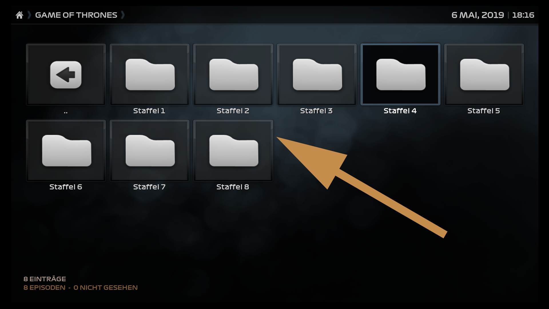

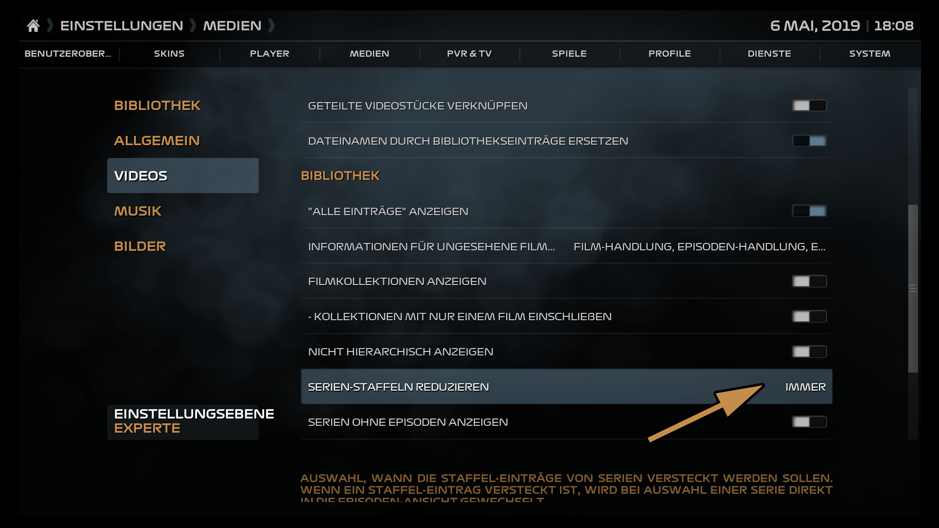

    Weiß nun nicht, ob es am Anwender selbst liegt. ;) Die Staffelreduzierung (immer ohne Staffelmenü direkt zu den Episoden) in den Settings:
    funktioniert leider nicht. Im Original Skins (Leia18.1) funktioniert das korrekt. Hat eine Serien nur eine Staffel und die Episoden liegen auch in dieser Ordnerstruktur (z.B. Staffel1) klappt das im Rapier Skin. Hat eine Serien allerdings Staffel 1 /2 usw. zeigt Rapier trotzdem weiterhin an:

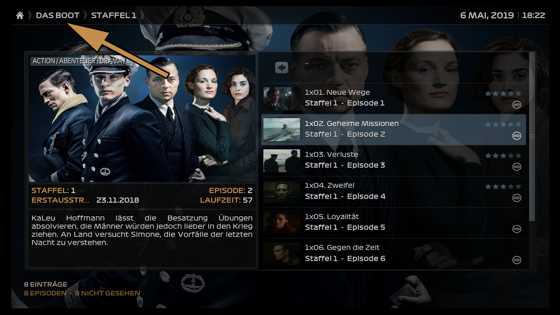

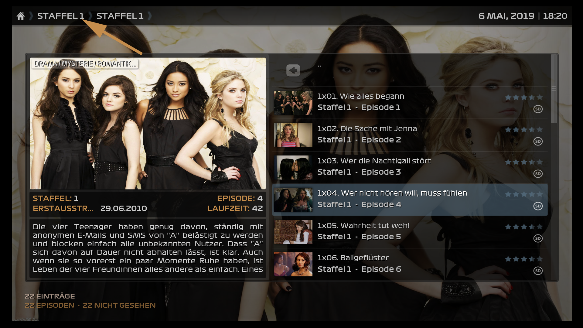

    Geht man dann über den Staffelordner in die Episoden, wird zudem durch diesen Bug kein Serientitel oben links angezeigt:
    Bei nur einer Staffel, wo korrekt in die Episoden gesprungen wird, klappt diese Anzeige:
