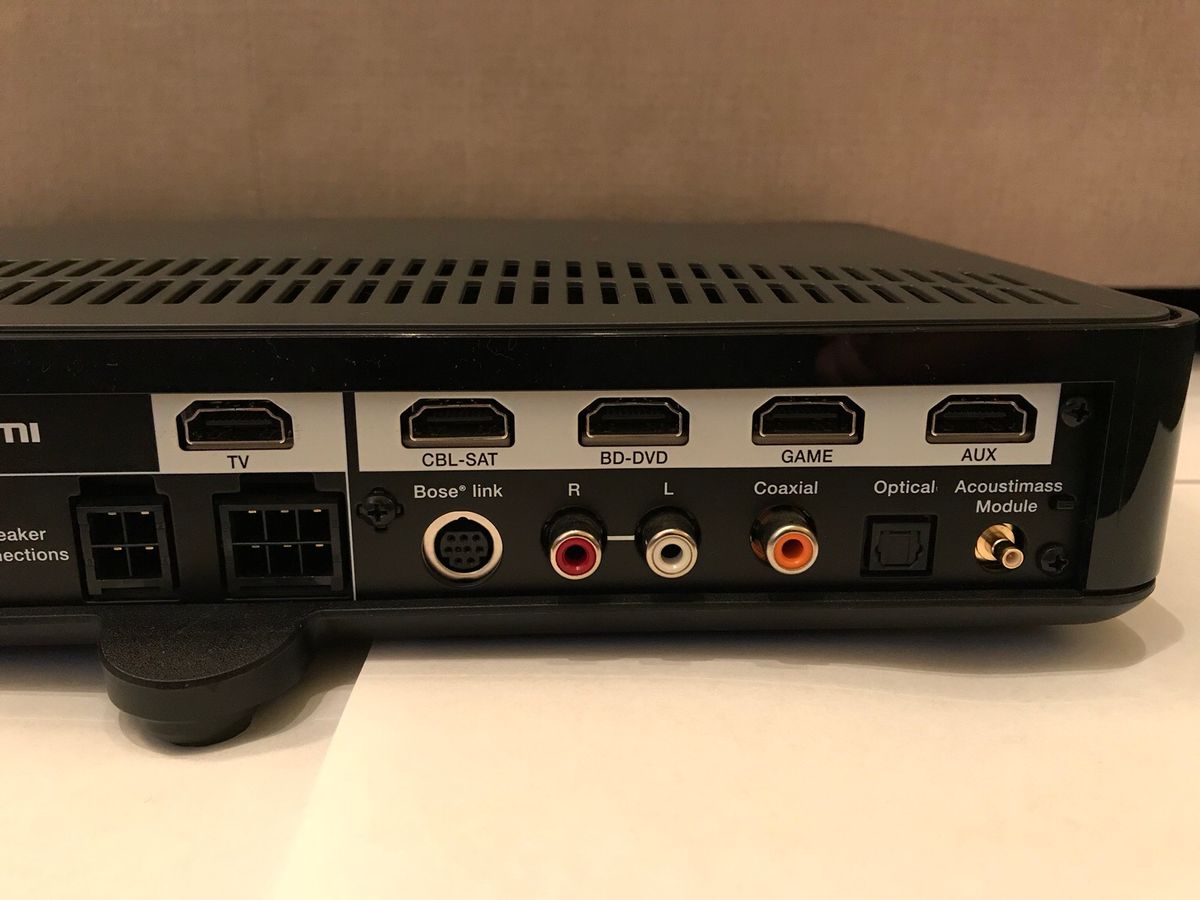

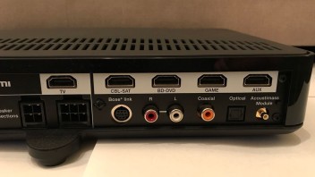

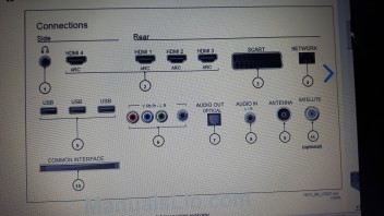

    Was mir nicht optimal erscheint. Meinen die generell DTS? Was verwendet Ihr für Kabel für die Audio Signale? Auf den Bildern die vorhandenen Anschlüsse von Musikanlage und TV.
    Komisch das wenn ich CEC abschalte ARC nicht mehr funktioniert..
