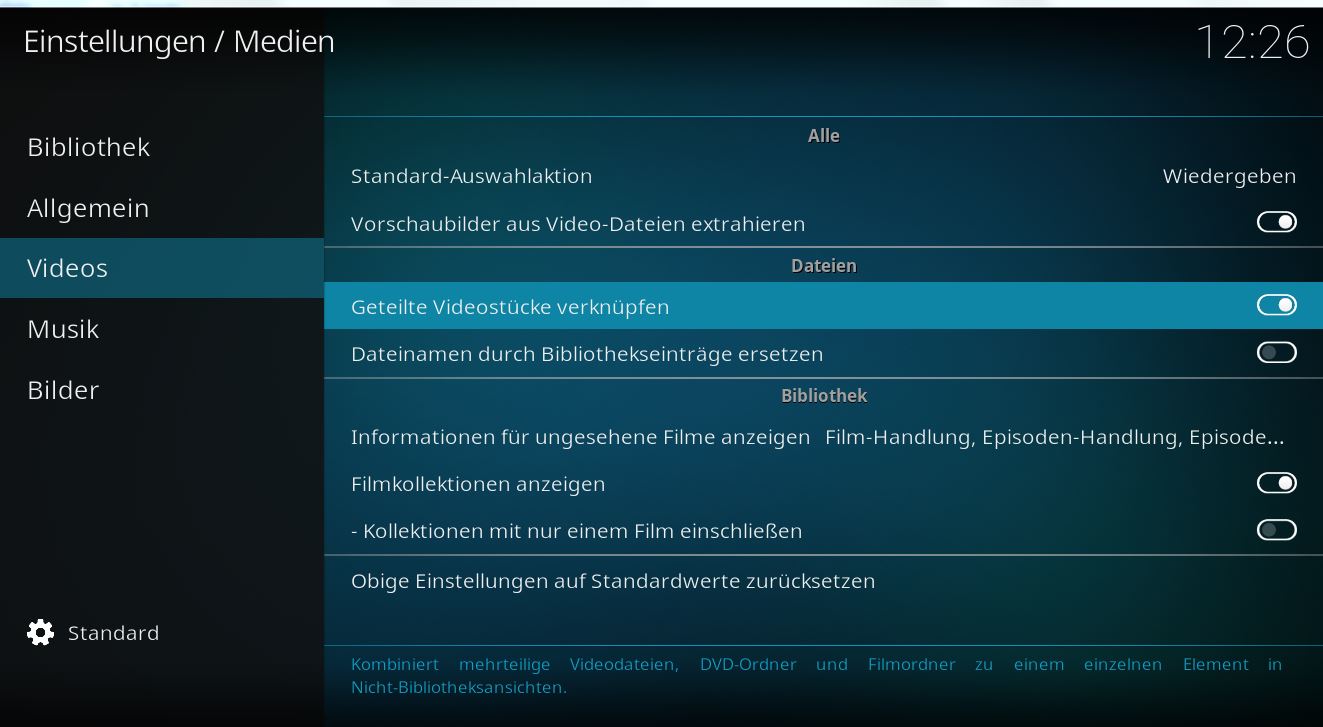

Schon über den Dateimanager von Kodi probiert?
Einzelne VOB Dateien werden abgespielt. Aber wenn ich VIDEO_TS.IFO wähle, dreht schon wieder das Zahnrad und passiert nichts.
Jetzt Ja. Aber es geht immer noch nicht. Container wird nicht erkannt!
Wenn du auf dem Ordner bist, dann drück mal play.
Also nicht auf die IFO gehen, sondern auf dem VIDEO_TS Ordner oder dem Ordner da drüber.
Es kann auch sein, dass diese Filme neu eingelesen werden müßten, um in der Datenbank korrekt erkannt zu werden, nach dem die Option aktiviert wurde.
