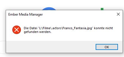

Ember 1.4.90 bleibt daurend beim Film 47 Ronin hängen.
Im Taskmanager steht "Angehalten"
Wo liegt hier das Problem?

Noch ei n kleines Problem.
Wenn ich Ok drücke schliesst sich Ember

Existiert die Datei L:\Filme\.actors\Chris_Hemsworth.jpg bei dir?
Das Laufwerk ist nicht voll?
Schwierig zu sagen was genau das Problem ist. Beim Speichern von Bilder wird erstmal das Bild gecached und danach neu gespeichert. Da du alle Filme in einem Verzeichnis hast liegen somit auch alle Actorthumbs aller Filme im .actors Verzeichnis. Es könnte nun zum Problem kommen, dass wenn du einen Film inkl. Actor-Thumbs löschst, das Thumb für einen anderen Film nicht mehr zur Verfügung steht.
Die Datei "L:\Filme\.actors\Chris_Hemsworth.jpg"existiert bei mir nicht.
Die Festplatte hat noch jede Menge Platz.

Es wird immer wieder wegen fehlender .actors abgebrochen.Ember schafft es nicht meine Festplatten zu scrappen ohne eines .actor Fehler.
Das schlimme ist es wird immer von Anfang durchgescrapt obwohl ich mit "Scrape -> Fehlende -> Fragen" starte.
