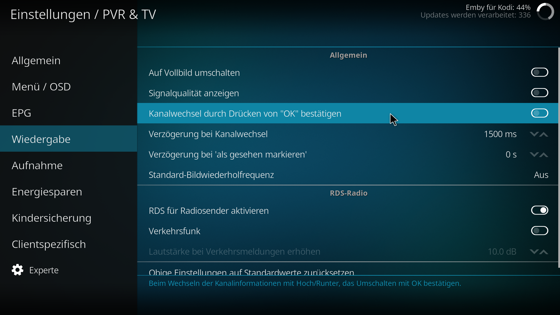

  • KANAL ZAPPEN früher: durch rauf bzw runter pfeil konnte man die kanäle durchzappen .. jetzt muss man rauf+rauf+enter drücken
    Jup das geht auf jeden Fall *g*
    Alle anderen angesprochenen Probleme sind Skinbezogen, gibt genügend Auswahl.
    Ich nutze Rapier.
    Im Screenshot die nötige Einstellung zum Zappen. Ich würde aber wie auf dem Screenshot eine Verzögerung einbauen, dann kann man noch komfortabler Zappen weil man vorher das EPG (falls vorhanden) sieht und den Sender und sie zur Not überspringen kann bevor Kodi umschaltet.
  • vielen herzlichen dank... das hat mir jetzt schon sehr geholfen.
    ich nutze seit einiger zeit ESTUARY als benutzeroberfläche..
    also auch schon zu einer zeit als noch alles "OK" war.
    bei RAPIER wird auch die "gesamtnummer" des senders in der liste aller sender verwendet und nicht mit 1 beginnend in jeder einzelnen kanalgruppe
    danke
