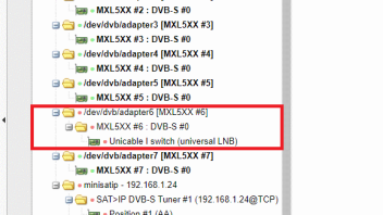

Frage zu Digital Devices Max S8 und Unicable

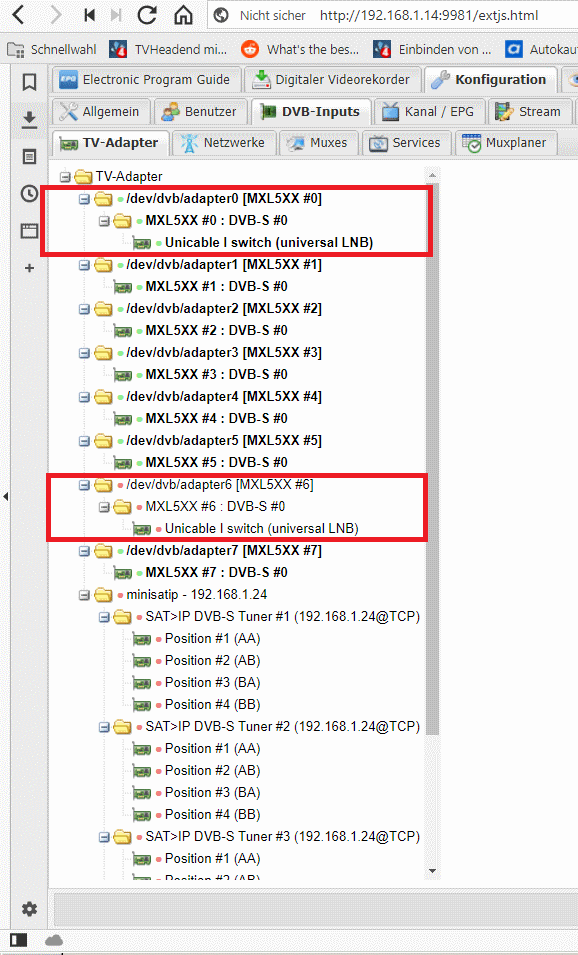

    die im angehängten Bild markierten und mit "Unicable I switch (Universal LNB)" gekennzeichneten Einträge müßten bei allen 8 Tunern erscheinen,
    was sie hier nicht tun.... Nur um sicher zu gehen: Das ganze ist zunächst unabhängig davon, ob überhaupt ein LNB angeschlossen ist, richtig?
    Der LNB ist somit als Fehlerquelle also auszuschließen und die -nagelneue- Karte hat wahrscheinlich einen Defekt?
  • Du hast bei allen 8 Tunern selber Unicable eingetragen? Das geht nicht von allein.
    Wenn es sich irgendwo von selber verstellt, kann es auch am Browser liegen. Oder an TVH. TVH ist manchmal etwas eigenartig, aber wenn es mal läuft, dann läuft es.

  • wie sieht denn bei dem rot markierten Adapter die Frequenz aus ?
