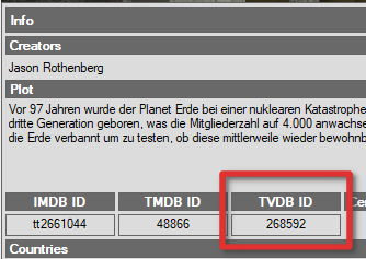

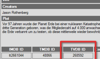

    Ob bereits eine TVDb ID vorhanden ist kannst du eigentlich einfach im Mainscreen überprüfen:
    Alternativ kannst du mal über das Kontextmenü auf "Serie wechseln" klicken. Damit werden alle Infos verworfen und es sollte auch wieder der Suchen-Dialog vom TVDb Scraper erscheinen.
