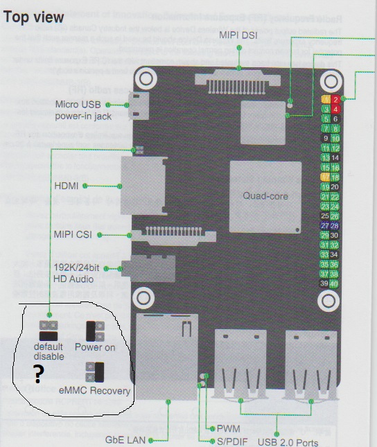

  • Auf dem Ding ist ja ein Jumper, der wohl entscheidet, ob von eMMC oder SD gebootet wird. Jetzt steht in der Beschreibung: default disable
    Jetzt frage ich mich: bedeutet das, dass der default nicht vom eMMC startet?

    Habe gerade mal auf der Asus Seite die Beschreibung geladen, da steht dann das von deim Maskrom Mode. Also anders, als die beigelegte Beschreibung!
  • Hier noch beide Beschreibungen als Anhang:
