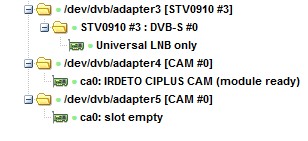

    leider bekomme ich mein CI Interface nicht unter Tvheadend ans laufen.
    Mit Version 4.2.8-22~g67e75a932 scheint zwar das Modul korrekt erkannt zu werden (siehe tv42.jpg) jedoch bleibt der Kanal dunkel.
