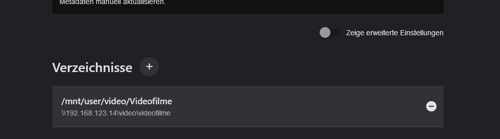

    Im Emby Server Gui unter Bibliotheken
    /Pfad/zu_deinen/Filme in der oberen Zeile (kann man sich entlangklicken)
    \\IPdeinerNAS\Filme bei optionaler gemeinsamer Netzwerkpfad
    Dies ist die Herangehensweise für SMB
