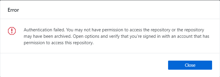

    Hat es jemand geschafft diesen mit GitHub Desktop (Windows) zu verbinden?
    Wenn ich auf Add Repository > Clone a Repository > URL > https://addresse-zur-synology.de eingebe und dann versuche mich anzumelden kommt die Meldung Authentification failed.
    Clonen müsste doch so klappen? (SSH mit Port 46)

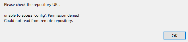

    3. beim Hinzufügen in den Git-Client (Fork) mit ssh://benutzer1@test.spdns.de:45/volume1/git/Test.git habe ich nun das Problem,
      dass dies nur beim benutzer2 funktioniert, also dem letzten "chown -R"-Befehl. Für benutzer1 kommt eine Meldung, dass Berechtigungen fehlen könnten.
    Hat jemand eine Idee, woran das liegen könnte und wie man das Problem behebt?
    EDIT: Lösung gefunden: mit chmod -R 777 Test.git funktioniert es
